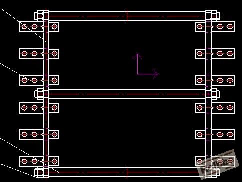

 楼主| 发表于 2011-8-30 11:51:20 | 显示全部楼层
dhzhou888 发表于 2011-8-30 11:45
不知道冷拉钢丝的直径是多少?冷拉的形变率是多少?喷丸是提高疲劳寿命的好方法,哪怕是只喷外圈,至于提高 ...
冷拉后直径是3.5 ,冷拉形变率是指钢丝冷拉时候形变,还是制作好的弹簧拉伸的形变??
发表于 2011-8-30 13:50:40 | 显示全部楼层
ζ_静待彼岸 发表于 2011-8-30 11:47
这个夹具 设计有点麻烦 怎样合理方面省时省力
: 有哪位师傅厂里有这方面的夹具图纸啊
这个工装很复杂吗?既然是拉簧,让拉簧在一定的张力下不就可以实现吗?如果拉簧很小,是否可以将数个拉簧串联而处于一种拉伸状态进行抛丸?
 楼主| 发表于 2011-8-30 14:52:08 | 显示全部楼层
孤鸿踏雪 发表于 2011-8-30 13:50
这个工装很复杂吗?既然是拉簧,让拉簧在一定的张力下不就可以实现吗?如果拉簧很小,是否可以将数个拉簧 ...
在想怎么才能让其操作方面,串联应该不行,因为弹簧的外形和压簧一样,两端是平的,没有挂钩。是不是做个夹具并联好几个弹簧,这样提高生产效率,另外想问下,喷丸机有特殊要求吗?我们厂有个卧式转盘喷丸机,是不是要制作个可以转动的夹具,喷丸几圈,转动另外一个面喷丸几圈
发表于 2011-8-30 15:38:37 | 显示全部楼层
ζ_静待彼岸 发表于 2011-8-30 14:52
在想怎么才能让其操作方面,串联应该不行,因为弹簧的外形和压簧一样,两端是平的,没有挂钩。是不是做个 ...
拉簧两端无钩?那怎么使用?并联如何解决匝间距问题?照你这么说,此题无解啦。
 楼主| 发表于 2011-8-31 15:43:56 | 显示全部楼层
