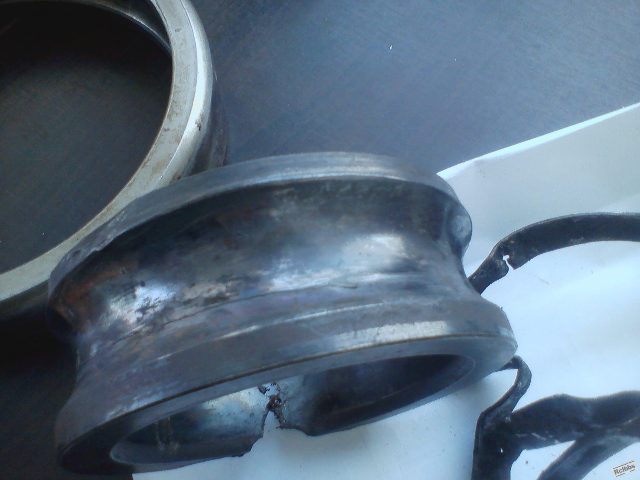

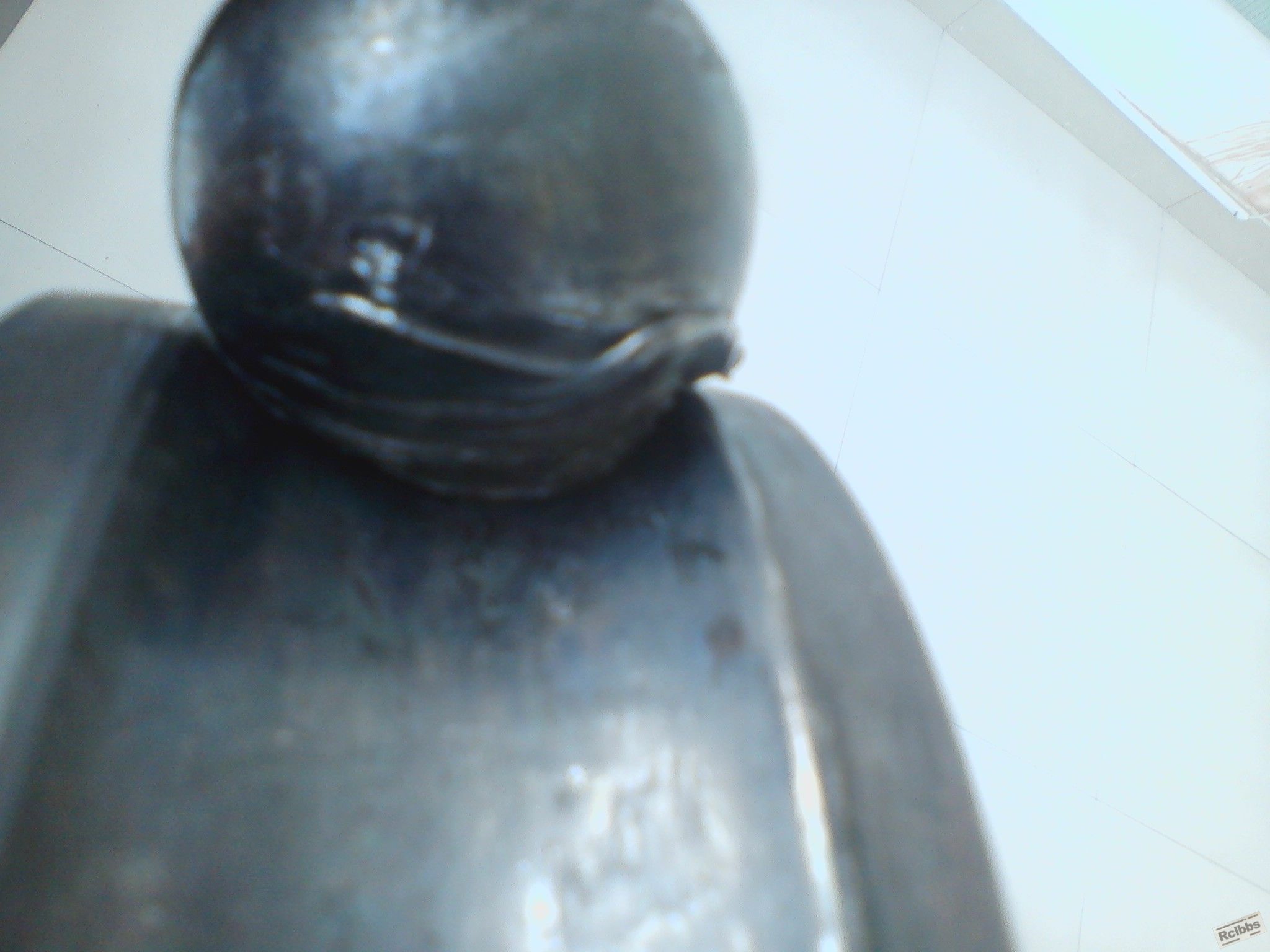

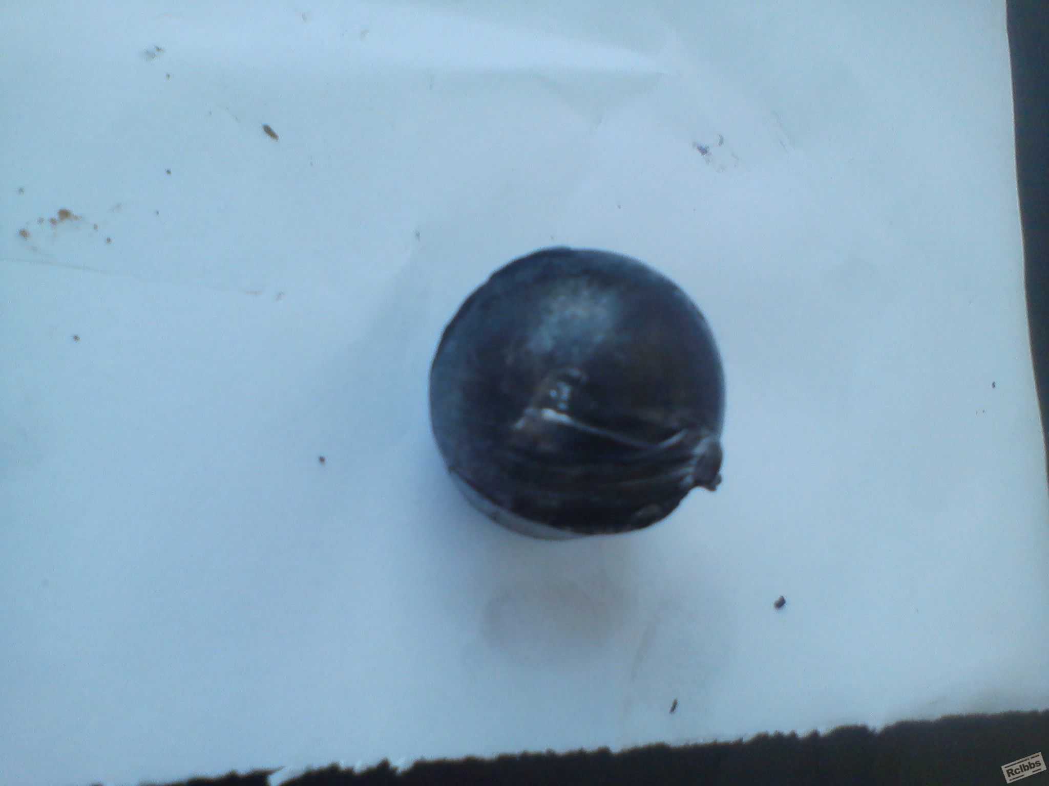

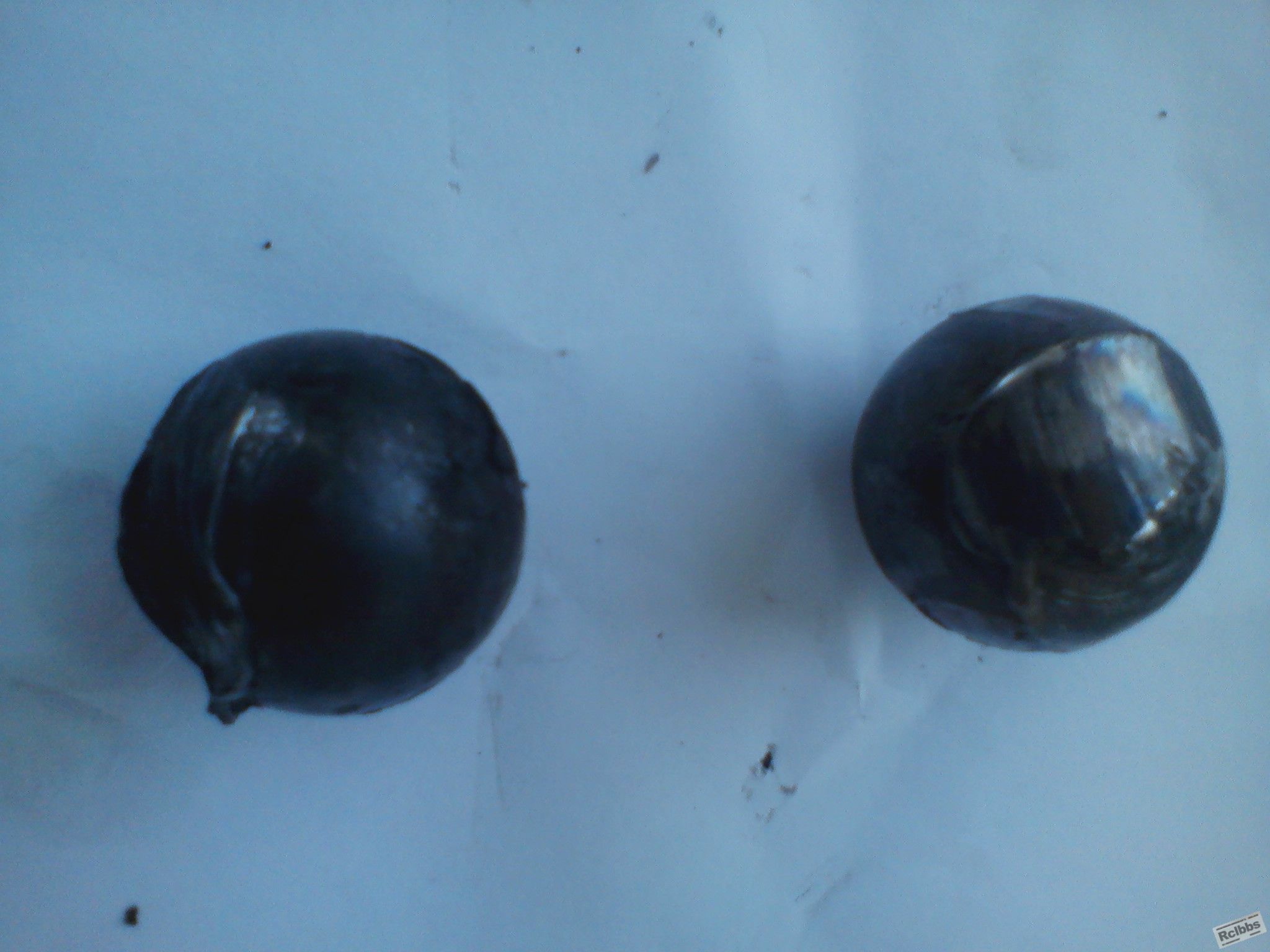

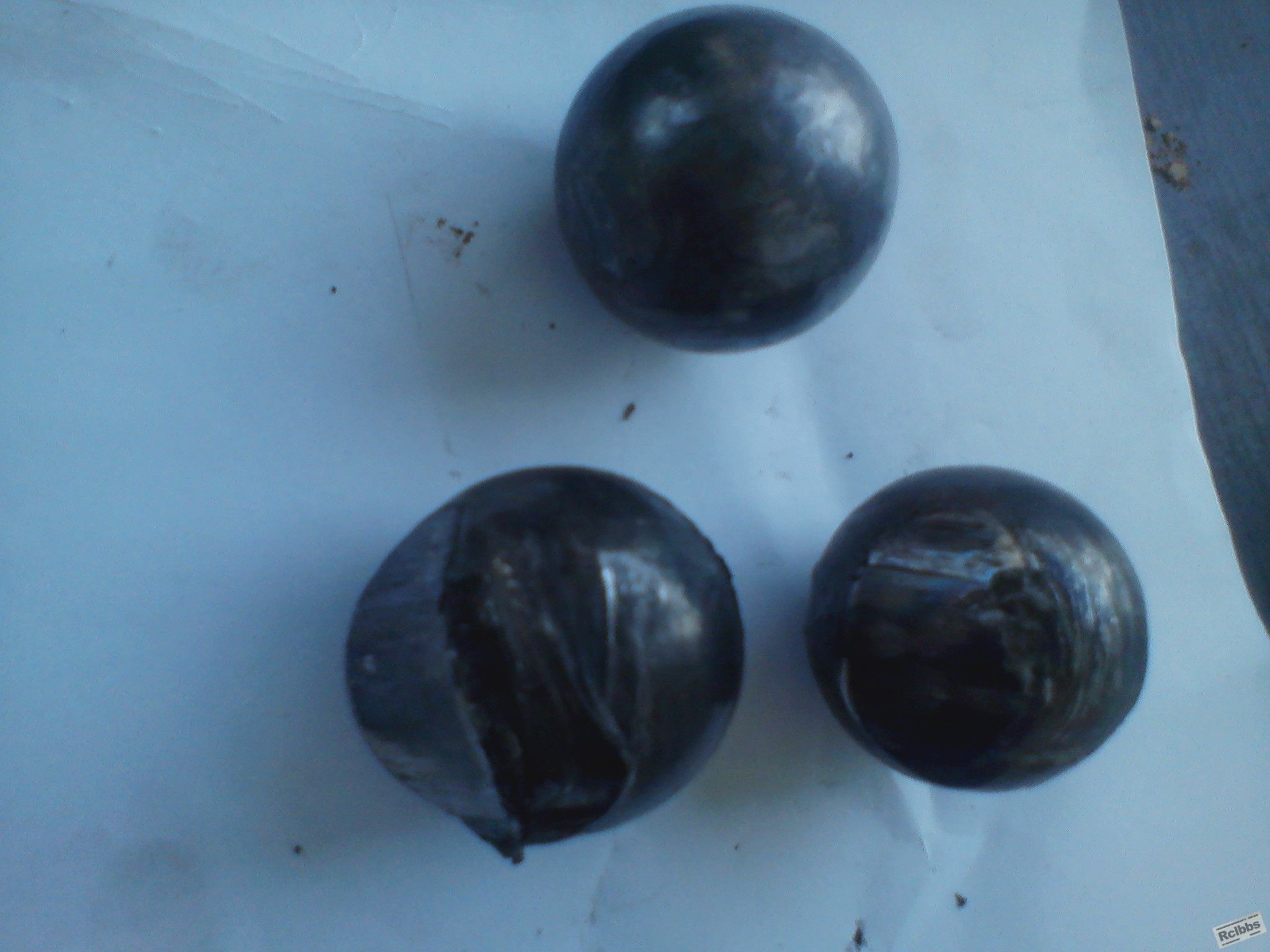

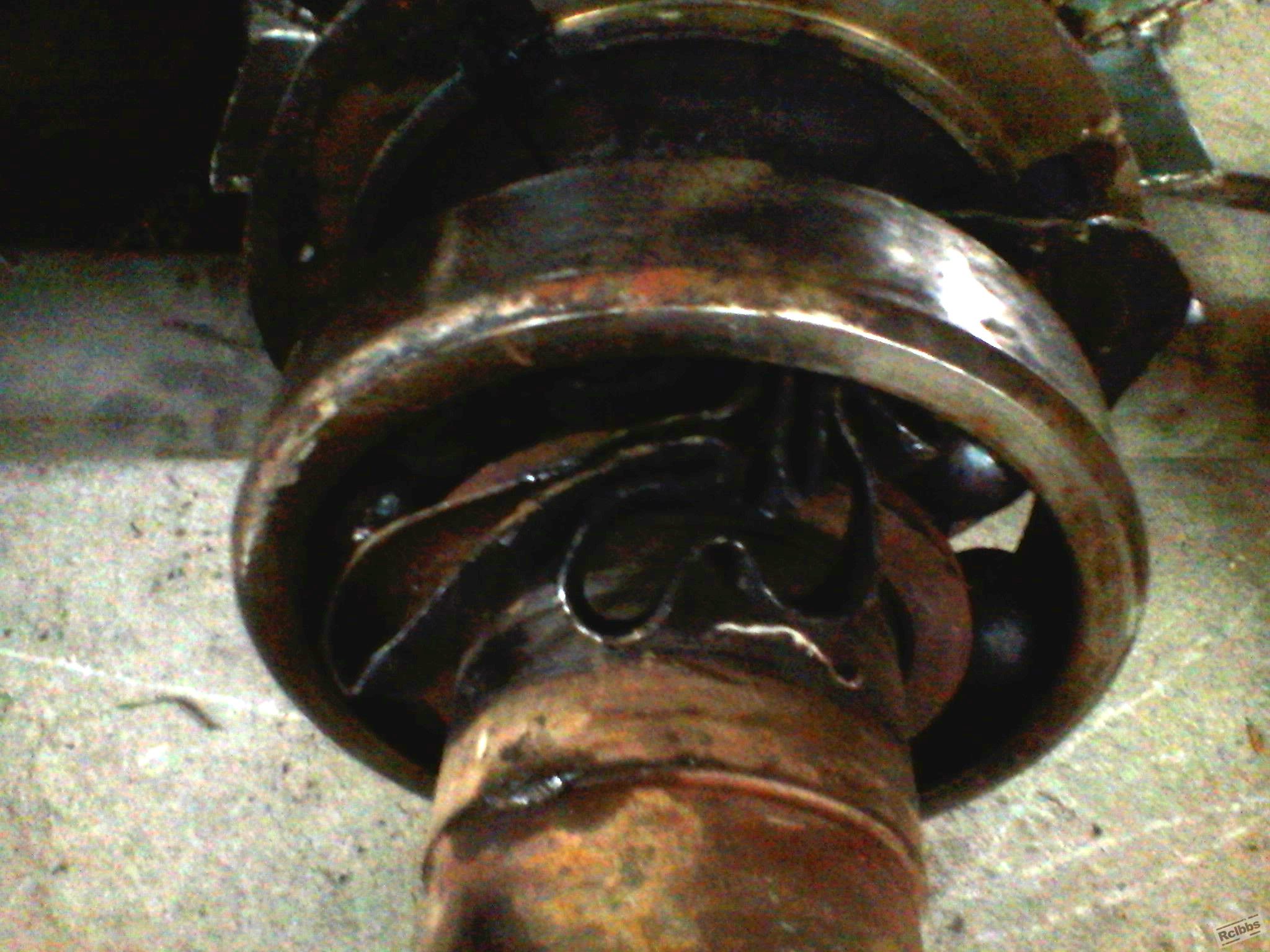

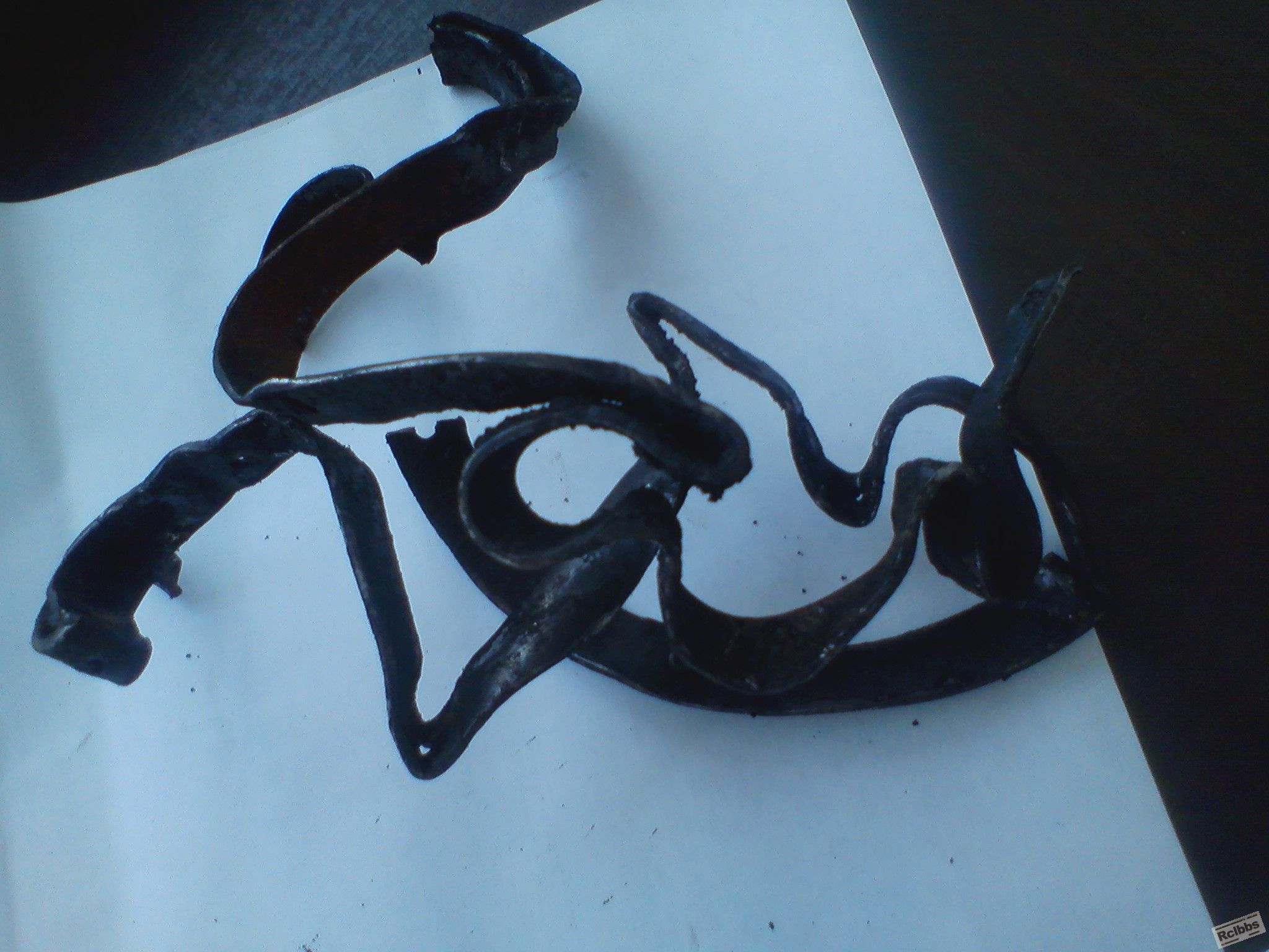

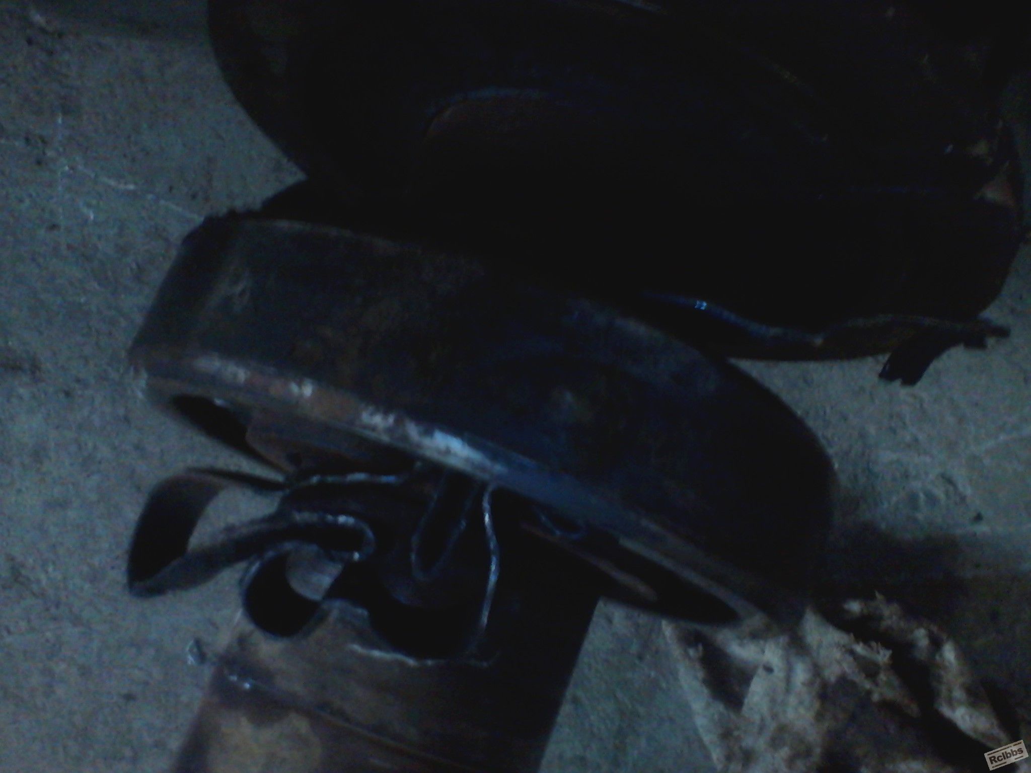

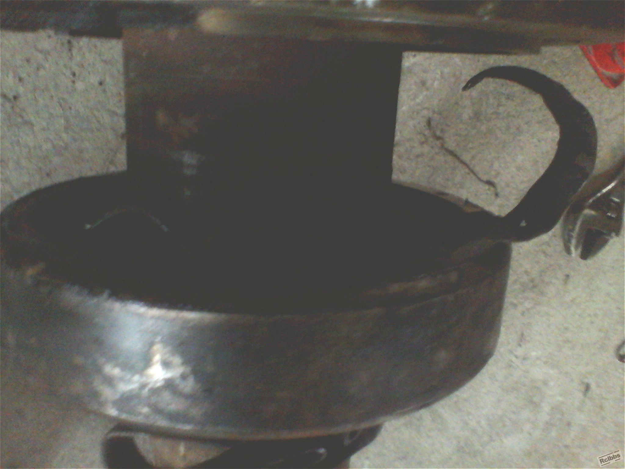

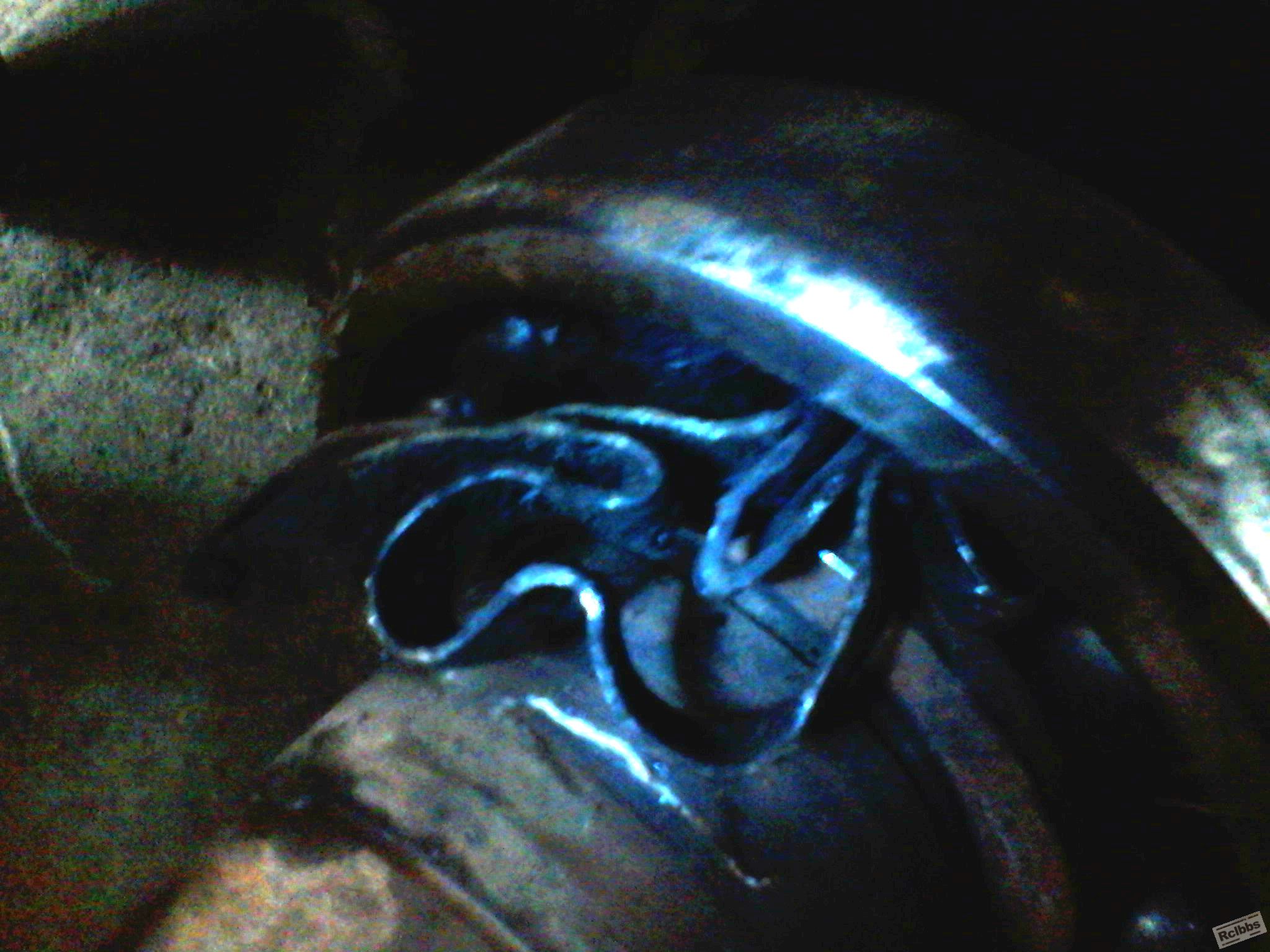

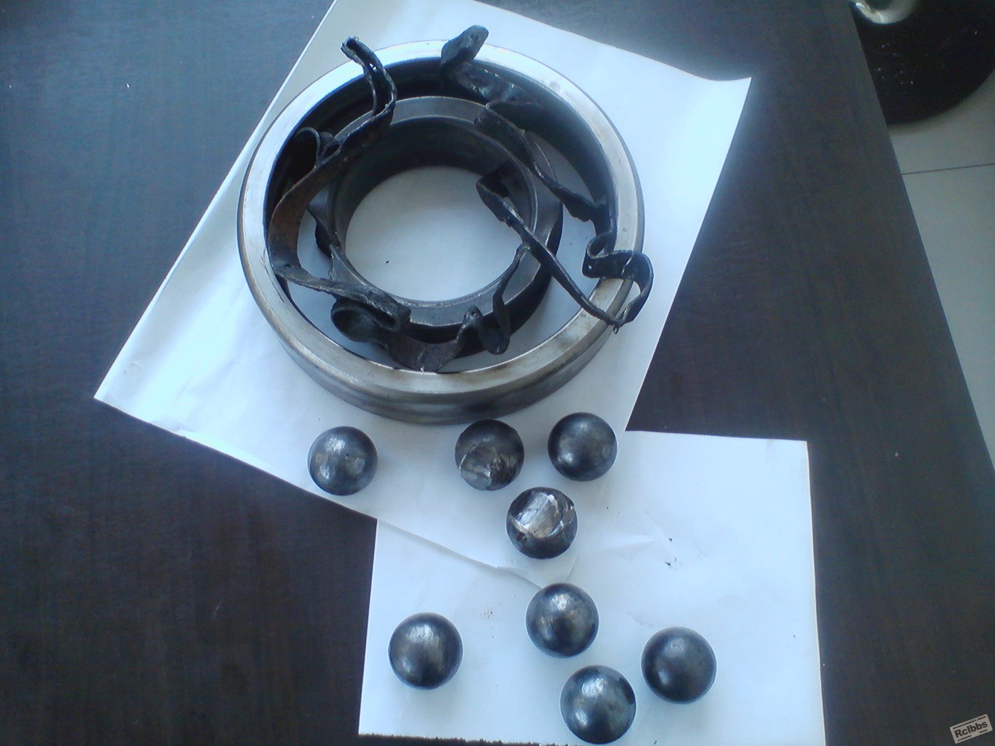

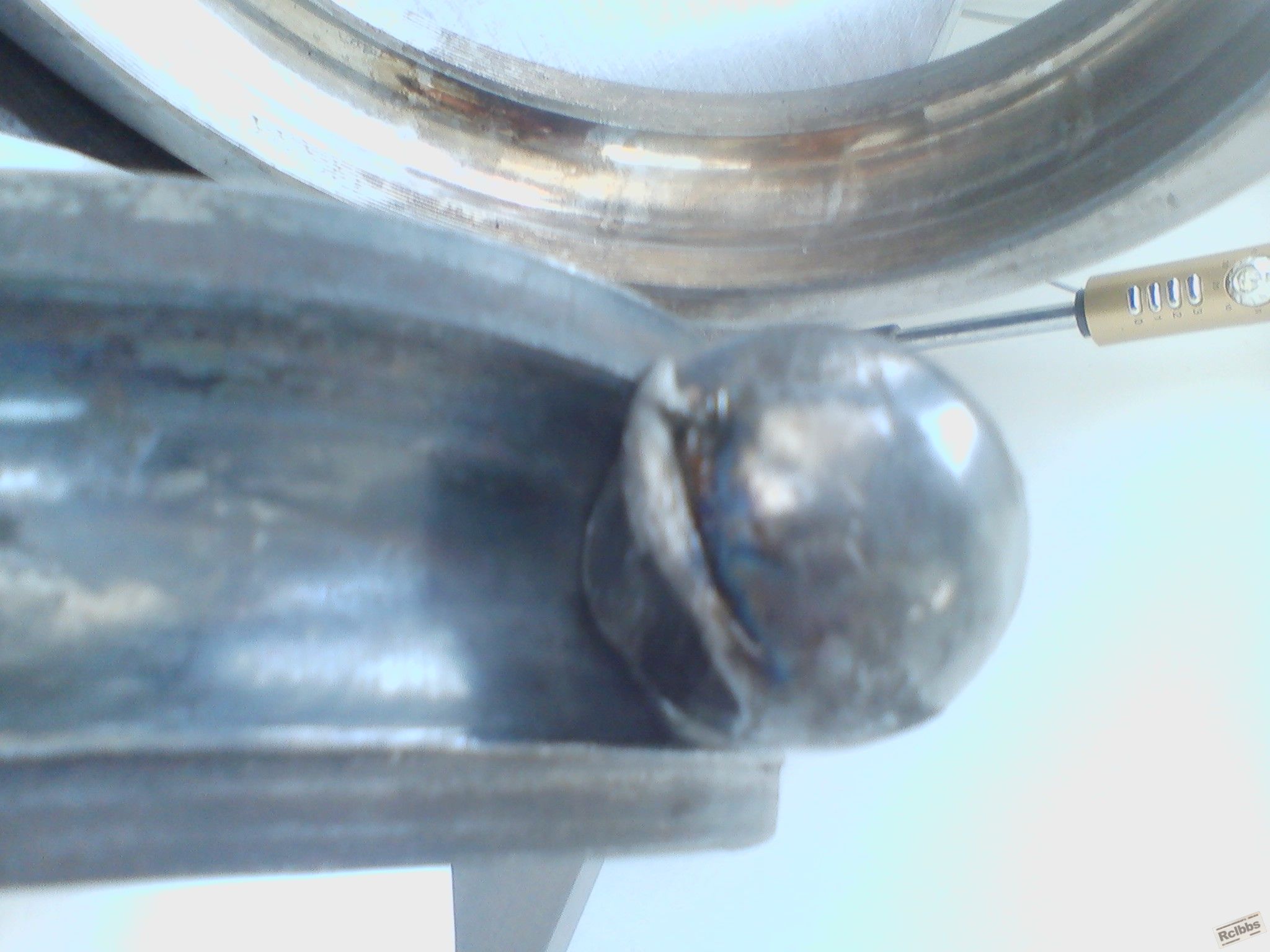

      近日收到一失效轴承,型号为6319 该电机动力输出端轴承正常,而后端轴承失效,导致电机抱死。请大侠们帮忙给分析一下。
附图: PIC-00007.jpg
当时没电 很多器械都用不上,只能用气割,所以在取下保持架、外环和钢球后,内环被破坏掉了,失去参考价值
附图: PIC-00001.jpg PIC-00004.jpg PIC-00005.jpg PIC-00006.jpg PIC-00011.jpg PIC-00007.jpg PIC-00008.jpg PIC-00009.jpg PIC-00010.jpg
请老师们帮忙分析一下。谢谢!!!

润滑不良,渴油---升温---抱轴!
发表于 2011-8-30 10:14:34 | 显示全部楼层

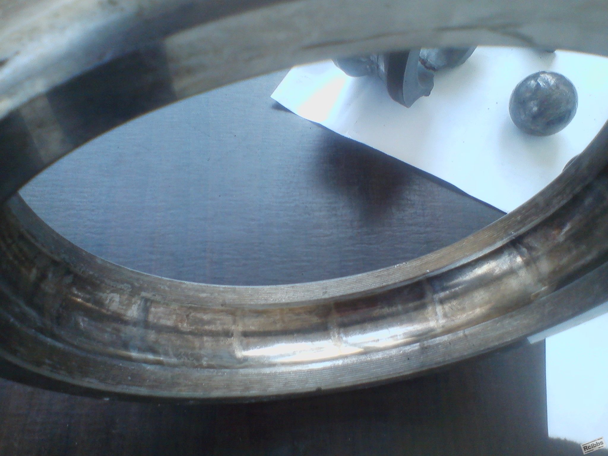

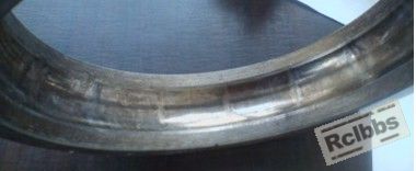

现行金相处理分析,提供钢球,轴承的金相和有关的硬度值的数据,轴承的使用状况,是怎样卡死的,我看轴承使用有一定时段了,由于轴承和钢球的磨损,保持器架损坏造成卡死失效;看图片个人觉得问题在于钢球和轴承之间的间隙摩擦部分,是否存在轴承缺油润滑造成还得查询;钢球磨损严重,第九张轴承外圈沟道看上去有一个个沟道痕迹,第十三张内圈沟道有一条裂纹;还请楼主提供相关的资料,需要综合分析的。
 楼主| 发表于 2011-8-30 10:55:38 | 显示全部楼层
轴承用在一台Y315L1-4型电机上(风机设备),使用时间两个月(实际运转时间一个月左右),动力输出端状态良好,后端轴承抱死。
钢球硬度如下表:(每球4点)
钢球        HRC        HRC        HRC        HRC        钢球        HRC        HRC        HRC        HRC
1#        15        20        46        37        5#        37        36        37        26
2#        39        21        20        19        6#        28        30        29        36
3#        36        25        19        55        7#        23        25        15        31
4#        40        41        23        35        8#        25        21        21        22

你提供的钢球数据是经过高温回火状态下的了,因为钢球已经是再次摩擦的高温处理,产生这样的硬度数据,那么金相怎样呢,轴承数据和金相呢?

内环沟道伤的裂纹是拆卸时气割造成的
外环硬度:(双面6点)60 61 61 59 59 58 HRC
由于内环被气割,硬度无参考价值,未测。
至于外环滚道上与钢球间距相等的一个个沟道痕迹
沟道痕迹
沟道痕迹
怀疑由于电蚀造成。
至于金相化验,我们目前无法进行。抱歉!!

这些硬度数据没有多大参考价值,主要还是要看钢球的金相图片

原来如此,那么你们单位无法金相检测,可以到本省市地区有权威机构去做个金相检测,能有个全面性的报告论述,大家才能综合的评论
