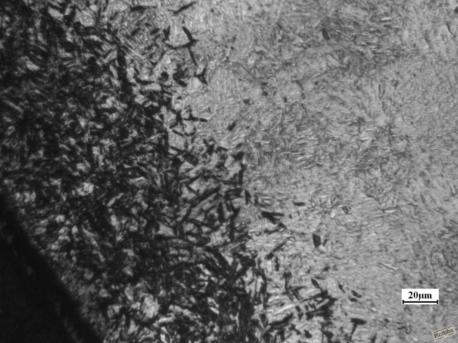

表面大概6-8丝黑色针状组织,形态上看不像是屈氏体,然后打了硬度,大概是51-54HRC,正常的淬火组织在58HRC左右,从硬度上来看这个黑色组织符合下贝的硬度,但是如果真的是下贝那怎么形成的呢?还请各位高工发表一下自己宝贵的高见!

可能是在冷却过程中出现了问题,冷却水喷射时的流量不足,或中间含有大量的气泡,或是冷却时间过短。
产品呢淬火结束时的温度是多少,要确认下!最好温度在100℃±10℃
还有一种可能是淬火液的浓度过高导致,使得冷却速度过慢!
再有的话,轻微的切割烧伤也会导致类似情况!

如果冷却不好就不会是表面这么一点的问题了,里面的组织都很正常的,冷却不好怎么会是表面呢?

假如是下贝氏体的话,那就应该从冷速上找原因了,淬火介质是什么呢?是否会是因为介质在材料表面形成膜结构,降低了表面的冷却速度?又或者是否是在淬火过程中表面有点脱碳,增加了临界速度?不过这种可能性好像不大。哈哈。
另外可能就是假如不是下贝氏体,而是马氏体回火组织呢?
  请多批评

工艺不是我这边的,只是一个朋友给我的样件。表面一层膜阻碍冷却是吧,冷却是由外向内的,如果表面冷却不好,里面又怎么会好呢?短短2秒,脱碳不会吧。这个并没有回火,自回火的话还是无法解释为什么是表面那几丝啊,是吗?

这个M针好短呀,说明淬火温度没有问题;冷却有问题的话,内部组织就不会这么好了 。温度和冷却都没有问题的话,说明工艺没有问题。会不会是轴的表面本来有什么东西覆盖在这个上面导致的?猜测一下,反正我认为工艺没有问题。或者你的轴靠到感应器了。

你确定这是M?高频处理的能明显的看到针就代表不太好了,冷却好像也不是油吧

嘿嘿 错别字 被我修改过了。是有不是油!我说内部的M针,高频感应加热谁说看不到针的?3级 和4级 明显有针的存在

我刚才说的你的轴表面有什么覆盖式可能会导致上面组织的产生的,从C曲线上看,当你表面覆盖什么东西的时候必然是使冷却速度降低。冷却分为三阶段:蒸汽膜,沸腾,对流。例如盐水和水冷却的区别就是通过加入盐从而减少蒸汽膜阶段。当盐含量到一定程度时候,蒸汽膜阶段消失。如果你的轴表面有覆盖,这个就等于是延长了蒸汽膜阶段。冷却必然受到影响,产生B也有可能;当外层覆盖被冲掉后,冷却速度正常,内部组织获得正常的冷却速度,组织就正常了。

有可能。如果冷却液喷淋压力不够大,中温区域形成蒸气膜冷却能力下降,表面被覆盖的一层有可能形成下贝

通常高频淬火的冷却方式是通过高压喷淋进行,在喷淋初期由于各管道内有气泡存在,导致前期的冷却能力明显不足,后续的冷却由于残留的气泡已经喷出,冷却能力恢复至原先水平,那就会出现表面组织异常而内部组织正常的情况!
所以在产品开始生产前,一般会对设备的喷淋系统进行空运转。以去除管道内残留的气泡。
