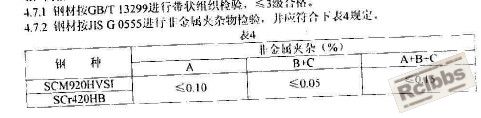

标准.JPG      各位不好意思,没有表述清楚,正如7楼所说,我所说的DS是指非金属夹杂物。我们在检验中发现DS超标,但根据检验标准没有对D、DS的要求,所以有点搞不明白。另外标准中针对夹杂物的评级的描述也有点看不明白,有哪位高手能够指点,谢谢。
发表于 2011-8-31 12:41:29 | 显示全部楼层
如图,不仅仅要单项不超标
A+B+C几项加起来不能超标,这个是控制总量的
D类是小于某个直径的点状夹杂物,按点状夹杂物的数量评级
DS是大直径的,按直径评级
 楼主| 发表于 2011-8-31 13:07:08 | 显示全部楼层
皮猴 发表于 2011-8-31 12:41
如图,不仅仅要单项不超标
D类是小于某个直径的点状夹杂物, ...
但是没有对单项评级的要求啊。也没有对D、DS的单项评级的要求,应该怎么理解??
发表于 2011-8-31 16:45:18 | 显示全部楼层
你应该先按标准评级
合不合格就按这个条件判断下不就可以了
反正总不能先超国标吧
一般企业规范就比国标严点呗
