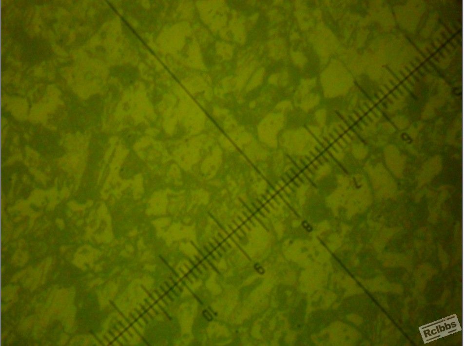

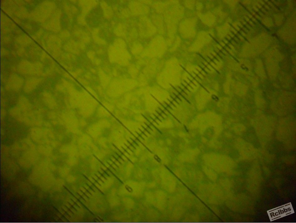

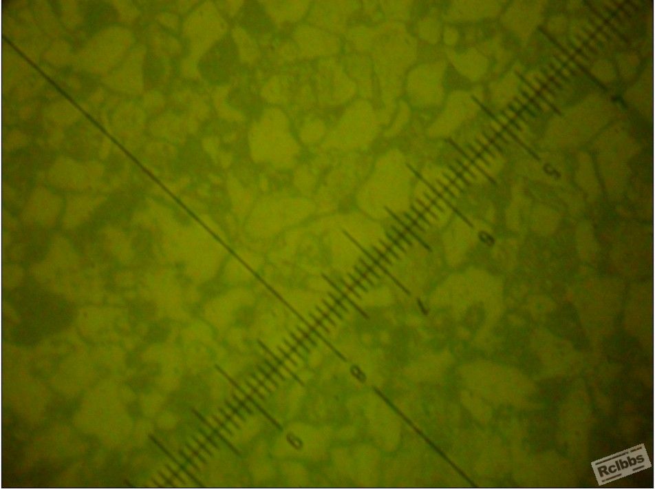

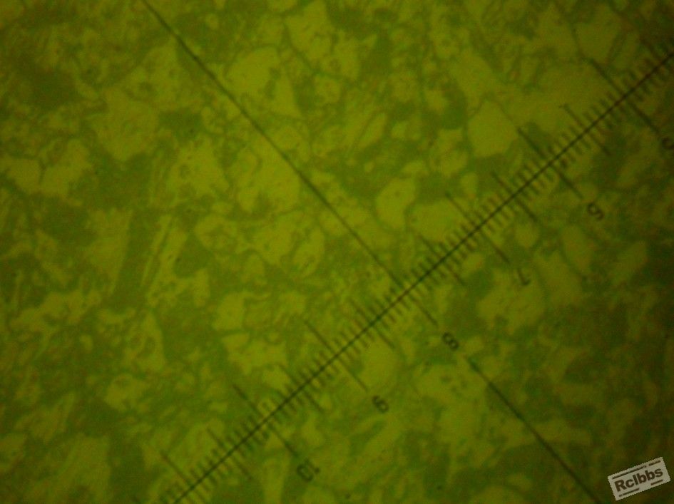

QQ截图20110831103716.jpg QQ截图20110831103708.jpg QQ截图20110831103658.jpg QQ截图20110831103647.jpg
以上是材料20Cr    400倍的图
我这要求是HRB68-72.  打出来   只有61左右。
工艺是
      890    10个(实际保到8个多的时候,停电了。过半小时在开始升温,时间设定200S)
      650    吊加热罩
过24小时  出炉
下一部是油压
请大家帮忙看看,这球化率怎么样。油压  好不好做?
我的是钟罩炉。
会不会是保太长了?

这不是球化退火啊!什么叫“油压”,请楼主解释一下。好象热处理原理没有“油压”这个概念!

这不是球化退火?
我说的油压是,就是冷挤压了。
不好意思没讲清楚

楼主仔细查一下球化退火的国家标准金相组织,对比一下就知道球化退火组织是怎么回事了。

你的工艺可不是球化退火,低碳钢一般工艺做球化退火也做不好。

以前干过20Cr球化退火,没看金相,只要硬度合格便于冷挤就行了。

这个组织不是球化组织,第一段温度太高了
发表于 2011-9-7 14:47:14 | 显示全部楼层
800保温5小时,然后缓慢降到760等温8小时。缓慢降温
发表于 2011-9-7 14:48:36 | 显示全部楼层
小于30度/小时,降至400度出炉空冷。
