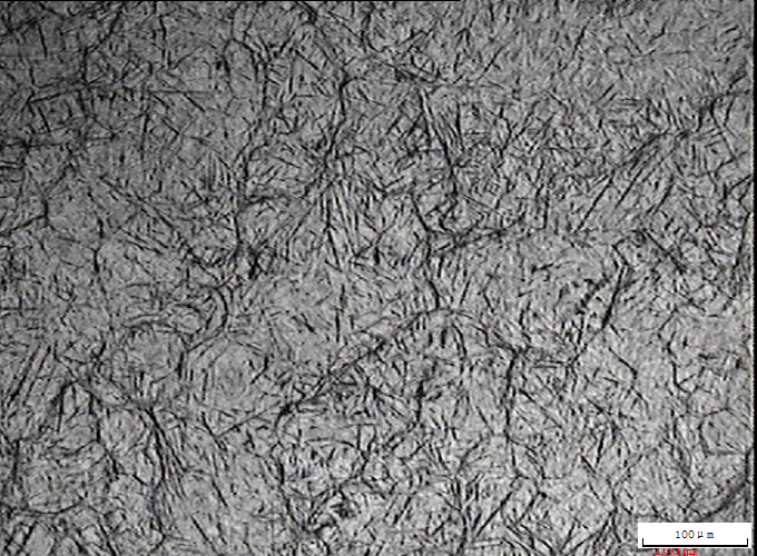

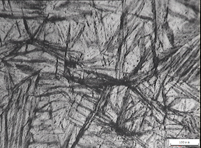

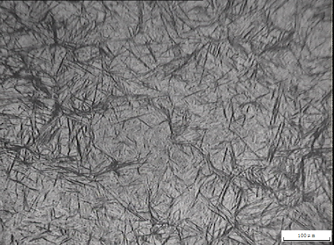

很明显组织中有下贝,硬度为52HRC

这样的组织图片我已经曾经检测到过,楼主能讲讲你的图片中的下贝回火后,在金相图片上为什么显示为黑色针?

你认为因该为什么颜色?我的腐蚀剂是4%的硝酸酒精溶液,照片是黑白的
