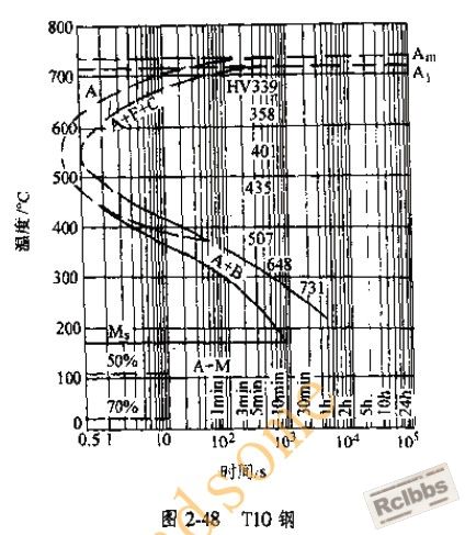

“鼻子”部分已经伸出坐标轴了,请高工给解释一下,谢谢了!

说明虚线所包围的那段温度T10的孕育期都是非常短    只有0.几秒的?

时间轴 这个不是"0"啊

只是说明那个孕育期比较短吧,横坐标并非从零开始的,所以应该也是可以的吧,好多鼻子都不在坐标轴里的。

C曲线奥氏体的等温转变图,如果以共析钢C曲线作一比较(惭愧!级别低不能传图),含碳量减少(亚共析钢)与增加(过共析钢),都会使造成奥氏体的稳定性变差,使C曲线发生左移。如此图T10图可见,奥氏体在向珠光本转变之前分别还有铁素体和渗碳体析出(这应该就是鼻子伸出纵坐标轴的原因),析出的量随便过冷度增大而减少。
当然你也可使C曲线发生右移,如奥氏体的晶粒度、均匀度保证,奥氏体的晶粒愈大,C曲线便会向右移。奥氏体的成分愈均匀,即俞难分解,也会使C曲线向右移。但不溶于奥氏体的质点愈多(如碳化物多,这个T10钢应该是无法避免的),则它们在奥氏体发生分解时,便成为天然的核心,而使C曲线发生左移。
仅个人愚见,不知有没有跑主题,还请指正!
发表于 2011-9-2 18:30:41 | 显示全部楼层
一.   这个TTT图无A化条件,也无先析碳化物线等,应该只是用来说明某个具体问题的.找到图的出处,仔细看看此图前后的内容,就不会断章取义了.
二.   “鼻子”部分并未处于时间轴的负轴区域. 从图中可估算出"鼻尖" 处对应的时间至少在0.2秒以上.
  个人看法.

这个图出自《热处理工程师手册》(第二版)第101页的右上角图2—48。

1、时间轴上的单位是秒,但实际刻度不是以秒为单位长度,而是取以10为底数的时间(秒)的对数为单位长度(从图上1s、10s、100s、1000s.....之间的相邻距离相等可看出),否则要表示出100000秒需要多大的图啊
2、0和负数是没有对数的,所以时间的坐标原点无法取在0上,而左伸部分也不可能是负数。至于为什么取0.5秒为原点,或许是更短的时间已没有实际使用价值或试验更为困难(猜测)

共析钢与过共析钢有区别的.
共析钢AC1以上为A状态,过共析钢有一个Accm.楼主的TTT图A化温度在Ac1至Accm间.

对数坐标系的原因,造成视觉和心理上的误解。
发表于 2011-9-6 14:46:48 | 显示全部楼层

如图同问,如果T10零件在1秒内冷却到550°C等温,应该得到什么组织呢?求教了。
发表于 2011-9-9 19:59:25 | 显示全部楼层
1秒内冷却到550°C等温与2秒内冷却到550°C等温组织有区别吗?
TTT图中的时间为等温时间.

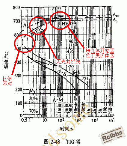

我认为这个图的相变孕育期非常短    鼻尖部分是为了标明相变类型的  其实它不存在鼻尖   之所以画出鼻尖是为了确定是珠光体转变还是贝氏体转变而已   个人看法 呵呵

164910zxgzjyl1ya61ggow.GIF 该图有3点质疑:
1、从该横坐标单位的比例来看,该C曲线的孕育期是负值是不可能的事情,因为珠光体转变是扩散性转变,包含着碳原子和铁原子的扩散,而扩散是比较慢的过程,而且还伴随着形核长大过程,零点几秒也是不可能的。
2、该图标明是T10钢的C曲线,但是却没有先共析渗碳体析出线。
3、该图C曲线的最上部的转变开始线甚至于终了线居然突出到A1线以上,甚至突出到Am线,这根本不可能。
因此,可以得出结论:该图是错误的。
