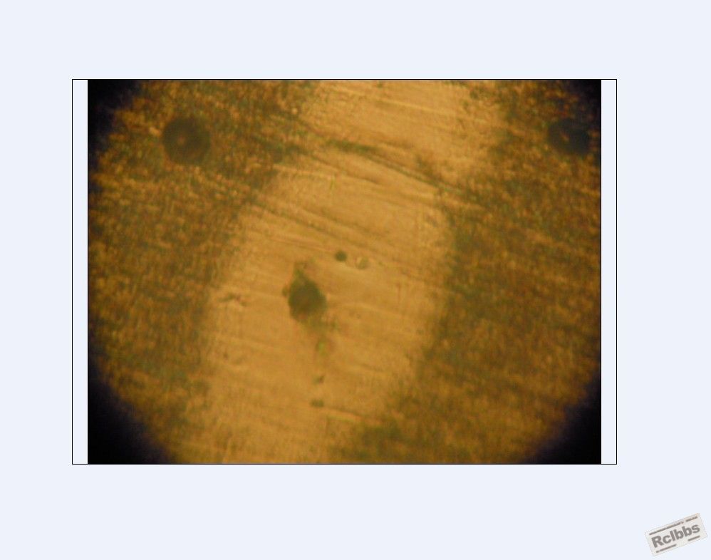

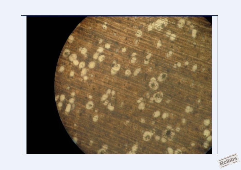

请教各位大侠这是什么组织,圆点是珠光体吗,黑点是碳化物还是未溶铁素体啊,45#钢的,硬度40-41HRC
 楼主| 发表于 2011-9-1 09:53:49 | 显示全部楼层
这是100倍的金相图片。
100X
100X
 楼主| 发表于 2011-9-1 09:54:44 | 显示全部楼层
这是400倍的金相图片。
400X
400X
发表于 2011-9-1 09:57:29 | 显示全部楼层
制样有问题吧,???
发表于 2011-9-1 09:58:00 | 显示全部楼层
 楼主| 发表于 2011-9-1 09:58:58 | 显示全部楼层
要怎么制样啊,我磨的很光滑了 啊
 楼主| 发表于 2011-9-1 10:00:00 | 显示全部楼层
4%硝酸酒精腐蚀了两遍还是这个组织,不管怎么磨都是这个组织,看不懂
发表于 2011-9-1 10:00:35 | 显示全部楼层
后面的波浪是?没做好吧!
 楼主| 发表于 2011-9-1 10:02:47 | 显示全部楼层
100倍的那个图片是怎么回事啊,那个是金相组织吗
首先应在磨平机上除去线切割或切割机留下的影响层,然后用水砂纸,金相砂纸逐一磨光,最后抛光,试样要平,最好镶嵌后抛光。。抛光很重要。

发表于 2011-9-1 10:48:07 | 显示全部楼层
100倍下没有明显的划痕才可以,你这划痕太大了,而且看不到金相组织,按说45#钢很容易腐蚀出来,是不是你的硝酸酒精有问题。

发表于 2011-9-1 10:55:07 | 显示全部楼层
楼主发的图片制样肯定存在问题
发表于 2011-9-1 12:55:10 | 显示全部楼层
你这是用线切割取下的样吧,电火花击伤层都没有磨除就抛光、腐蚀、观察了,快去返工重做了。

发表于 2011-9-1 15:23:18 | 显示全部楼层
和16#同感----------------
发表于 2011-9-1 15:56:12 | 显示全部楼层
这是金相照片吗?我想不是的,45钢原材料组织中珠光体和铁素体基本对半了,看到的是黑的和白的颜色量差不多。
发表于 2011-9-1 16:12:50 | 显示全部楼层
这个图片看不了吧,呵呵
签到天数: 34 天
发表于 2011-9-1 16:23:00 | 显示全部楼层
依我看这白色斑点应该是局部温度过高造成的淬火斑点,你这样磨得太粗糙了,四百倍下腐蚀后还可以明显的看到这么多划痕。那个一百倍下的组织痕迹这么明显,是带状组织还是大划痕?
