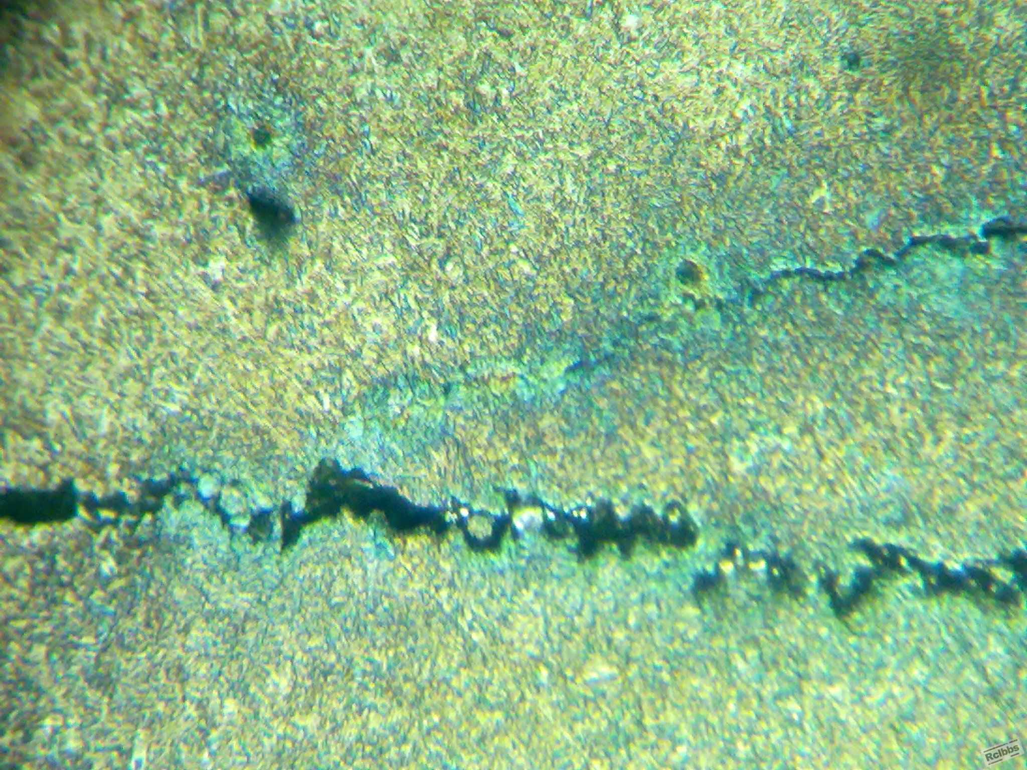

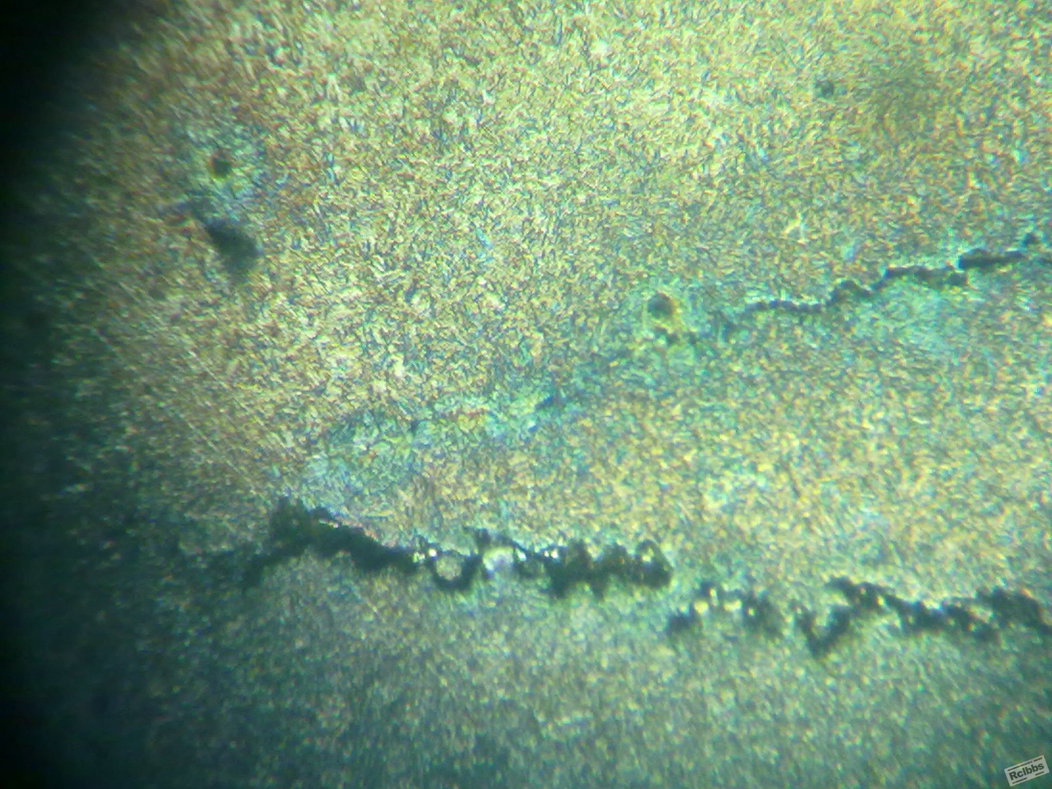

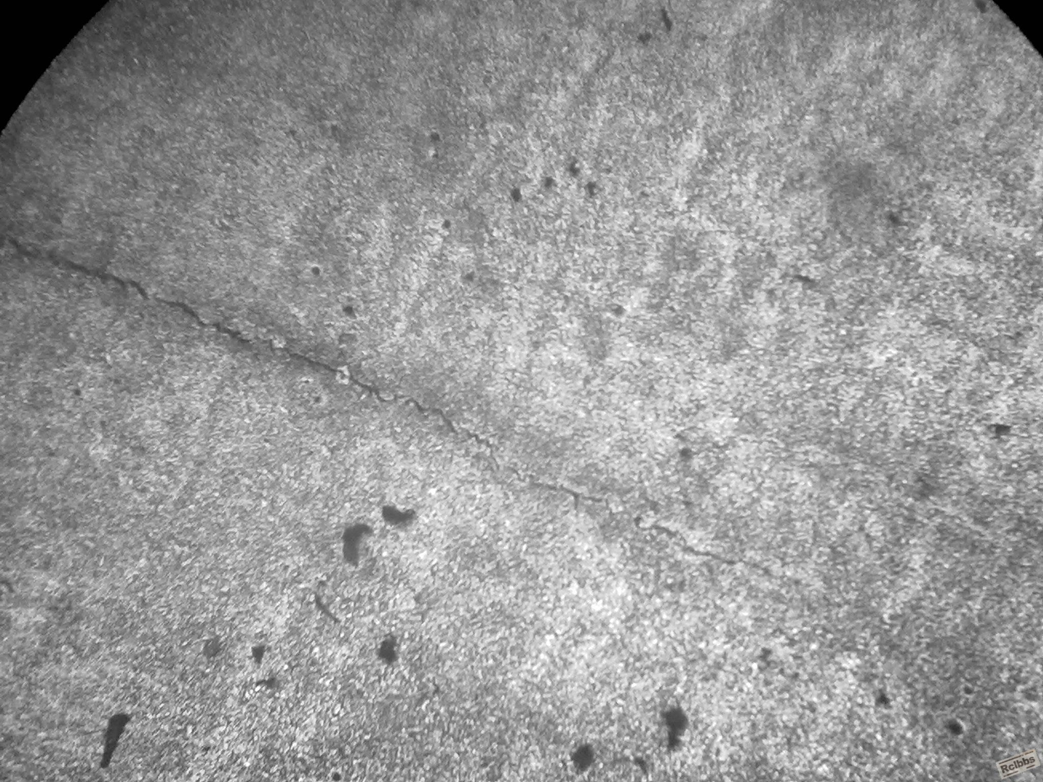

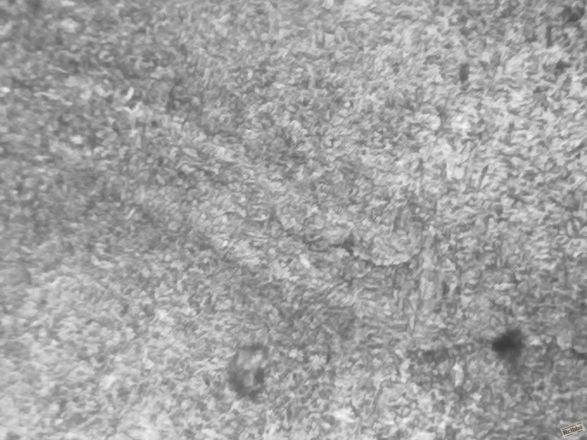

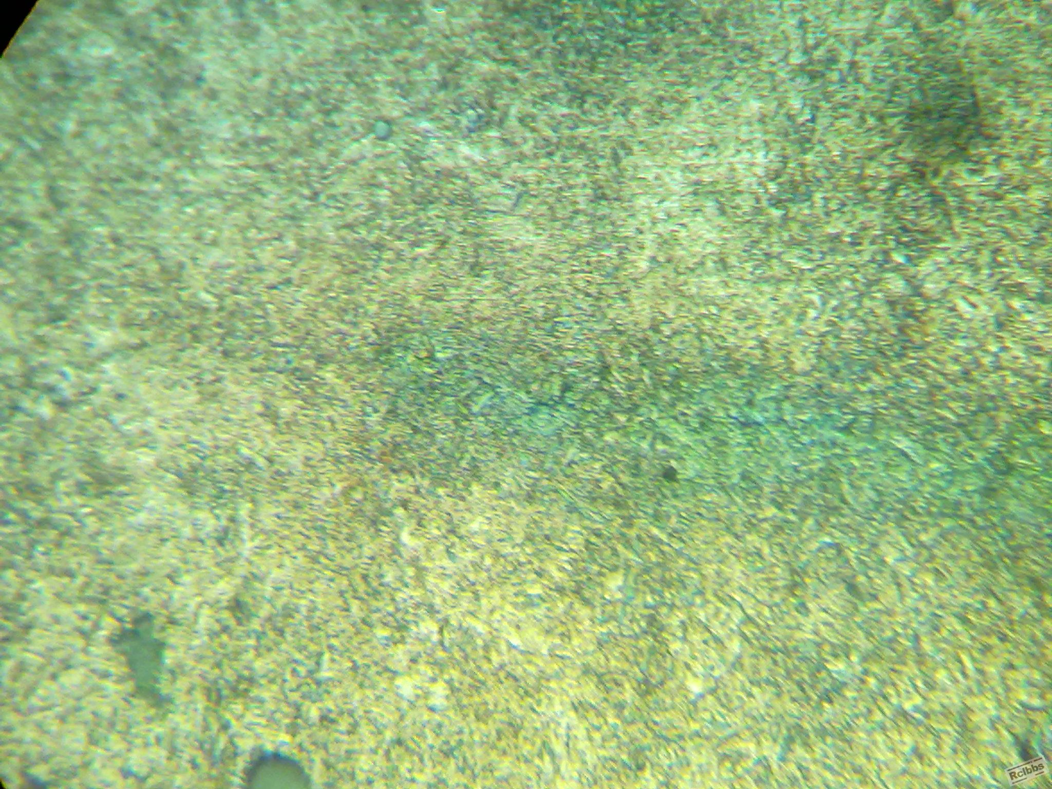

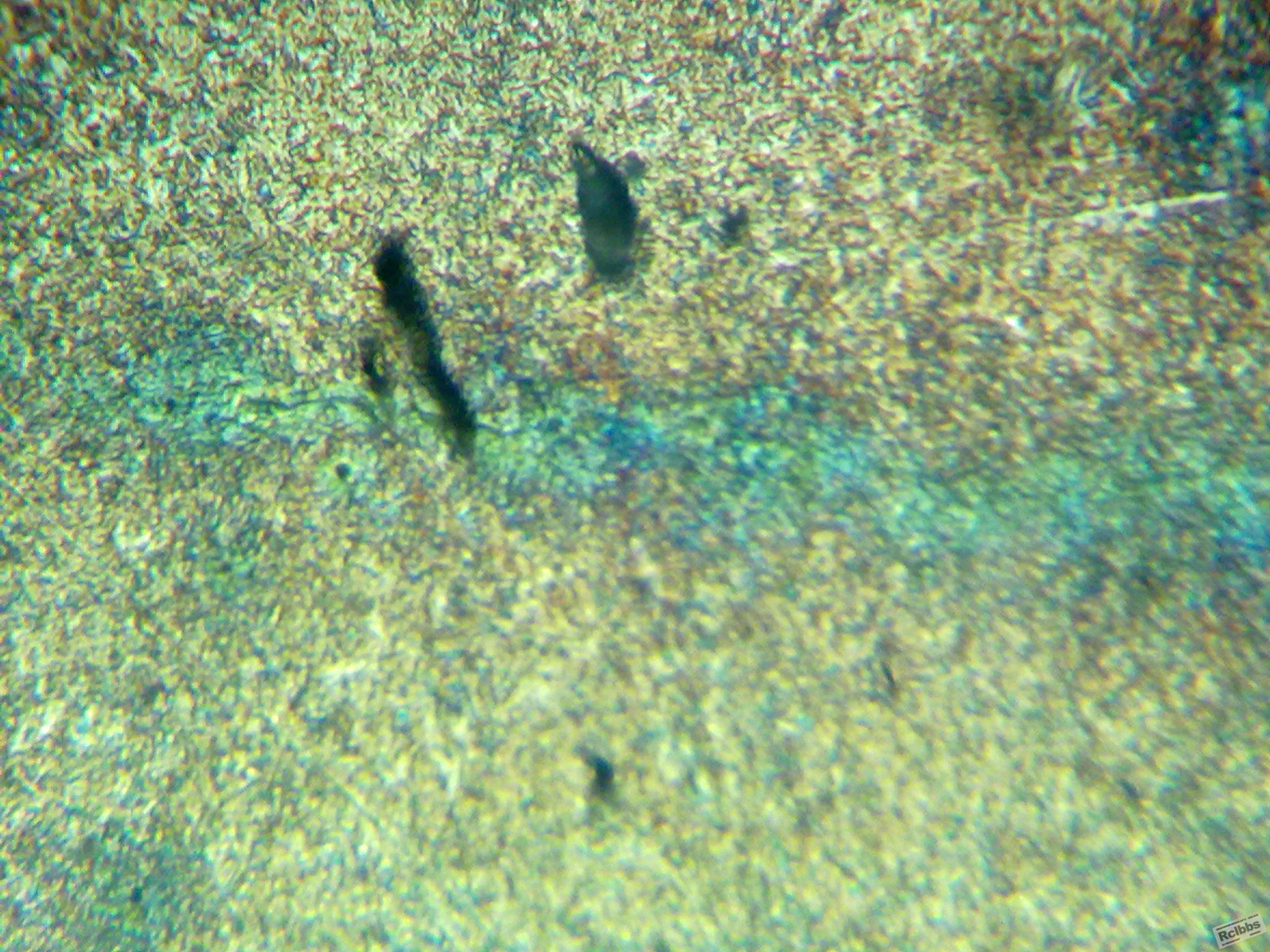

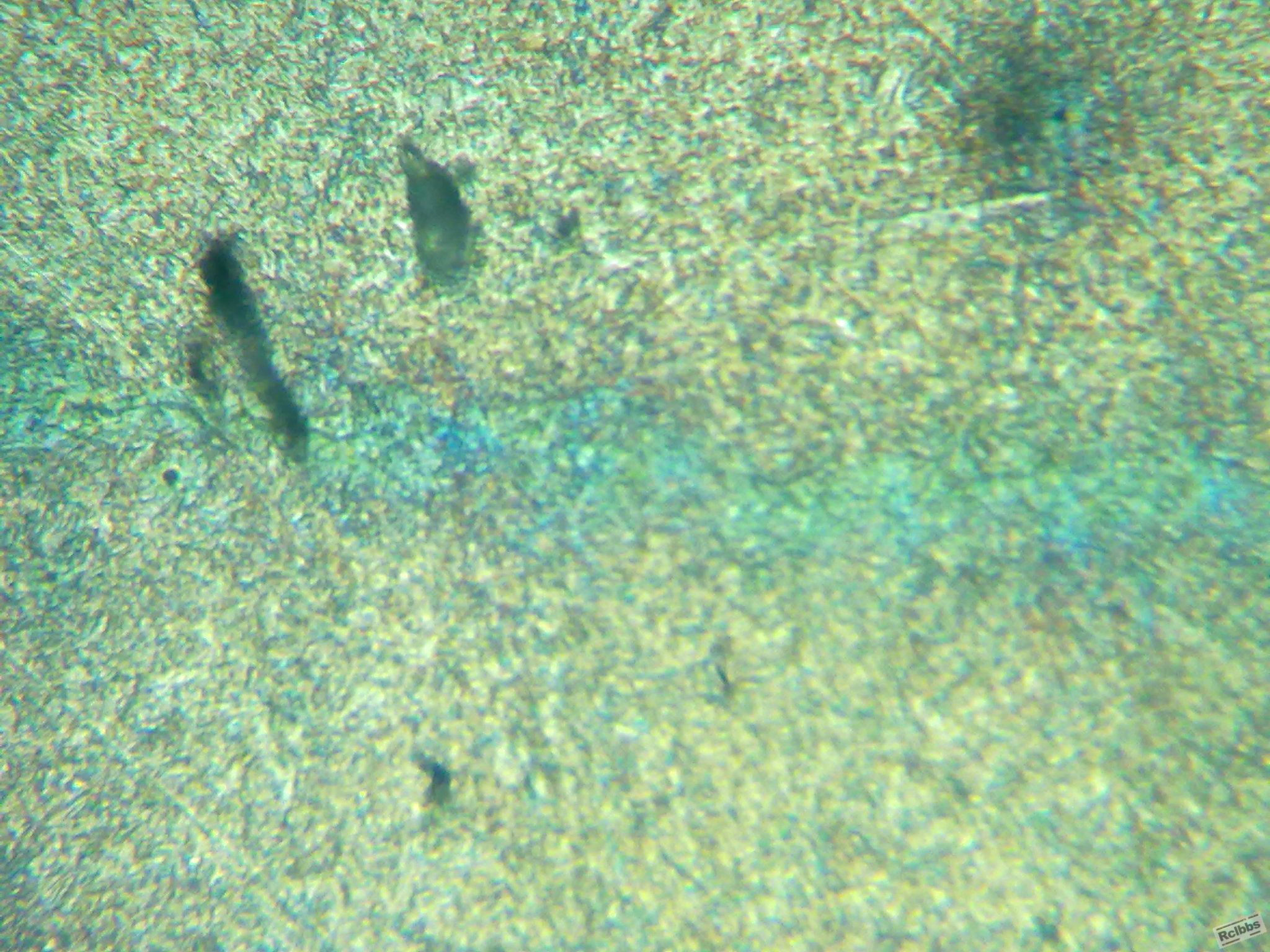

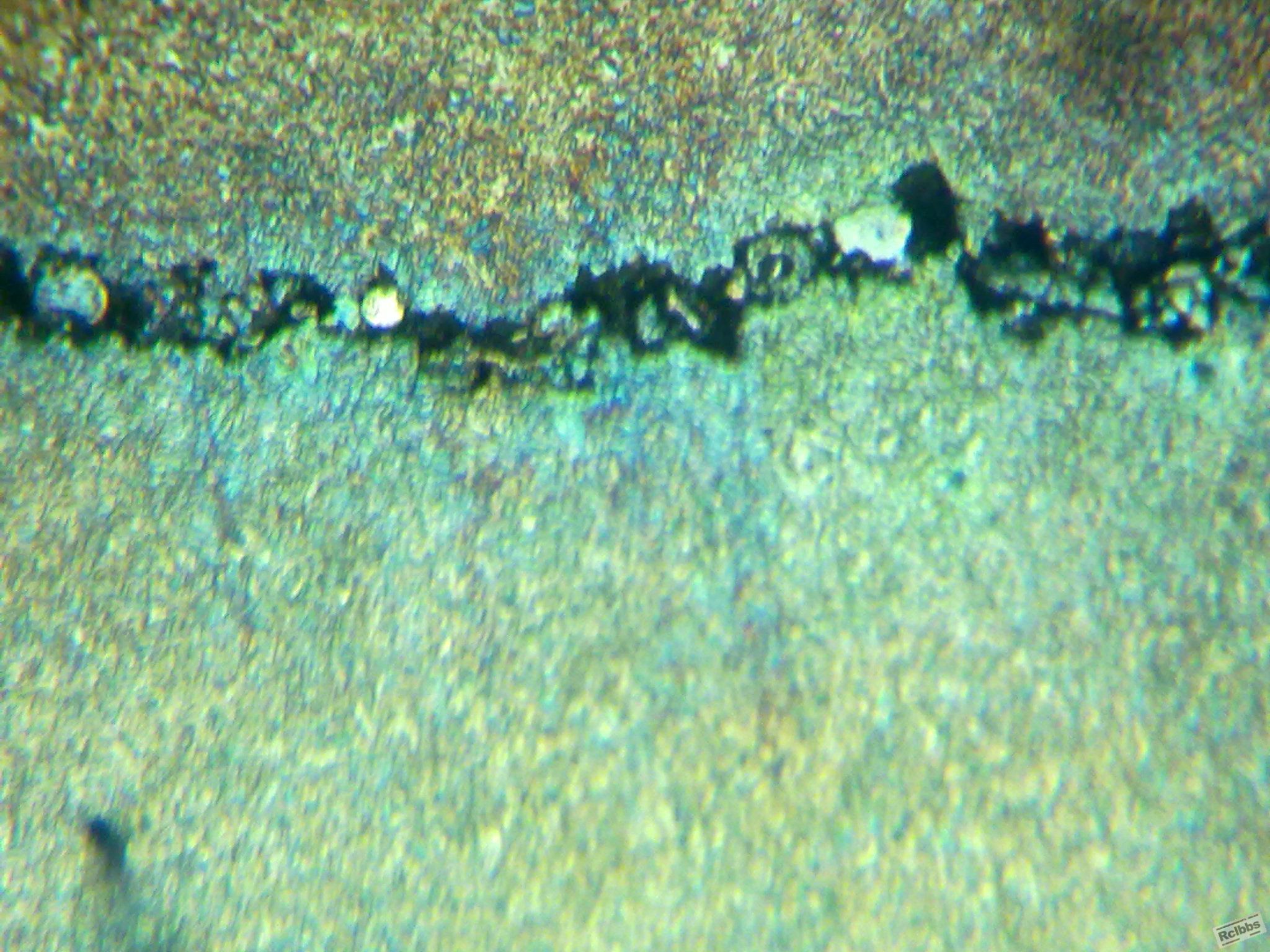

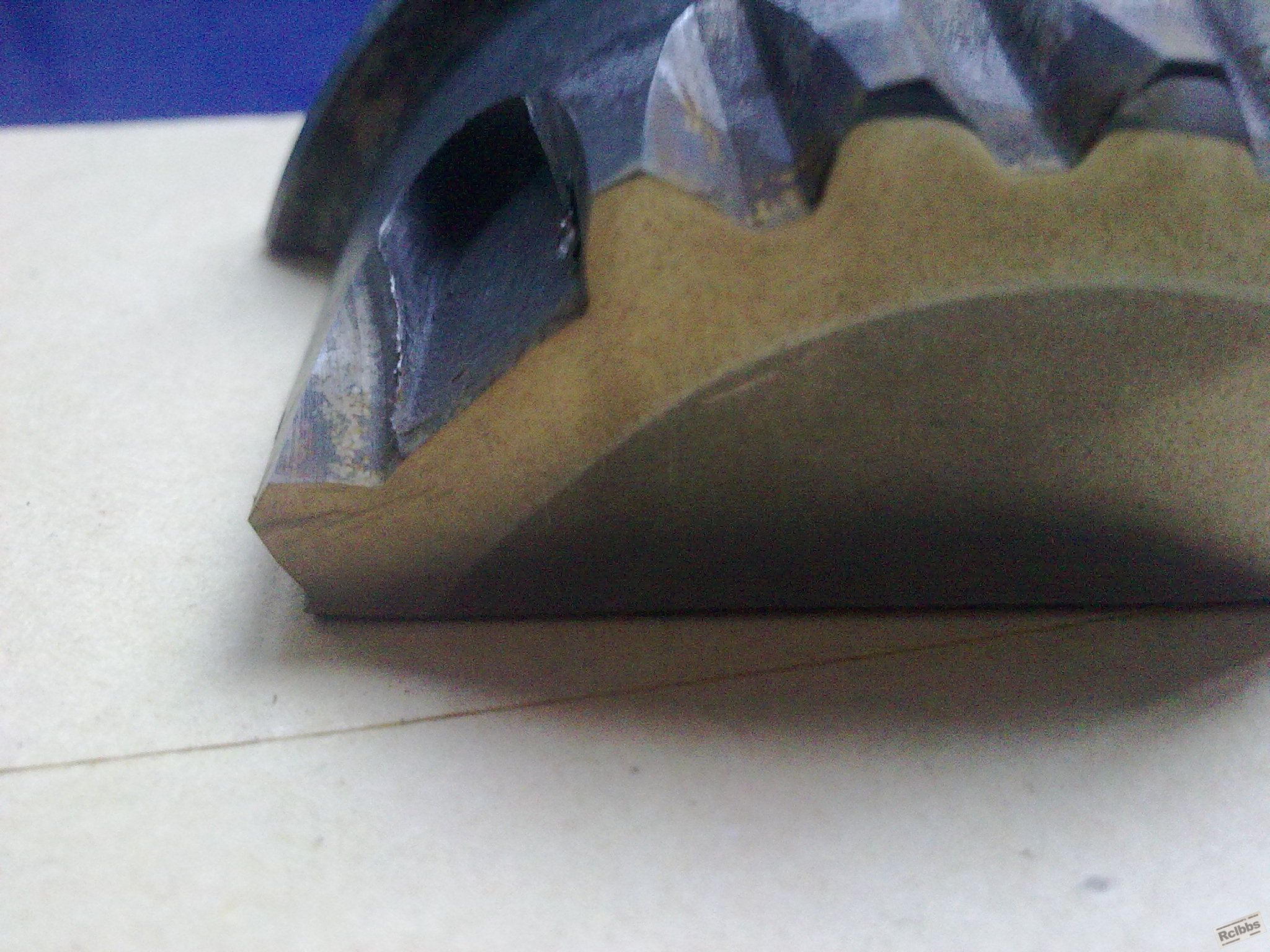

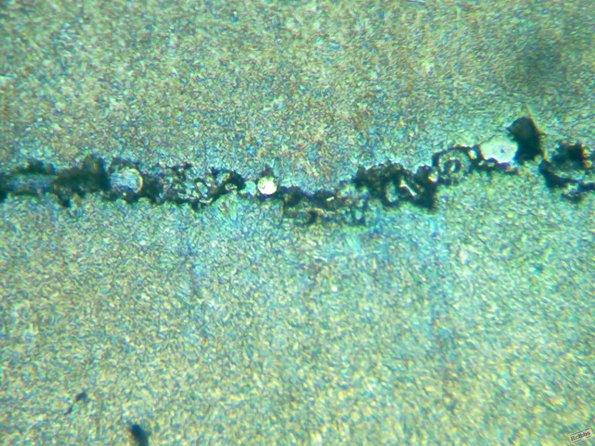

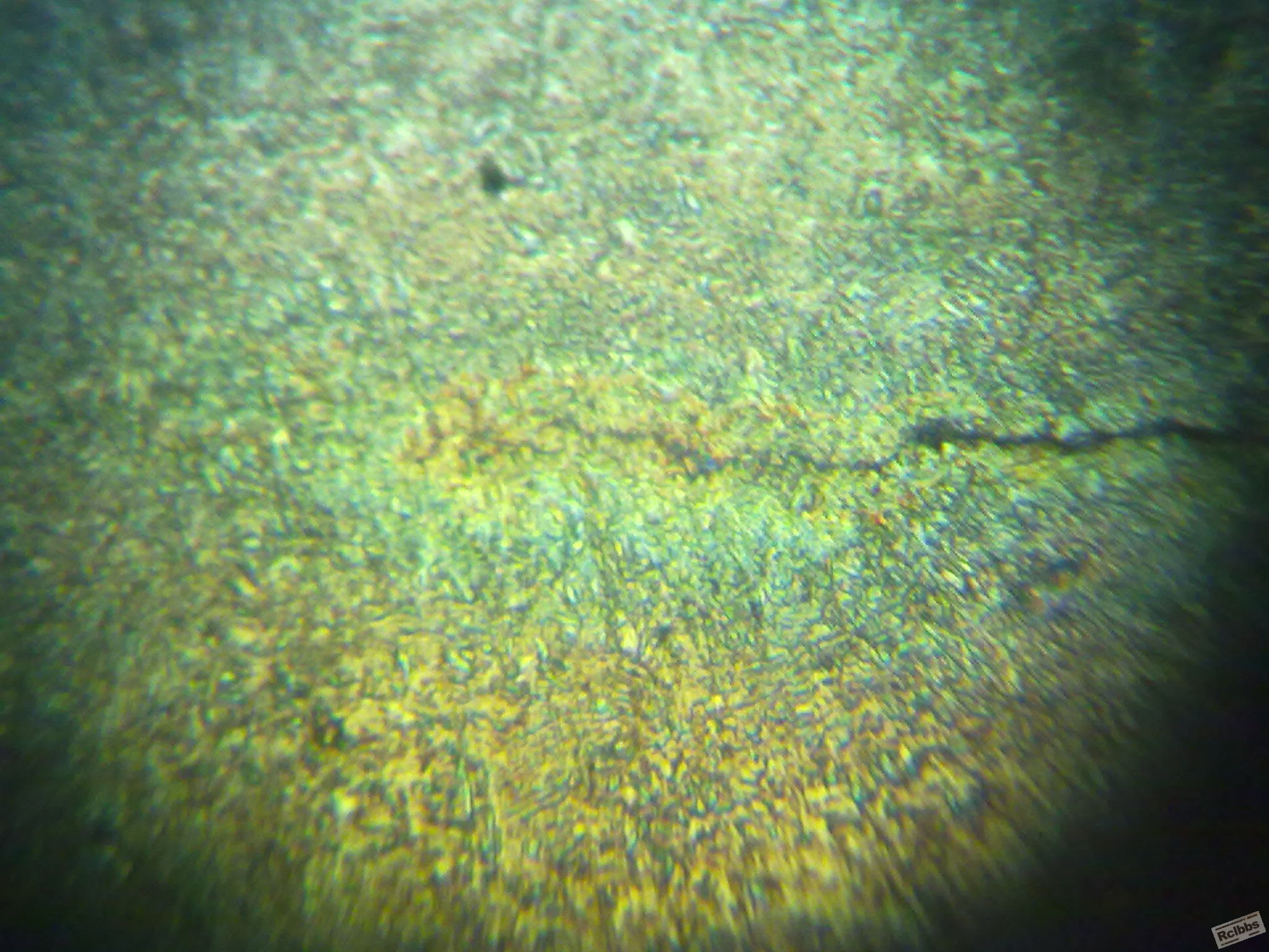

    大家帮忙看看我做的这个40cr件,花键齿轴头齿上的裂纹经过表面淬火后出现下列裂纹,帮我分析哈是否是由于淬火产生的裂纹;

发表于 2011-9-1 22:16:01 | 显示全部楼层
我感觉是淬火裂纹,裂纹两侧无脱碳现象。
发表于 2011-9-1 22:35:23 | 显示全部楼层
工件若是淬火前就存在裂纹,那么经过淬火加热之后,裂纹两侧可见轻微的氧化脱碳现象;工件若是淬火产生的裂纹,一般情况下裂纹两侧没有氧化脱碳的现象。你的照片彩照不像彩照,黑白不像黑白,不好判断,建议上传其黑白照片看一下。
 楼主| 发表于 2011-9-1 23:18:13 | 显示全部楼层
是手机照的,我在去重新照些回来看哈!这些天都在做这个,做了五个都是在同一位置出现,并且方向都是在三点五十方向上,有几条平行与主裂纹。我现在都不知道怎么做才做的出来了。
发表于 2011-9-1 23:57:50 | 显示全部楼层
建议:最好是取样,制取金相试样,拍金相组织照片,说服力更强一些。

发表于 2011-9-2 07:06:11 | 显示全部楼层
用手机拍的照片?不错。
裂纹分析应该从宏观到微观,拍几个宏观的照片看看裂纹的分布形态,看上去有点像淬火裂纹。

发表于 2011-9-2 10:16:36 | 显示全部楼层
楼主的图片看个人意见感觉和二楼一样是淬火裂纹,裂纹两侧无脱碳现象
不知楼主的材料尺寸大小形状,是否说明
热处理工艺是怎样的,油淬还是水淬的

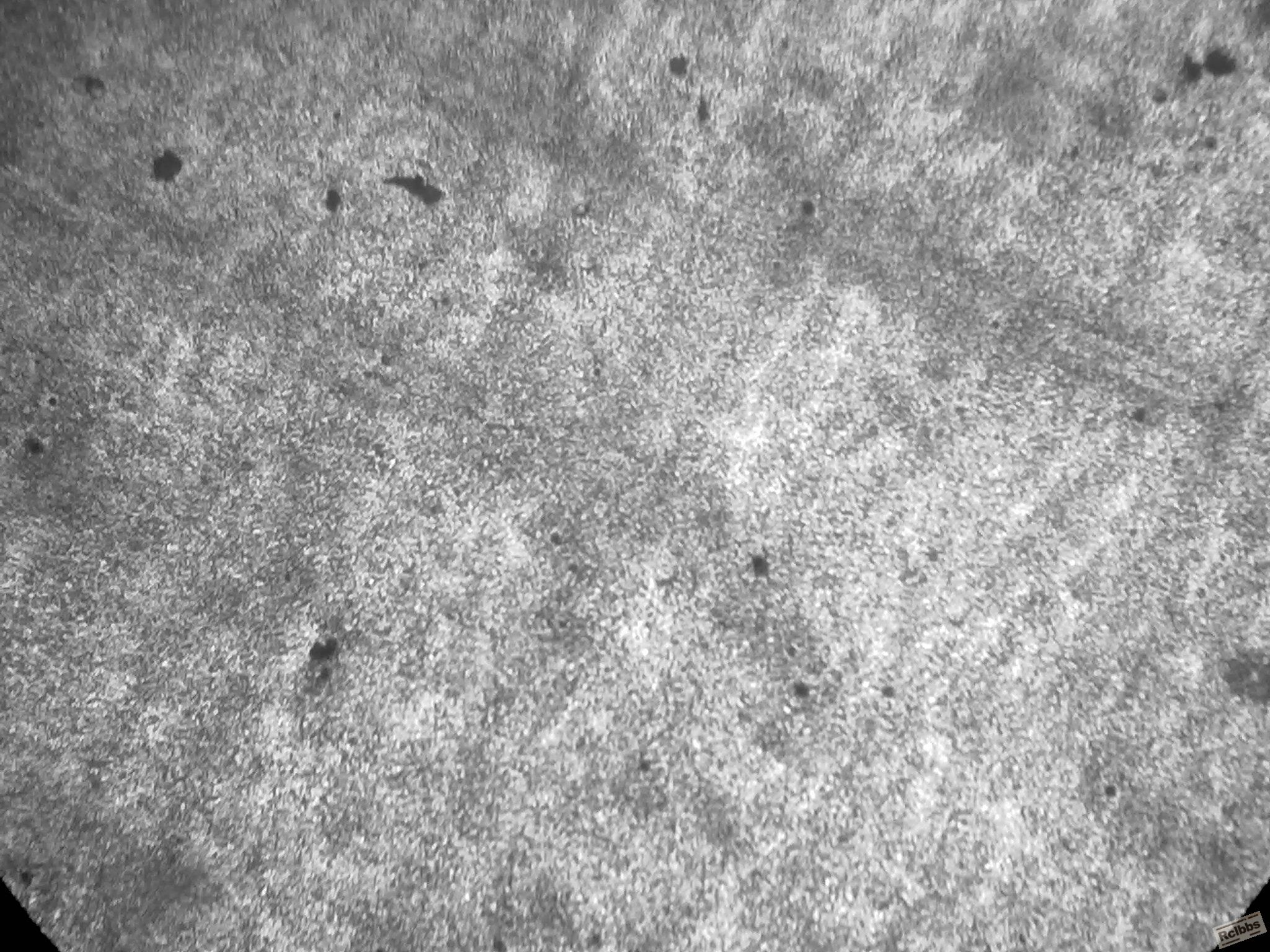

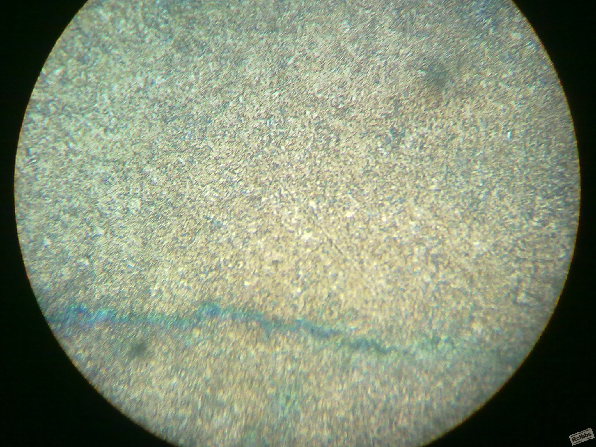

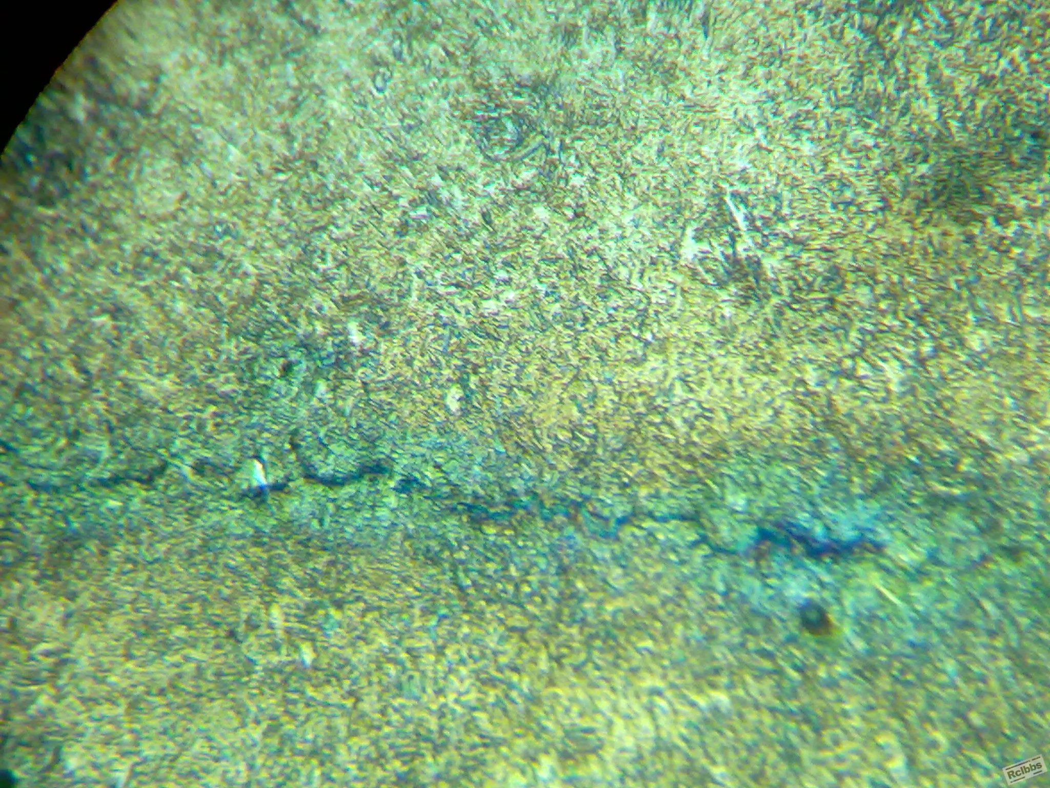

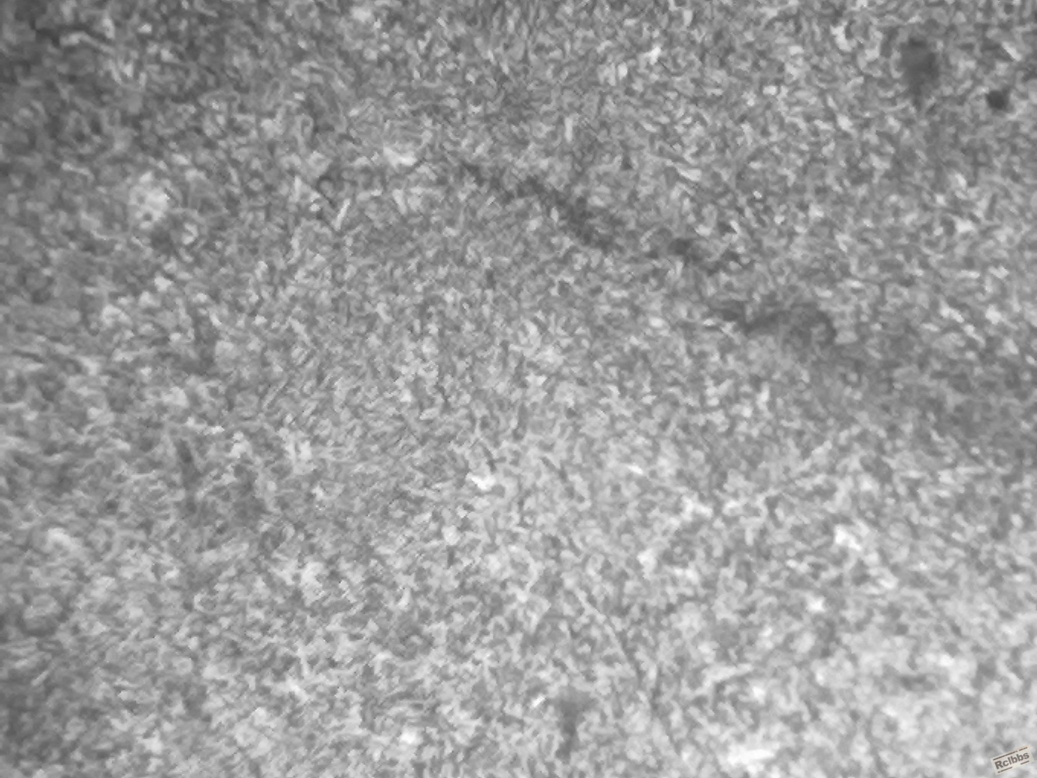

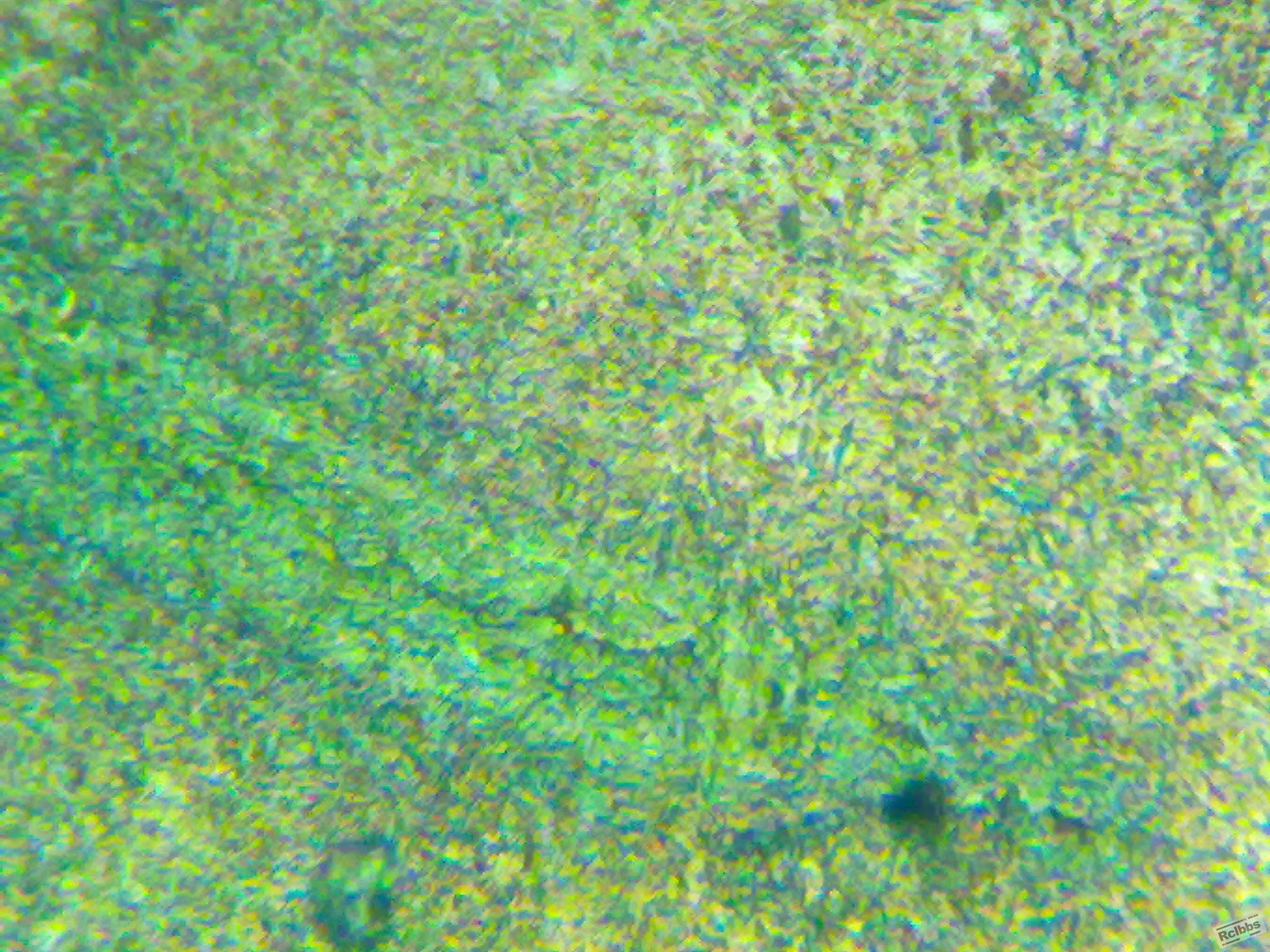

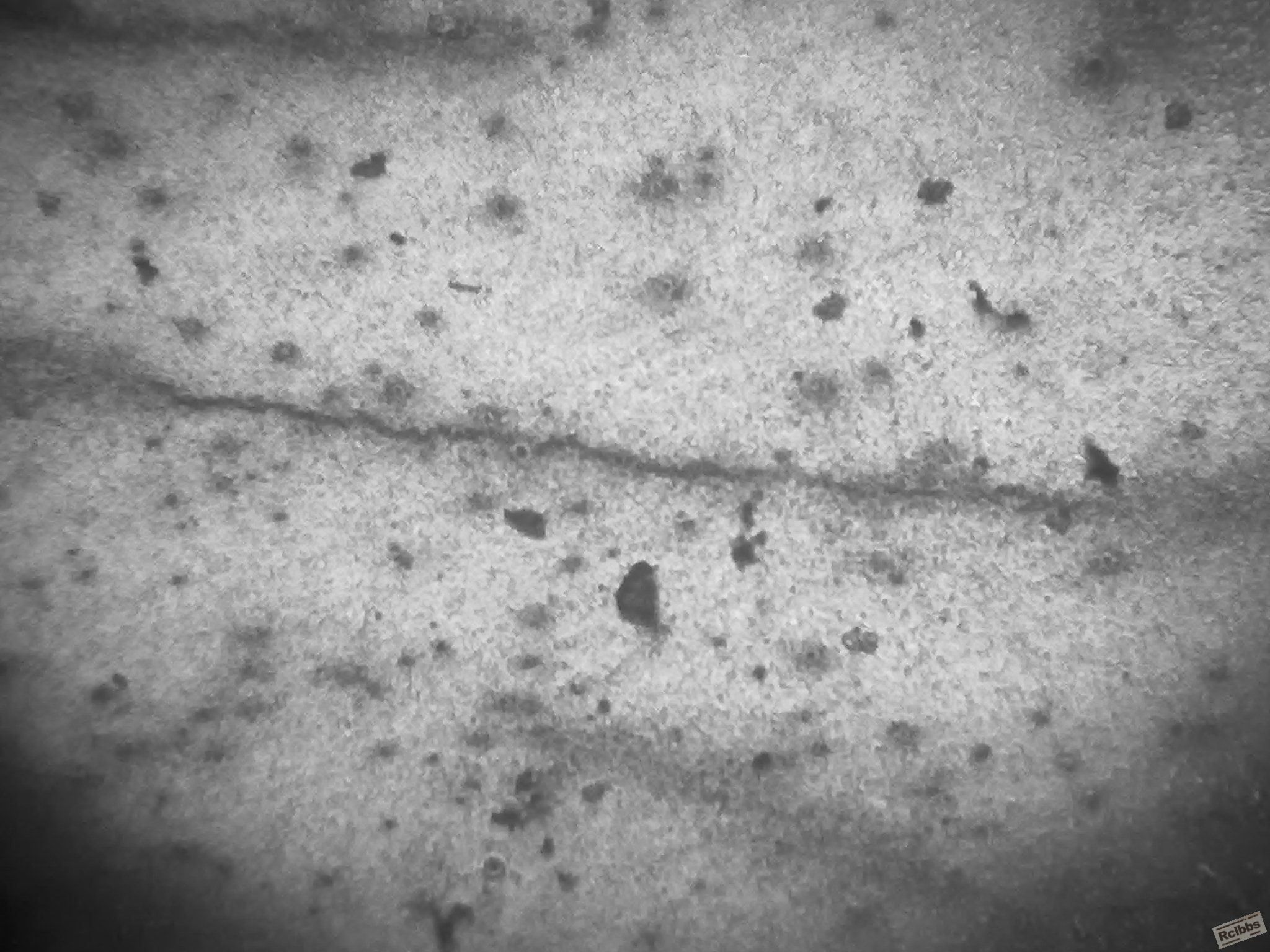

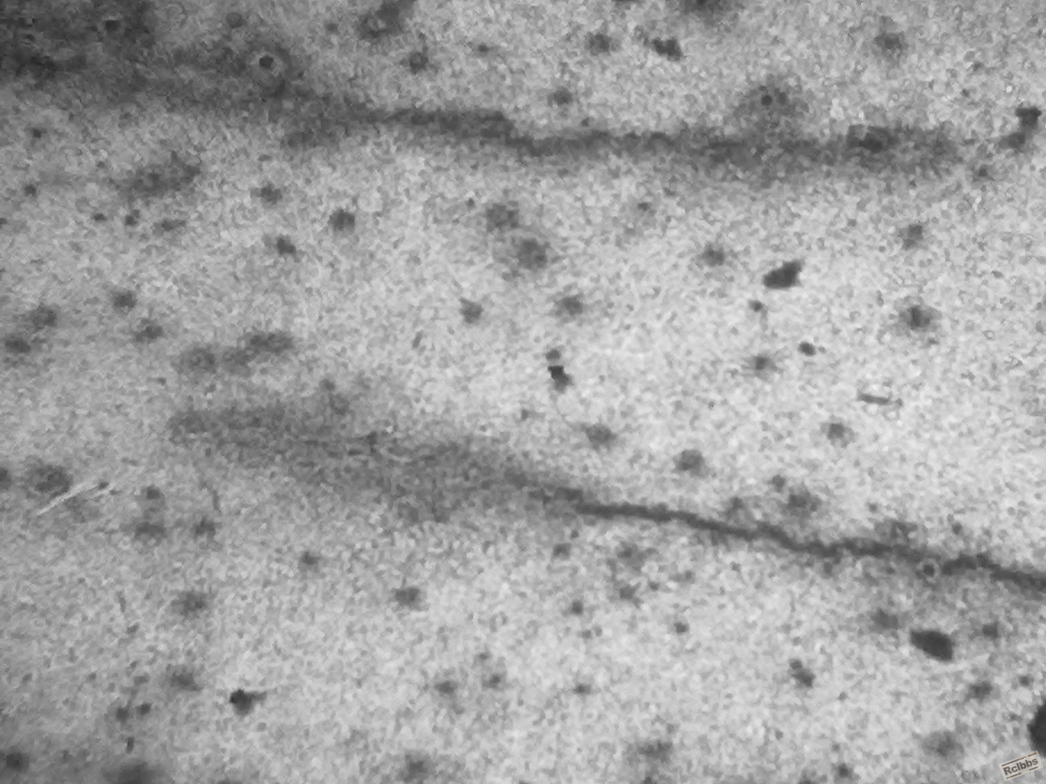

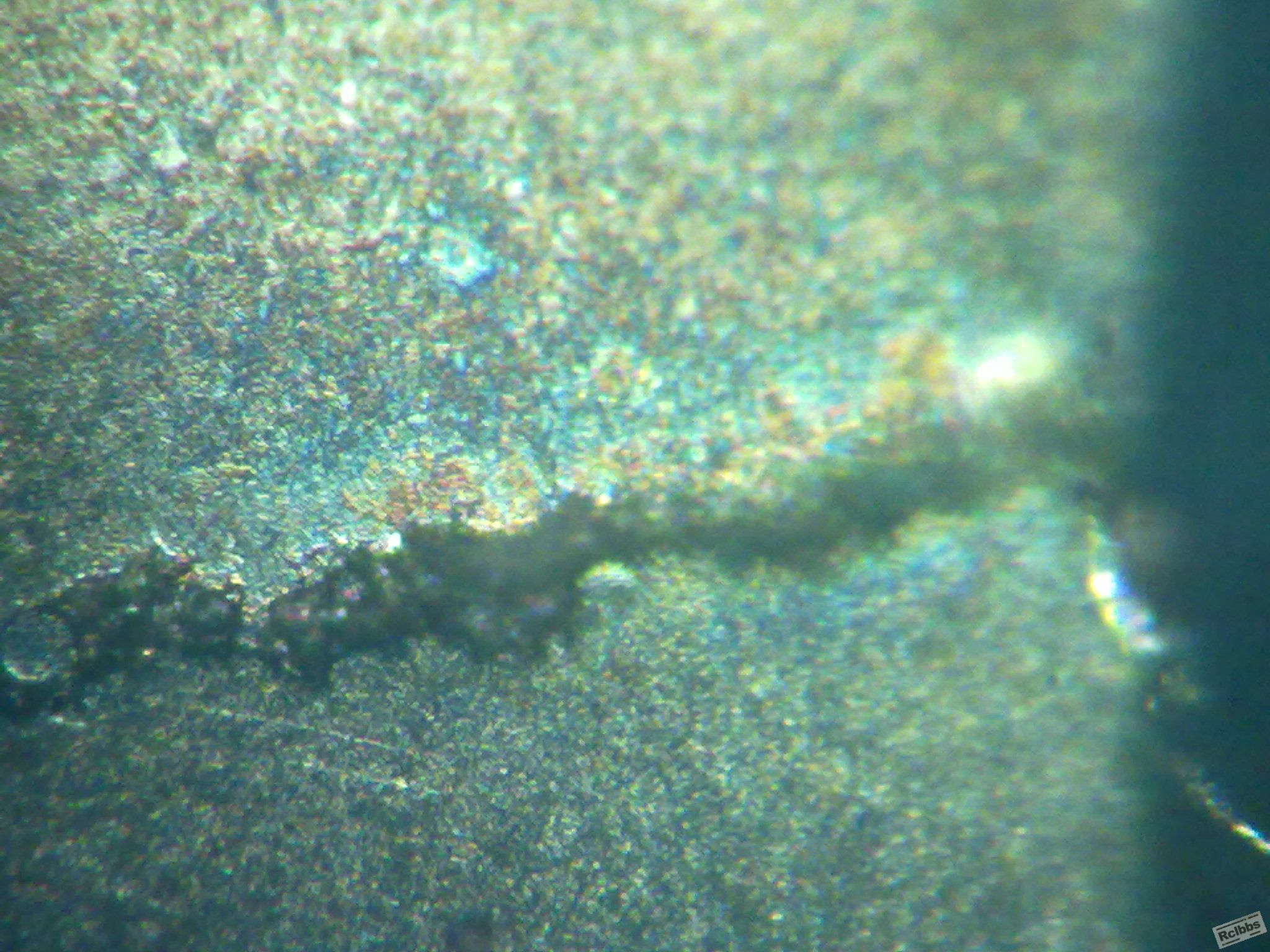

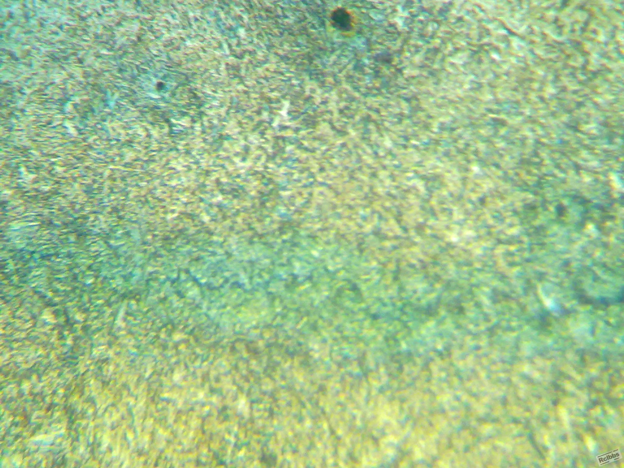

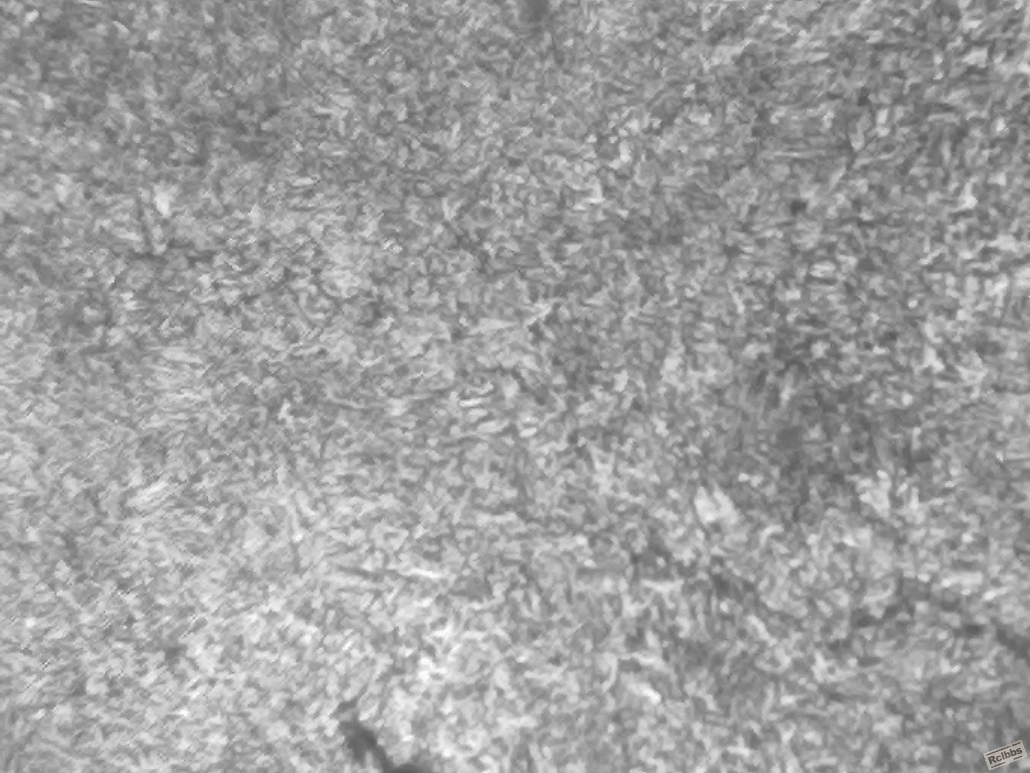

 楼主| 发表于 2011-9-2 11:18:14 | 显示全部楼层

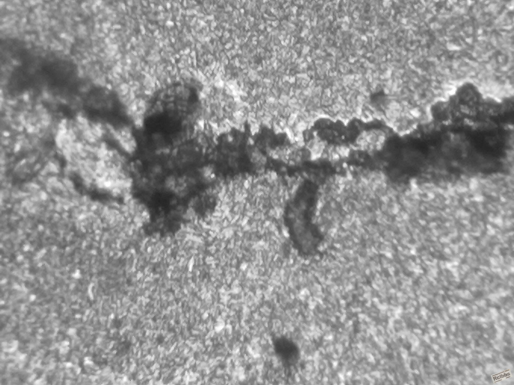

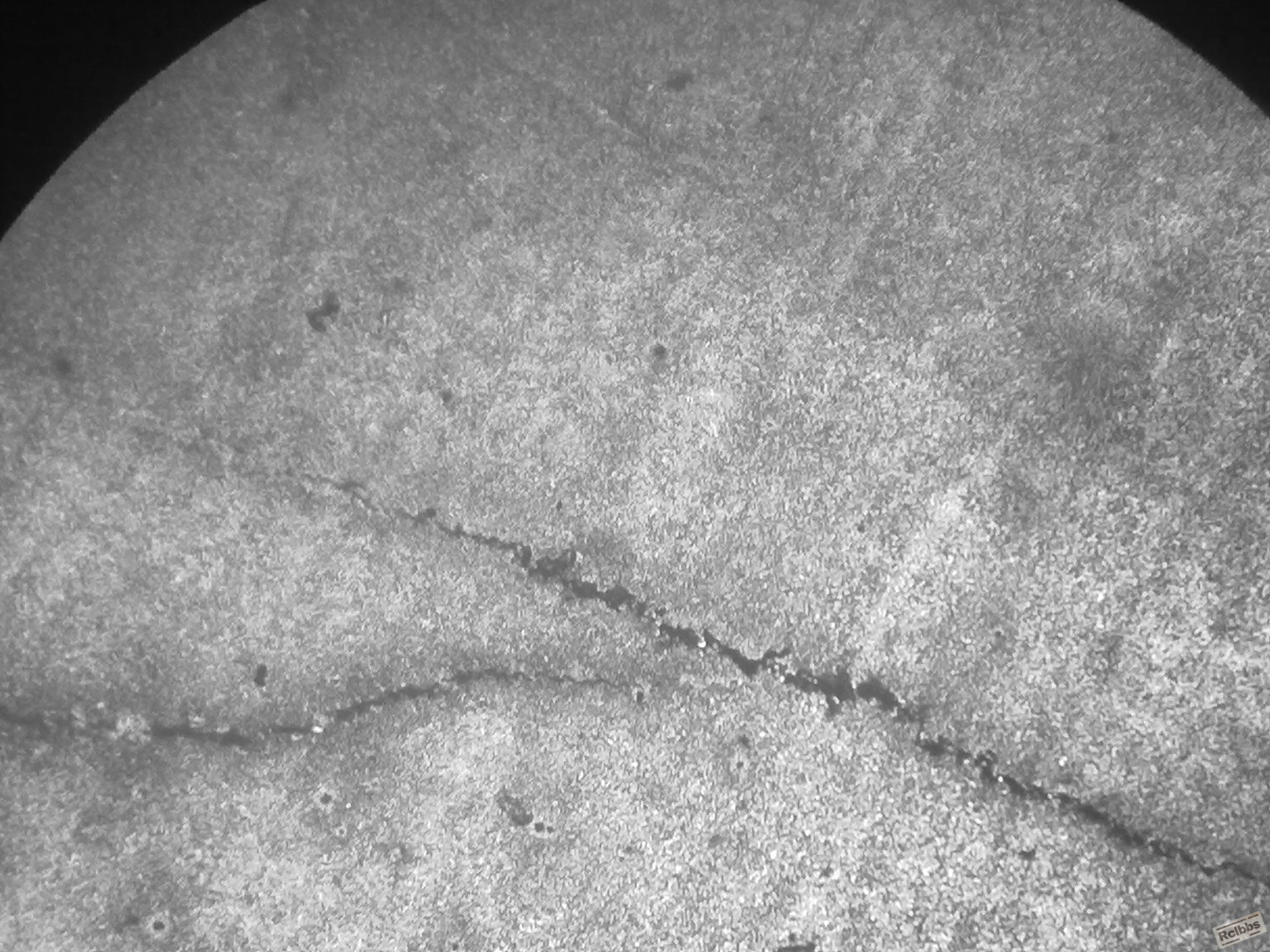

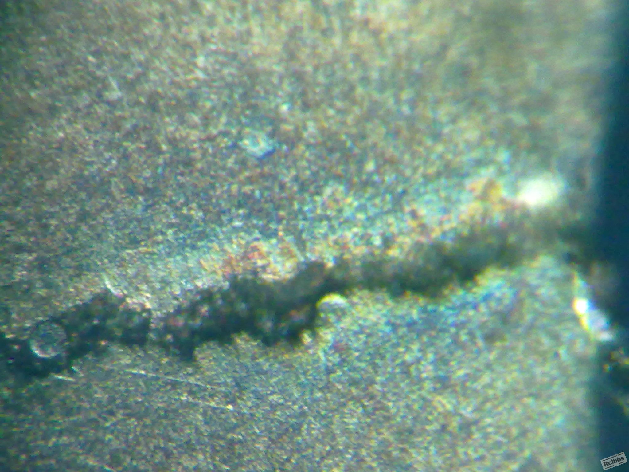

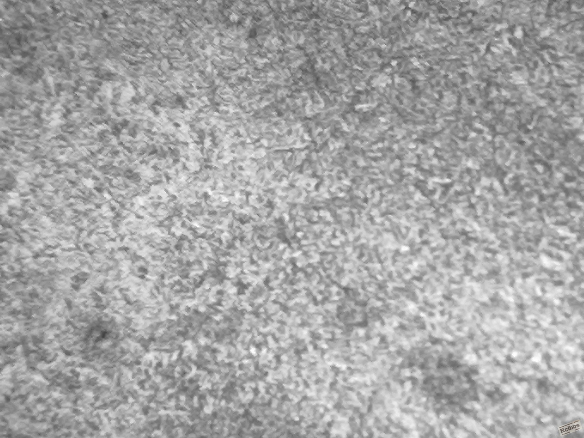

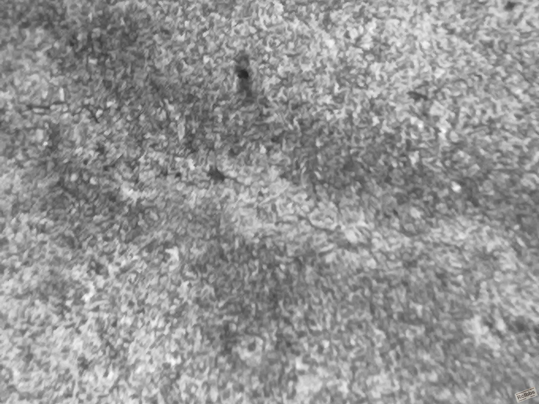

我们是感应圈淬火,直径60mm的花键,淬火液是聚乙烯醇加水的混合。今天又去取了黑白照同样是手机照的,对于组织不是很清楚,还希望大家分析哈原因;
发表于 2011-9-2 12:18:05 | 显示全部楼层
原材料取金相看看有不有裂纹啊。
 楼主| 发表于 2011-9-2 12:23:50 | 显示全部楼层
    今天做了,可能就会做原材料吧,现在需要知道的是否是现在淬火的原因。
发表于 2011-9-2 12:34:21 | 显示全部楼层
淬火裂纹尖直,不会出现增,脱碳现象
原始头部圆钝,有增或脱碳现象。
