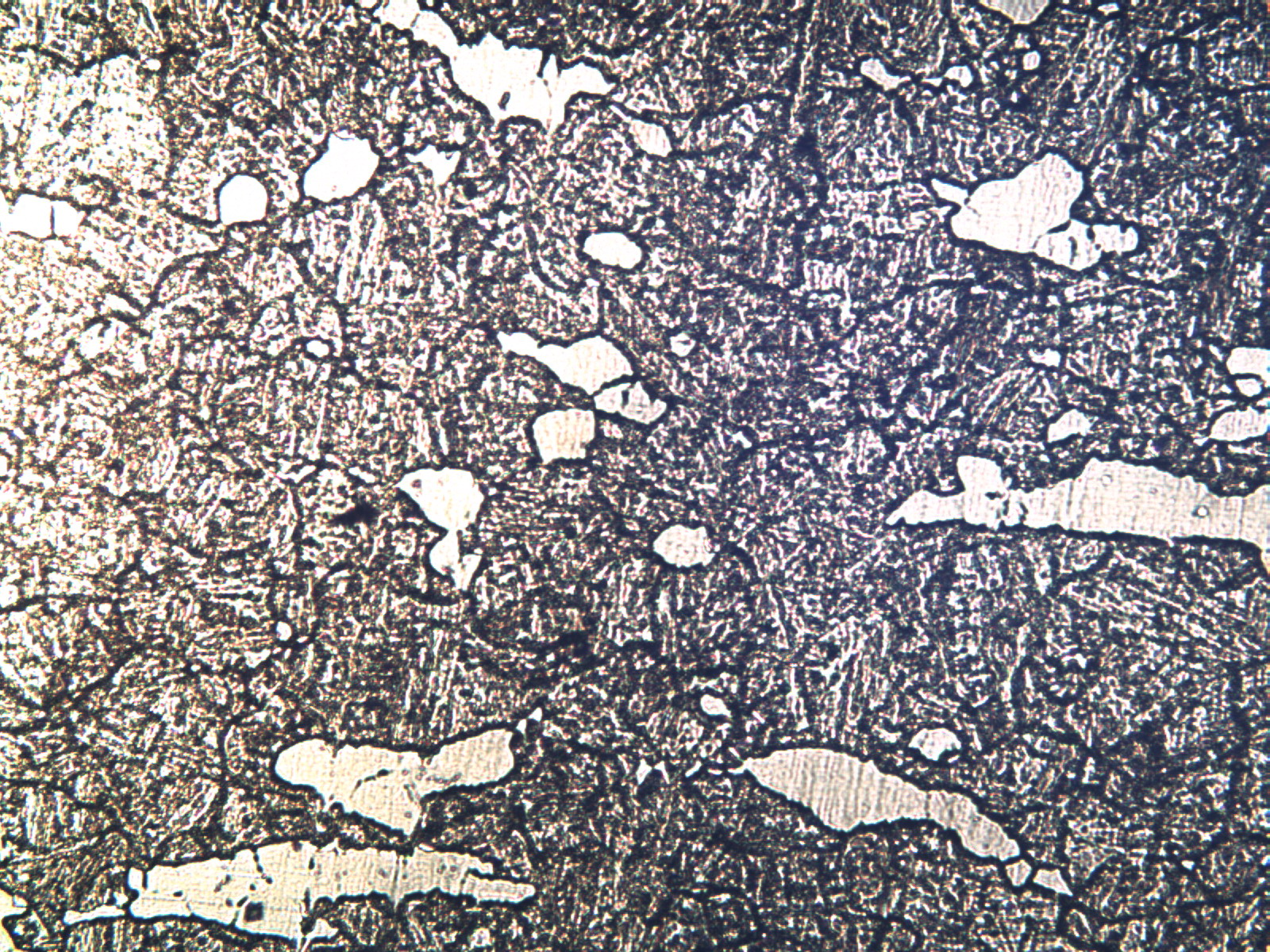

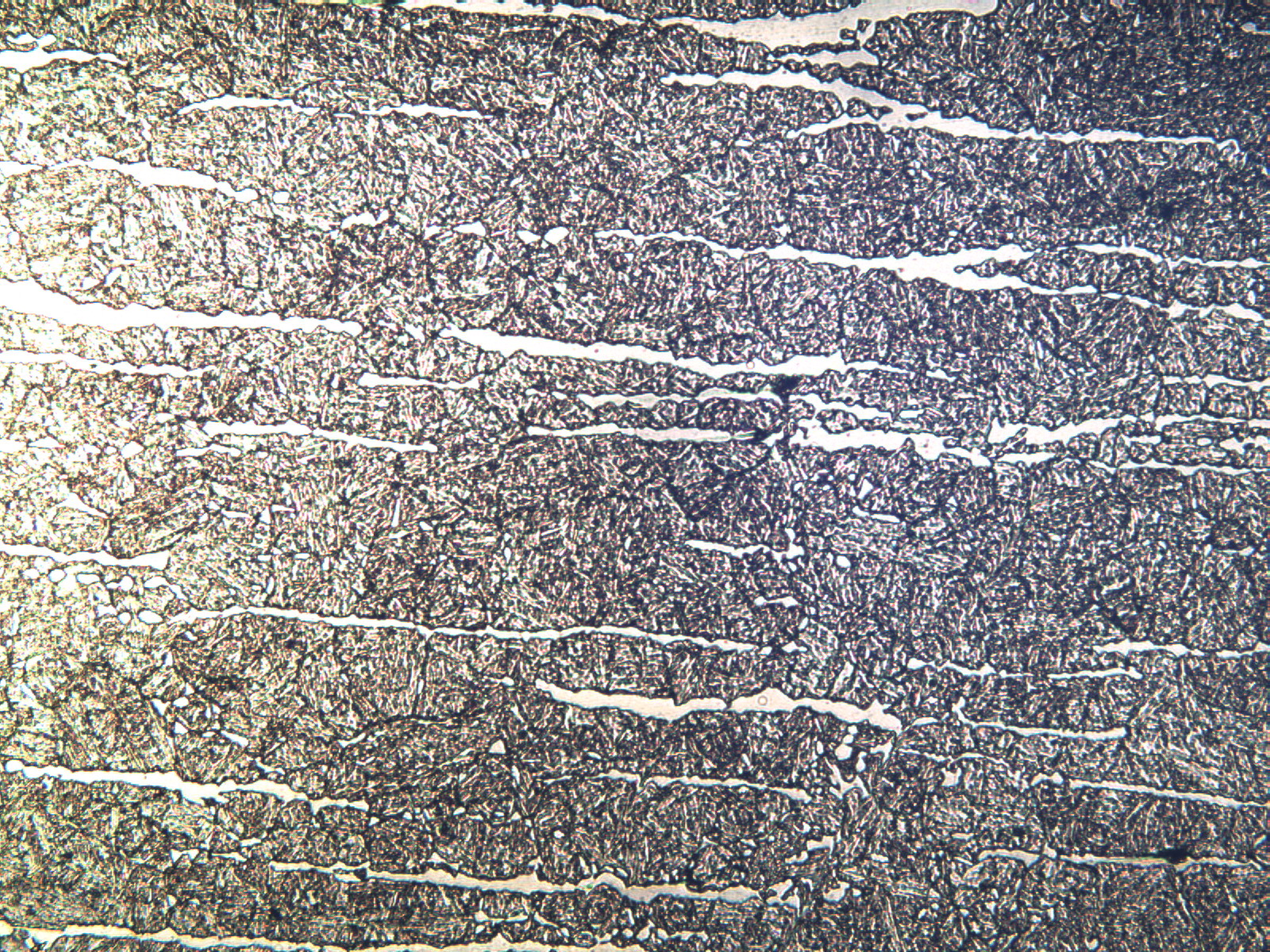

1085℃/2h油淬,2-1为700℃/3h回火,4-4为730℃/3h回火,白色的组织是铁素体?还是残余奥氏体?怎么差别这么大啊?
700℃/3h回火
700℃/3h回火
730℃/3h回火
730℃/3h回火

应该是索氏体+高温铁素体。
该钢属于Cr13系列的耐热钢。
保留高温铁素体很正常的。从低倍铁素体分布也能猜测到(估计是锻轧造成)。
奥氏体呈带状分布,我是没有见过
发表于 2007-9-20 22:21:29 | 显示全部楼层
这种料(共析点在0.2左右),不应该有残余奥氏体的。

原帖由 fengfeng 于 2007-9-20 22:14 发表
应该是索氏体+高温铁素体。
该钢属于Cr13系列的耐热钢。
奥氏体呈带状分布,我是没有见过 ...
你是高手,那种条状的确是铁素体,是锻件,不同区域铁素体形貌不同
