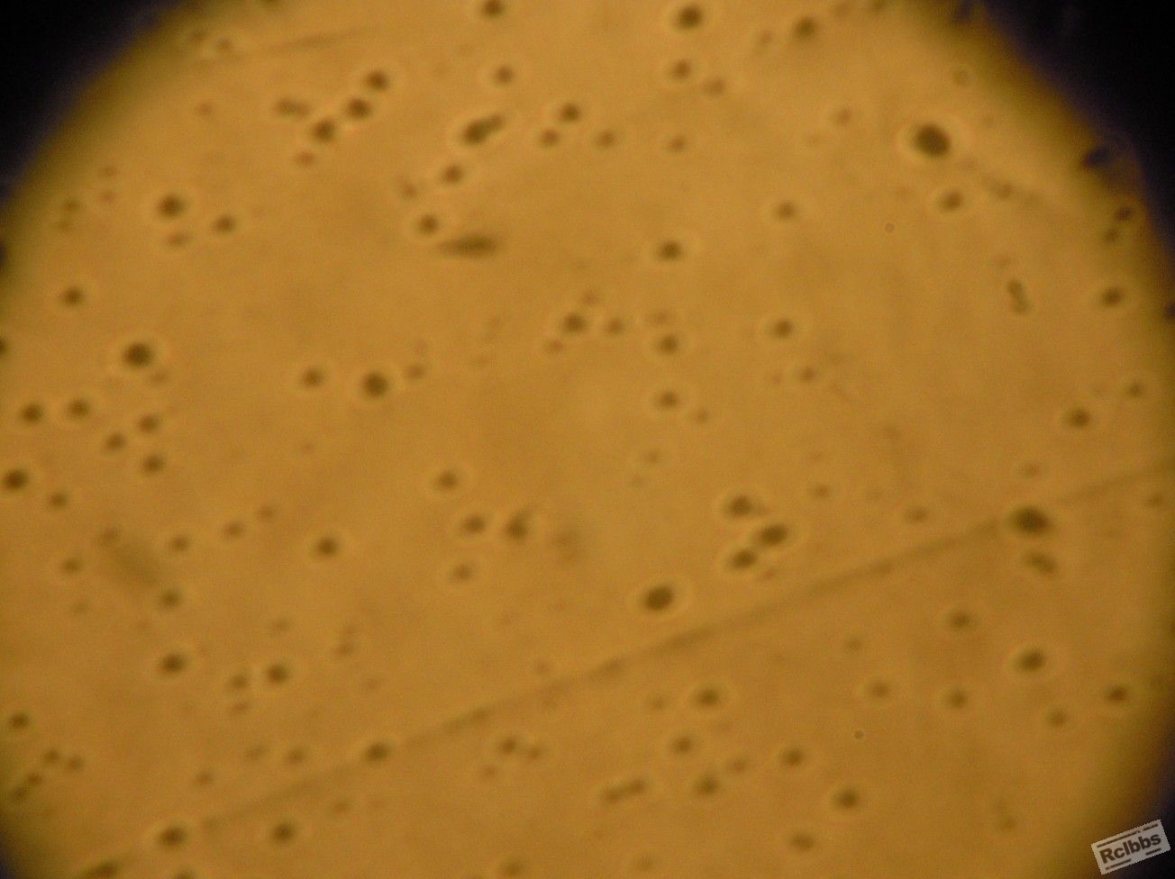

100X
100X
我金相制样经过粗磨和精磨再抛光后在100倍甚至400倍显微镜下看已经看不到划痕了(400倍几乎看不出来),但是在显微镜下有许多小圆点,这个正常吗,还没腐蚀 000001.jpg
发表于 2011-9-2 13:00:31 | 显示全部楼层
不正常, 这说明你抛光时间太长,造成的麻点。
 楼主| 发表于 2011-9-2 13:02:34 | 显示全部楼层
一般抛光时间是多久啊,不是三四分钟吗
签到天数: 52 天
发表于 2011-9-2 13:27:35 | 显示全部楼层
对金相要求严的话,如果你的抛光剂还含有水的话,尽量抛光不要超过1分钟,时间一长非常容易出现麻点。
发表于 2011-9-2 14:18:44 | 显示全部楼层
感觉是抛光织物粘在金相磨面上了,抛光用力大、时间长了吧
签到天数: 611 天
发表于 2011-9-3 09:51:53 | 显示全部楼层
制样存在问题,而且未完没完全聚焦,全是模糊的,无法观察。
签到天数: 140 天
发表于 2011-9-3 09:54:12 | 显示全部楼层
小黑圆点是制样过程不合适   而使得金相出现假象!!!
发表于 2011-9-3 16:15:38 | 显示全部楼层
抛光布上的脏东西吧
快抛完时用酒精冲洗一下
发表于 2011-9-3 17:09:23 | 显示全部楼层
磨制时间过长,有些夹杂拖出来了形成了小坑。感觉是这样。
