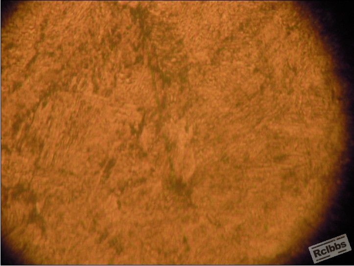

重新磨过的,已经看不到划痕了,照片和显微镜下观看的还是有点差别,没那么清晰,数码相机拍的,帮忙看下组织,只淬火冷却不足吗,还是淬火欠热

单纯的从你照片上看,组织比较粗,如果不是过热,就是你淬火没有淬好。另外回火也没有回好。

腐蚀没到位,组织不清晰。

照片没照好,图片不是很清楚,影响观察啊

再重新拍一下吧,看不清楚。

你这个组织好像没出来呀,你显微镜和摄像头肯定是从非专业N道中间商手里买的,配置成这样就交货了呀,
四周暗角那么大,中心也偏。如果你是用数码相机延时镜拍摄的,记得把数码相机调大,把视场充满。如果是摄像头拍摄的,就没办法了,只有换接口。
