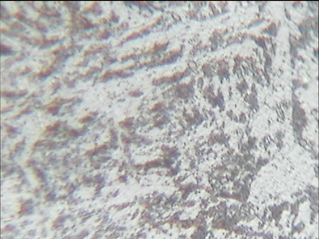

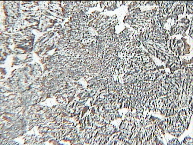

20CrMnTi热轧原材料的组织,请问这是什么组织?对性能有什么影响?对与后续热处理有何影响(正火,渗碳)?怎么消除?谢谢!

楼主你显微镜调焦没有调好,组织模糊不清,看你照片应该是有好多粒B,你正火一次就应该可以得到铁素体与珠光体了
