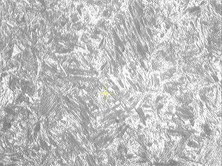

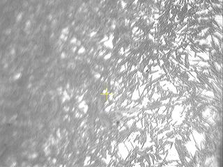

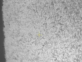

设备故障做出这种产品,
因制样时未镶嵌,有点倒角。请大家看看,组织能评几级?
产品为一万向节套  材料:20Cr   渗层0.6-0.7mm    表面硬度 HRC60-64
签到天数: 23 天

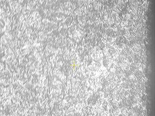

 楼主| 发表于 2011-9-4 11:06:16 | 显示全部楼层
上面两张为表面400X 2011090412.JPG   这张是芯部400X
签到天数: 133 天
发表于 2011-9-4 18:25:42 | 显示全部楼层
粗针状马氏体,残余奥氏体较多,可以评5级
gtn1314 + 5 感谢支持!
发表于 2011-9-4 19:01:38 | 显示全部楼层
表层残奥4级  马氏体可以有5级了
签到天数: 225 天
发表于 2011-9-4 19:38:23 | 显示全部楼层
属于超标组织,需要返修
签到天数: 13 天
发表于 2011-9-4 19:47:56 | 显示全部楼层
淬火温度偏高,晶粒较粗大。残奥偏多。心部组织F偏多。
签到天数: 23 天
 楼主| 发表于 2011-9-5 10:28:01 | 显示全部楼层
因停炉进碳势没及时降下来,致表面含碳量过高。残奥超标,芯部F己达客户要求内,因前期790度淬火芯部F达不到要求,820度淬火批量生产客户认可。个人认为M四级,残奥五级,如果磨加工0.1mm可达二级,现只有和客户协调让步,如果不能接受只有返修处理,请各位同仁出出主意,发表高论。

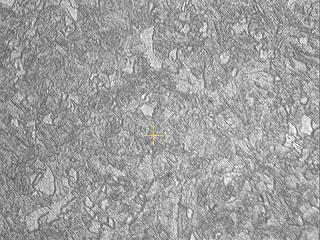

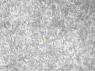

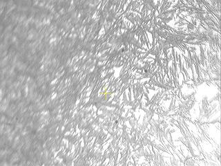

以上为我返修后的金相第二张是芯部400倍  其余为表面400倍
返修前硬度为: 0.1: 801.4   0.2:833.1     0.3:776.4   0.4:724.1    0.5:667.9    0.6:572.3    0.7:511.7
返修后硬度为:0.1: 821.4   0.2:817.9     0.3:769.7   0.4:727.6    0.5:671.4   0.6: 583.1    0.7: 524.6
返修工艺:820     840*2     800    790/40分钟  CP 0.4% 网带炉返修  加料二层
芯部成了上面的样子 ,我用的是快速油
签到天数: 23 天
