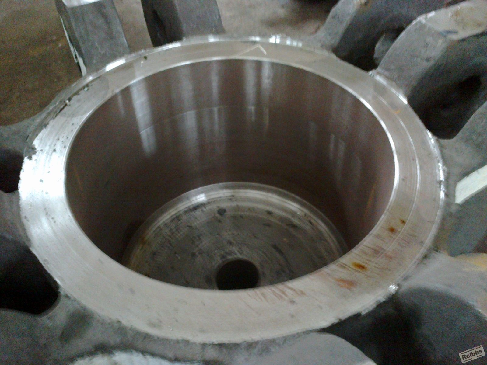

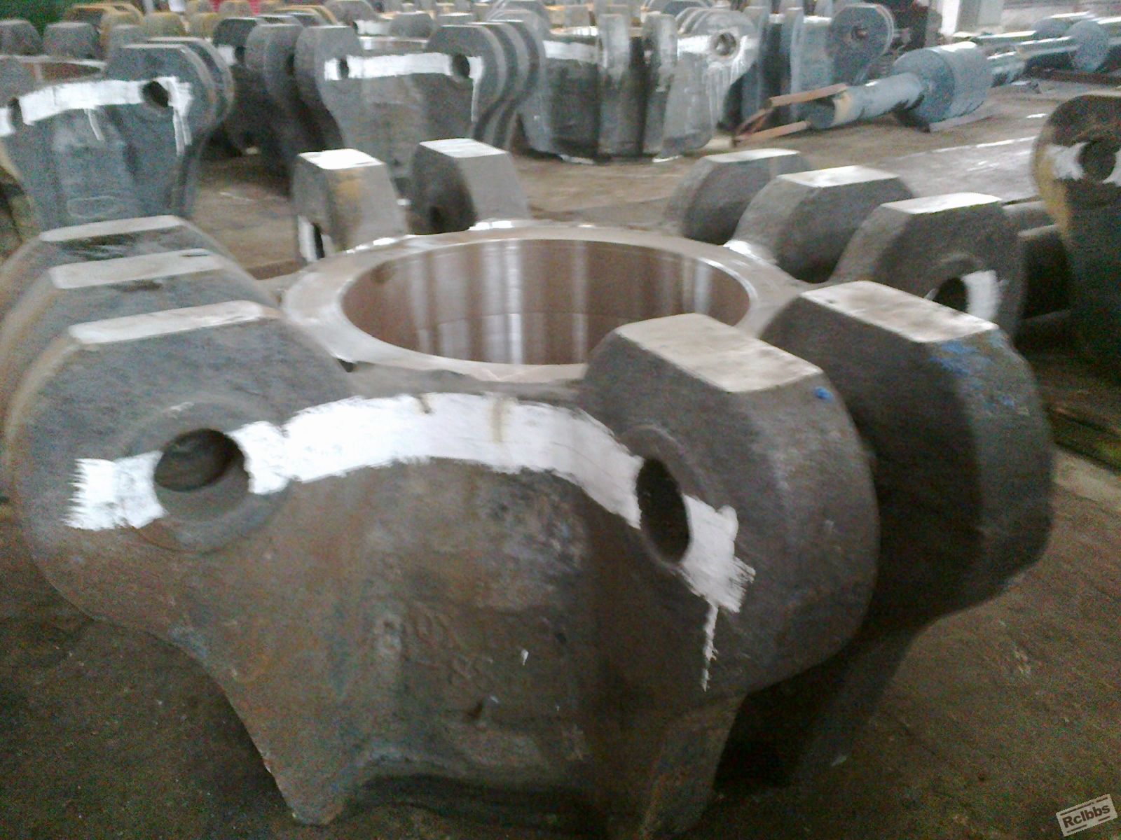

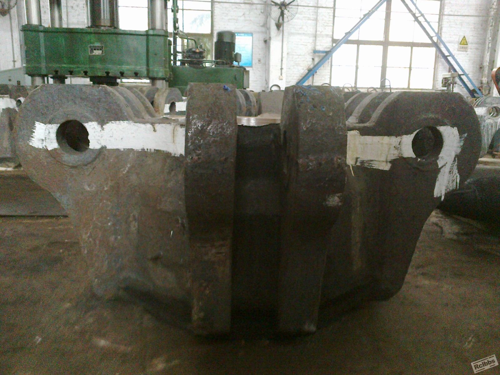

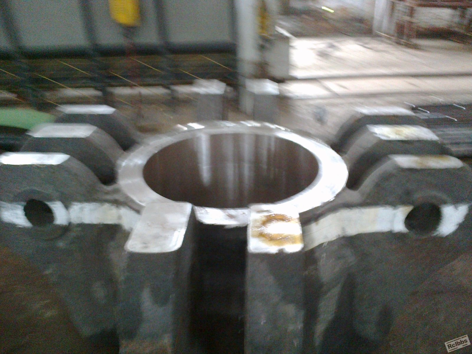

我单位热处理的铰链梁,形状特别复杂,材料为ZG34CrNiMo,原工艺淬火介质为淬油,现因某些原因需调整工艺,请问各位前辈是否可以淬水?

 楼主| 发表于 2011-9-17 10:05:11 | 显示全部楼层
铰链梁,调制HB240-280,原工艺为油淬,但耗油量太大,且油味难闻污染环境,看是否能改为水淬或水淬油冷
