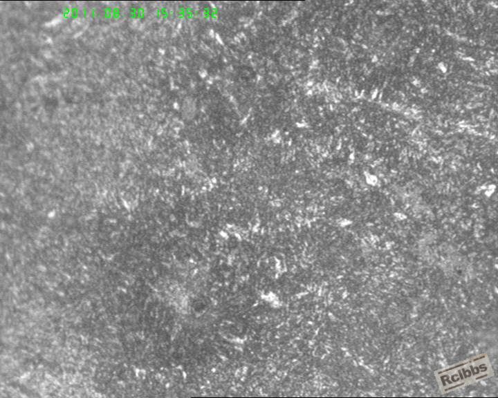

如图
50Cr 淬火+回火
50Cr  淬火+回火
50CrVA  淬火+回火

不知楼主要讨论什么?
   这个组织是回火屈氏体+少量铁素体,应该是淬火+中温回火组织。看不到什么异常。
发表于 2011-9-6 15:25:25 | 显示全部楼层
这个组织是回火屈氏体,没有铁素体。

用的什么腐蚀剂啊?

硝酸酒精  4% !!!!!!!!!!!!!!!!!!

这张照片上很明显基体是回火屈氏体,白色块状为铁素体!有不同意见的可以讨论

          这个组织是回火屈氏体+少量铁素体,应该是淬火+中温回火组织。     我支持2楼的说 法 .
发表于 2011-9-15 17:31:17 | 显示全部楼层
一般在中温回火时,,由于达不到理想的热处理环境。。,固然是少不了带有少量的铁素体析处。。。
这个没错的。。

你这个照相机是多少像素的呢 ,不是很清晰

电子显微镜呢!是俺制样水平有待提高!!

300W像素的,才买的,我也觉得不是很清新哦。本来材料夹杂有点严重啊
发表于 2011-9-30 20:17:32 | 显示全部楼层
白色的,若是在奥氏体化时的温度和时间不够的话,则白色的可能为铁素体。
若奥氏体化的时间没有问题,则白色可能为渗碳体(Cementite)。因为材料为50CrVA 碳含量比较高,在回火阶段中,碳原子进入Fe-α,形成渗碳体。
个人浅见,望各位大侠热烈讨论。

回火时,碳原子不会进入铁素体,只会从马氏体里析出,随着回火温度增高,碳化物析出越多,最后基体变成了铁素体,加上析出的碳化物,就成了回火索氏体了。

请问您应该有先共析铁素体相的概念吧?
