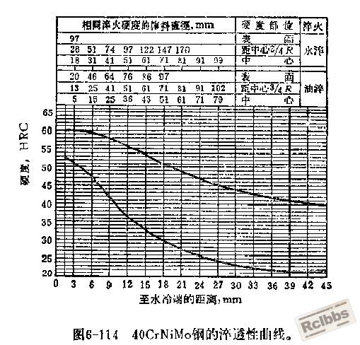

我们单位有一批紧固螺拴直径是48的.如果选择42CrNiMo.不知用油淬火能淬透吗?

超速淬火油可以满足你的要求,不过油槽要深,要强搅拌

朋友没有42CrNiMo,只有40CrNiMo  我曾经在这个网站搞错了,你也和我犯同样的错误呀!40CrNiMo油淬还不错能达到HRC45-50左右吧。不过有42CrMn的材料。也不知道你是做什么用的,有什么要求,只能给你说那么多,见笑了
