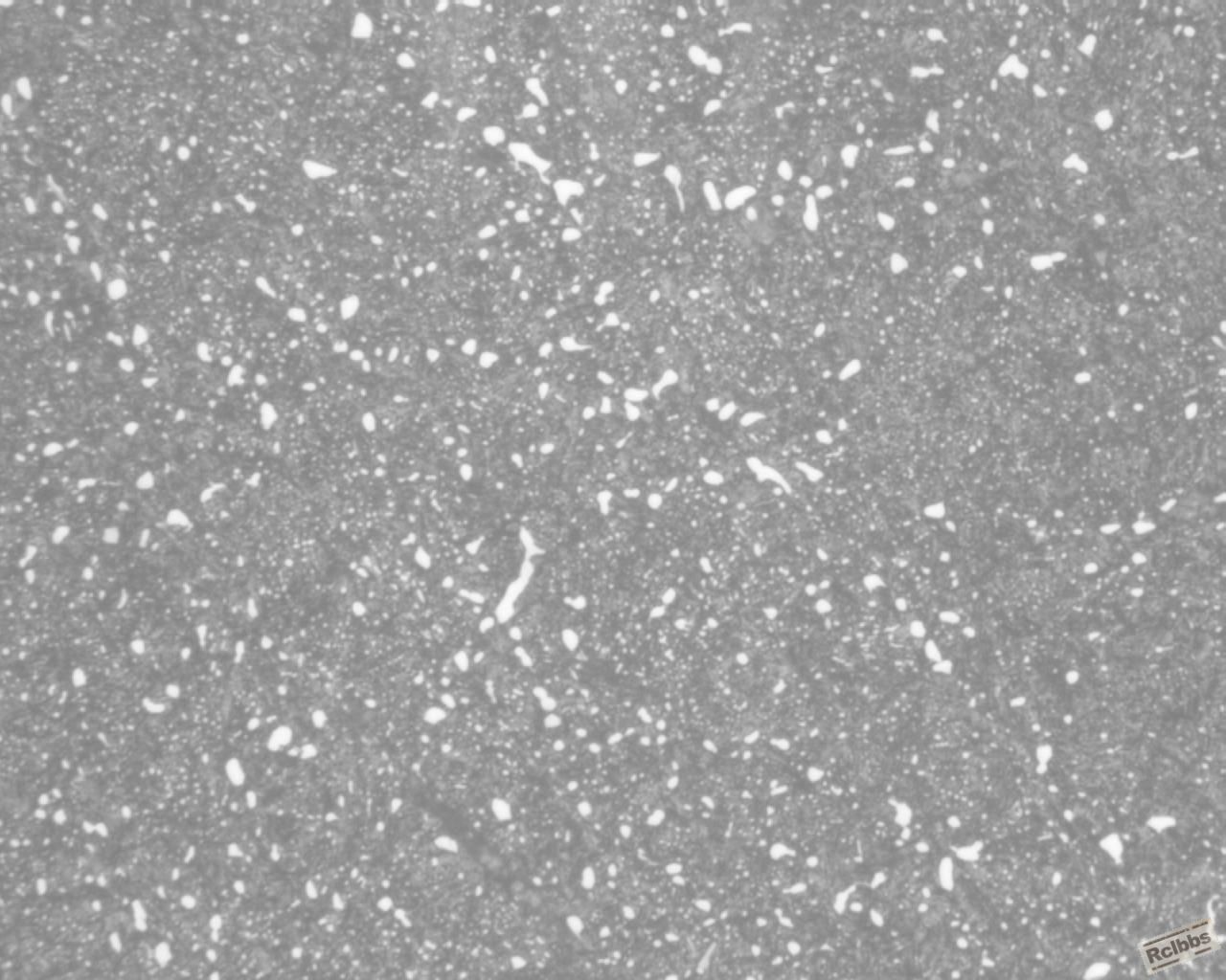

发表于 2011-9-8 08:18:05 | 显示全部楼层
多少倍的拍的啊,碳化物比较多啊
发表于 2011-9-8 08:50:21 | 显示全部楼层
图片是心部组织还是边缘组织?碳化物有点成网状,腐蚀有点深了,看不清个人见解
发表于 2011-9-8 10:18:12 | 显示全部楼层
先浅腐蚀看看马氏体级别 再深腐蚀看看碳化物形态 据我看好像你进货的原材料组织球化退火不好 淬火后碳化物形态很不好

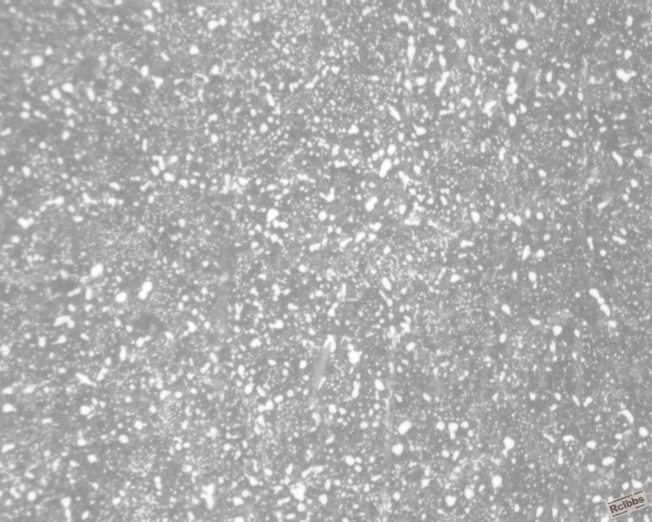

       多用炉淬火,840度保温90分钟(GCr15料,有效厚度38mm),快速淬火油冷却;180、160度二次回火(4小时/次),
磨削内圈出现裂纹(其它位置无),50%报废,损失惨了。
    上一张碳化物算少的,再见识一张历害的,两张均是500X、近表面拍的,碳化物偏析严重。

你的淬火温度选择有点低吧,你们轴承圈要求多高的硬度呢?回火温度180也有点高。是采用什么样的炉子淬火?
这么严重的碳化物偏析,做出来的组织肯定不好

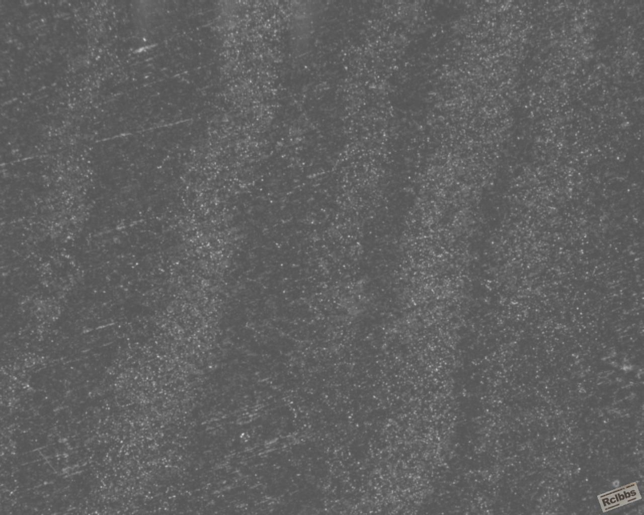

    碳化物偏析确实严重,下一张50X近表面的。
发表于 2011-9-8 11:32:55 | 显示全部楼层
链状的碳化物有成网的趋势,就是球退前应该网状没有消除或者不理想。碳化物分布和大小不均匀淬火时碳化物溶解较慢,套圈840度淬火不算低了
