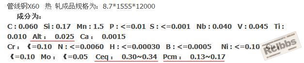

图中的Alt、Ceq、Pcm是什么意思?元素周期表中没有这样的元素呀?
发表于 2011-9-7 18:18:55 | 显示全部楼层
Alt是钢中的全铝含量;Ceq是碳当量;另外一个不知道了

那么,像碳当量可以表征材料的焊接性能或其它性能指标一样,全铝含量用来表征什么呢?

Pcm是指焊接裂纹敏感指数吧

因为铝中有一种是酸溶性铝,用Als来表示,所以为了特别说明,就用Alt(Al total)来表示全铝.这是在百度百科上查到的,一般这些东西你都可以自己在百科上找到,要学热处理就不要太懒哦,呵呵

我在百度搜到过“因为铝中有一种是酸溶性铝,用Als来表示,所以为了特别说明,就用Alt(Al total)来表示全铝”,但我还是不明白“全铝含量”与一般的含铝量到底有什么不同?所以继续求解答

Alt(Al total)来表示全铝
Ceq是碳当量
Pcm是指焊接裂纹敏感指数

我去图书馆找过了,全部关于铝及铝加工的书都没具体解释为什么要要求全铝,而是一开篇就是要求加工材料须是工业纯铝或高纯度铝,不过在加工前介绍了其相关物理性质和用途,重点讲解了其物理性质中的耐蚀性,个人斗胆猜测是因为耐蚀性的问题,因为纯铝在一些诸如浓醋酸,氨,硫气体,亚硫酸,磷酸,浓硝酸以及石油类,乙醇,丙酮,乙醛,苯,甲苯,二甲苯,煤油等介质中耐蚀良好,而在一些氟,氯,溴,碘,盐酸,氢氟酸,稀醋酸,氨水,石灰水,有机酸,稀硝酸,食盐中耐蚀性不好,这里面氨和氨水对其耐蚀性的影响我没弄明白,也没发解释,见谅了。这以上只是做一个参考,也算个人猜测,事实如何我就不得而知了,如有正解,望不吝赐教,多谢。
