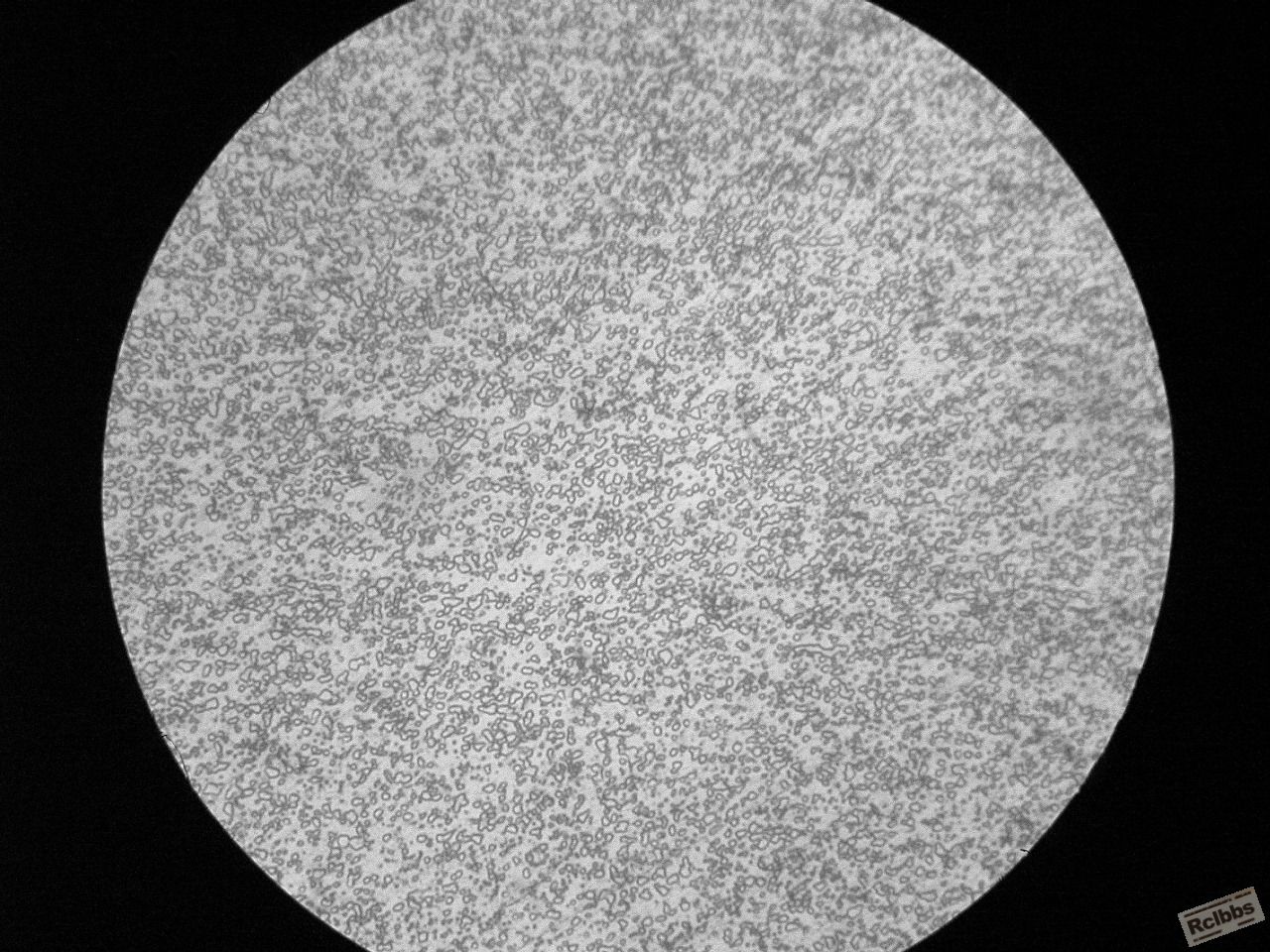

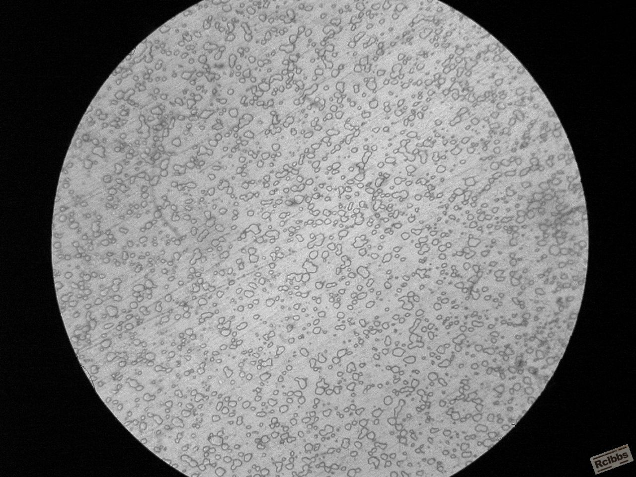

一卷钢丝经球化,外圈和中间位置各取一样,这样的组织好吗?对后道的淬火有什么样的影响?

球状珠光体,正常的组织
发表于 2011-9-7 22:12:56 | 显示全部楼层
第二张倍率500X?以我以前的经验,球化组织大约3级,很不错的球化组织。
签到天数: 119 天
发表于 2011-9-8 19:32:53 | 显示全部楼层
单个看,个人觉得组织球化的都挺好的,对淬火变形等缺陷控制有利,但是对差别这么大有些困惑。钢丝的直径是多少?
发表于 2011-9-8 19:39:28 | 显示全部楼层
同一卷钢丝差别挺大的,如果放大倍数相同的话。

我们的品控室给的照片,说都是400×下拍的,可差别真是大
发表于 2011-9-8 18:11:50 | 显示全部楼层
都是400X?是金属针布用的不?啥材料?前道经过了大变形量的拉拔?
如果倍率一样,细的在中间的话,估计你们炉子温度失控了。

倍数不一样吧,看着不像同一倍数下拍的照片,
不过组织还是不错的
签到天数: 96 天
发表于 2011-9-8 15:57:04 | 显示全部楼层
第一张   2级    第二张   4级    不过都是很好的组织

一卷钢丝的球化组织差别太大了,有点不可思议,什么炉子烧的?
第二张倍率是不是搞错了?500X的话,我认为接近5级。
发表于 2011-9-8 16:48:29 | 显示全部楼层
同意5楼的看法,两张图片同一卷材料中取得的,金相组织差别有这么大?第一张是比较均匀分布碳化物,可评2级;第二张觉得碳化物颗粒大小不是均匀的,是否倍数错误还是其它原因?

我是按GB/T 18254-2002 轴承钢评的级。
发表于 2011-9-8 20:56:15 | 显示全部楼层
金属针布用钢丝行业内有特别的评级标准,和别的标准略有不同,好像是2.5~4合格,5级应该已经出现片状珠光体,当然,我是十几年前搞的这个,现在标准变了也说不定。
发表于 2011-9-8 21:00:22 | 显示全部楼层
luhaifeng963 发表于 2011-9-8 19:24
对啊,就是金属针布用的,细的外面的,材料是72NbV
您这个同圈钢丝组织差别这么大的确有点怪,细的评1.5~2最多了,粗的3~4级,不同的人评级会有所不同。这种组织对淬火应该没有影响,但是在后道成型轧制过程中会有影响,搞得不好要爆轧辊的。

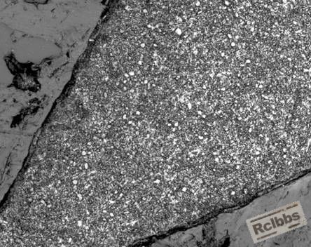

能不能帮我分析分析?
