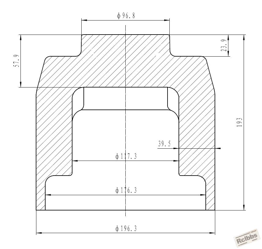

,求各位如何制定45号钢的调质工艺???工件如图所示,硬度要求为269-302HB,加热设备为箱式炉,工作空间为1000X400X350的,加热最高温度950°C,冷去谁准备用盐水,一周能干150件左右;请问给我前辈能不能给我说如何用现有的这些条件怎么制定热处理工艺???冷却盐水槽要多大???加热到多少度,保温多长时间,淬水冷却多长时间啊???能不能在盐水中冷却的常温????我从一些资料上看到45号钢盐水淬火不能冷却到180度以下,否则就有裂纹,是这样吗????求各位前辈指教,急用;

工件外形有点复杂。外壁太薄了,用盐水淬火不是容易开裂吗?

淬火温度810-830 到温 保温1小时左右
盐水淬火 淬火过程中注意搅拌盐水 出水可以100度左右
淬火结束应立即回火 回火温度520-560 回火时间≥1.5小时
以上为单件热处理,如果累堆适量增加淬火回火时间。

这个工件淬盐水太危险了!!!建议把薄壁处多预冷一会,出水温度要高些!

根据个人经验,这种工件用水冷却完全能达到要求。建议830℃保温40-50分钟,500℃回火,2-3h。淬火时这个工件的上端必须先入水,否则容易开裂。

淬碱140-180度,不过你这个太厚了,估计淬不透。

我要首先问一下,你这是成品尺寸还是毛坯尺寸?

如果毛坯尺寸就是这样,的确形状有些复杂,操作难度大。不过可采取如下方法:
840℃保温60min + 开口向上出炉淬盐水5秒后将薄壁部位提出液面,厚壁部位继续在盐水中冷却至约200℃出槽空冷。回火温度采用500℃*2h空冷。
