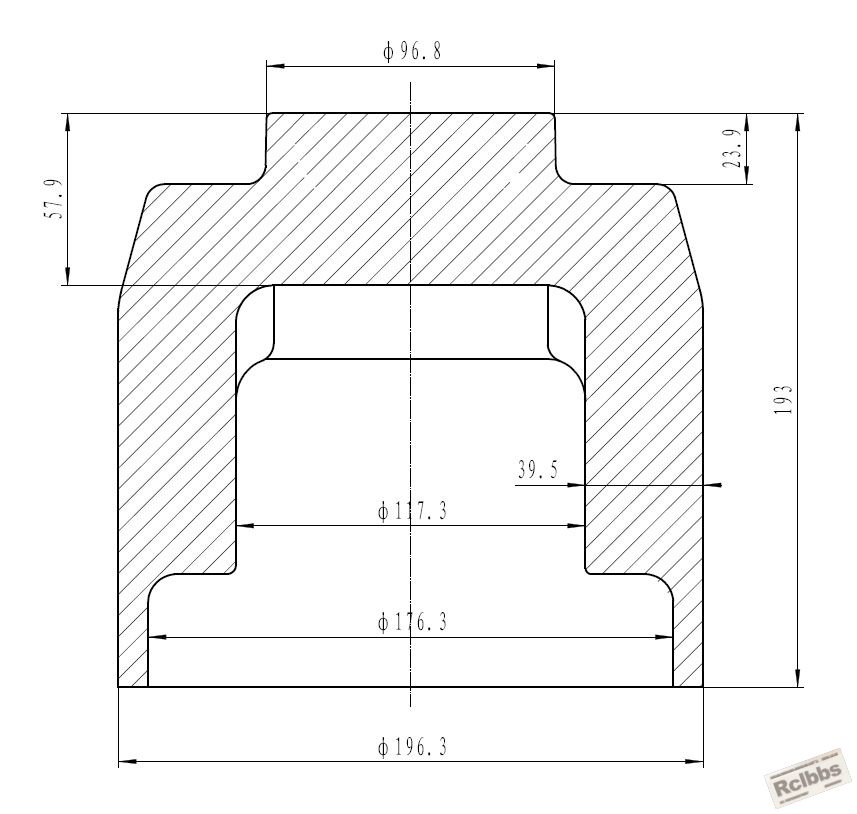

调质2.jpg 求各位如何制定45号钢的调质工艺???工件如图所示,硬度要求为269-302HB,加热设备为箱式炉,工作空间为1000X400X350的,加热最高温度950°C,冷去谁准备用盐水,一周能干150件左右;请问给我前辈能不能给我说如何用现有的这些条件怎么制定热处理工艺???冷却盐水槽要多大???加热到多少度,保温多长时间,淬水冷却多长时间啊???能不能在盐水中冷却的常温????我从一些资料上看到45号钢盐水淬火不能冷却到180度以下,否则就有裂纹,是这样吗????求各位前辈指教,急用;

需要淬火的工件图,希望各位前辈尽快给我指教a

淬火工艺:830度加减10度保温45分钟,回火480加减10度保温90分钟。冷却水槽不用太大,如果只是用于淬火此工件。建议先淬火别的工件,等水温稍高时在淬火。这样能减少点变形开裂倾向。
 楼主| 发表于 2011-9-7 23:36:21 | 显示全部楼层
您好,这位前辈谢谢你啊!我这个淬火盐水的槽还么有做呢,我打算做8-9个m³???您看这个大小合适吗????水温在多少度是淬火最好啊!我现在做直径是200的高度65的420CrMo的圆盘用买的专业淬火液加水的混合淬火液调质硬度符合要求,但是这用淬火液,做45号钢则硬度上不去啊,只好现在又做一个盐水槽做这个工件????

呵呵,,45#水温高了能淬上火吗?我怎么不觉的,,我干的45#都是水越冷越好,,不用别的介质,只用清水,我想问一下,,你的工件能不能调质以后再加工吗?
