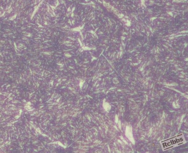

楼主的材料到底是什么不好乱猜疑,最好请楼主把材料和工艺说明一下

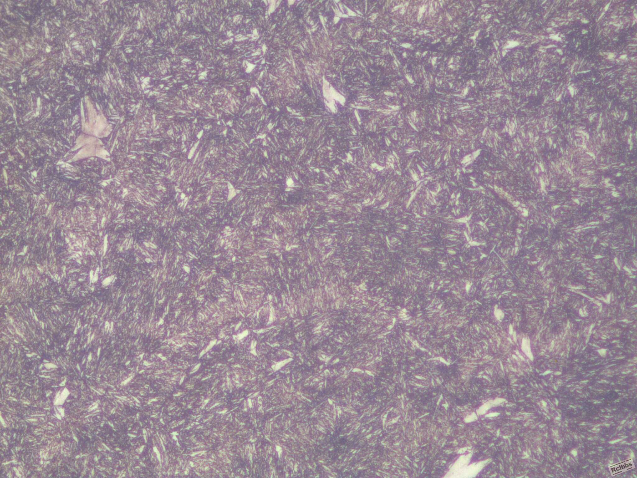

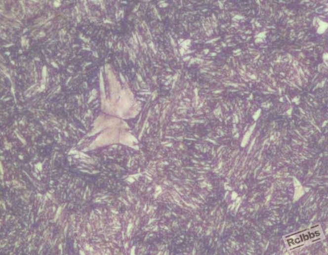

看六楼的编辑楼主的图片看图一蝴蝶状像是马氏体的,但又觉得和铁素体块相似,还请楼主对照蝴蝶状部位再上传一个图片,是否材料组织有部分偏析或者夹杂物引起;第二张图片条状突出感的像是渗碳体,我也说不清
发表于 2011-9-14 10:37:36 | 显示全部楼层
以下只是个人感觉
图中黑色组织为渗碳饱和的高碳隐针马氏体,因高碳马氏体较低碳马氏体较易染色,腐蚀后呈黑色。(越腐蚀越黑)
灰色组织(包括蝴蝶)应该为低碳的板条马氏体
白色组织:一部分小片状白色毋庸置疑的为残留奥氏体
          短棒状的白色组织有可能为未溶解残留铁素体(可能性不大),或是先析铁素体(小件的话可能性不大),或碳化物。金相分析只能分析到这个程度,建议做显微HV硬度进行区别。

就是芯部有一个像蝴蝶一样的形状,在左上角的位置,那个是什么组织,谢谢各位高手指教
55Cr3的材料
510度回火

大块未融铁素体!——猜测的

像是马氏体
白色条状是渗碳体吗?

材料应该是20Cr差不多的低碳钢吧?
蝴蝶状的应该是未溶铁素体

具体工艺条件没有提到,不好准确判断,看着像未溶块状铁素体,是不是加热不足?

很明显  淬火温度过低  保留了F想
发表于 2011-9-10 17:53:39 | 显示全部楼层
白色的是渗碳体(cementite)注55Cr3含碳量较高易出现渗碳体这个问题。其次,蝴蝶状的实在不知道是什么组织。可能是铁素体(Ferrite).

其中的白蝴蝶为经过高温回火的上贝氏体;沿晶的向晶内生长白块状物为上贝的回火态.
那些白针实际是下贝的高温回火态.
个人建议未必正确.供参考.

板条马氏体

同意14楼看法;当然,不排除是马氏体的可能

有点象低碳马氏体哦 !!!
那些白针实际是下贝的高温回火态.
个人建议未必正确.供参考.有点赞成
