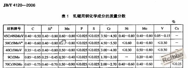

发表于 2011-9-11 10:06:32 | 显示全部楼层
和支承辊70Cr3NiMo有点像。

发表于 2011-9-14 12:35:46 | 显示全部楼层
7CrSiMnMoV接近,这个可能是改良过的火焰淬火钢
