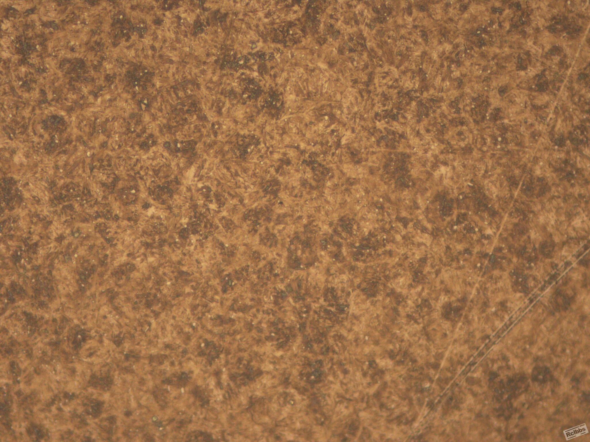

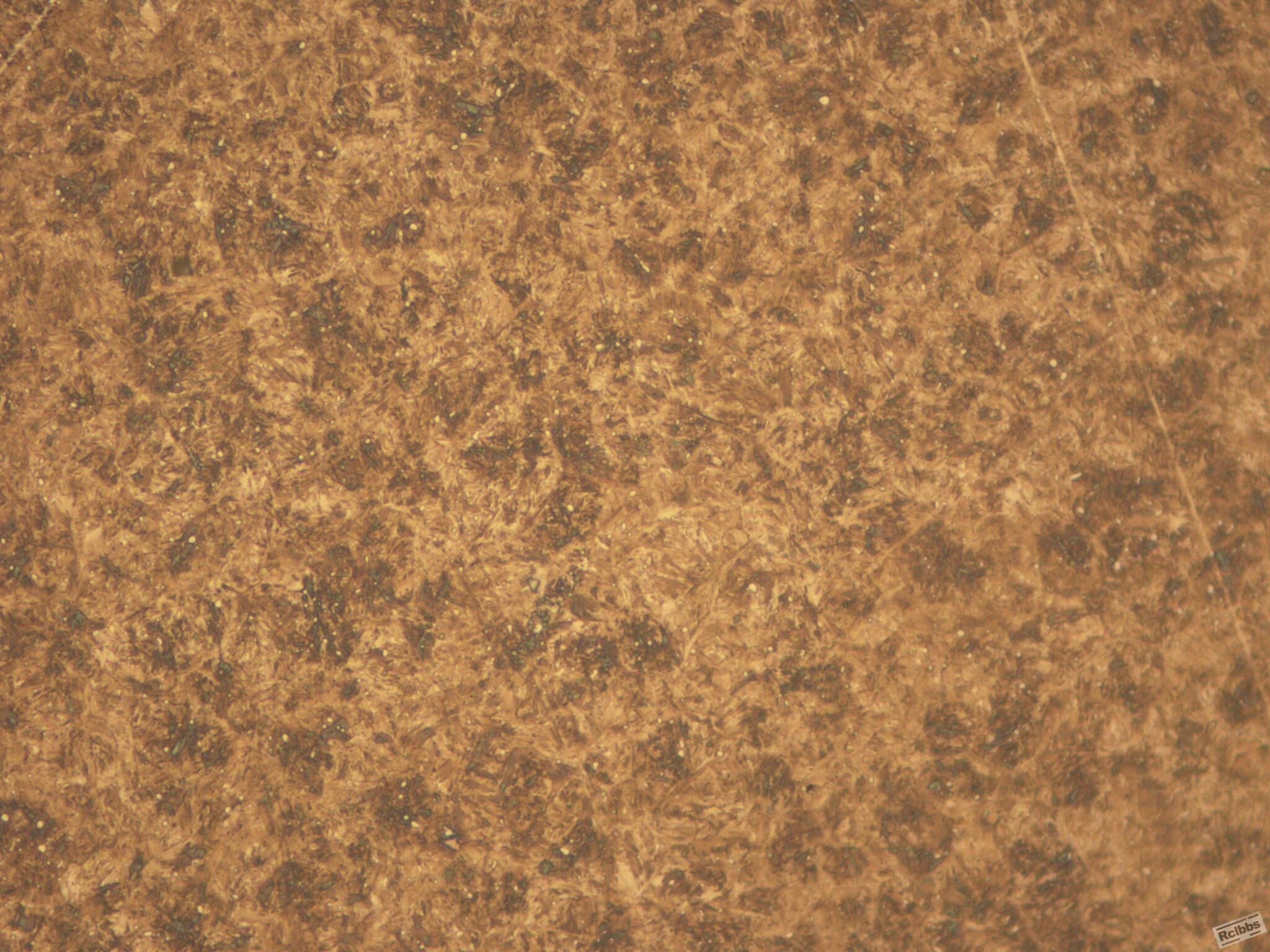

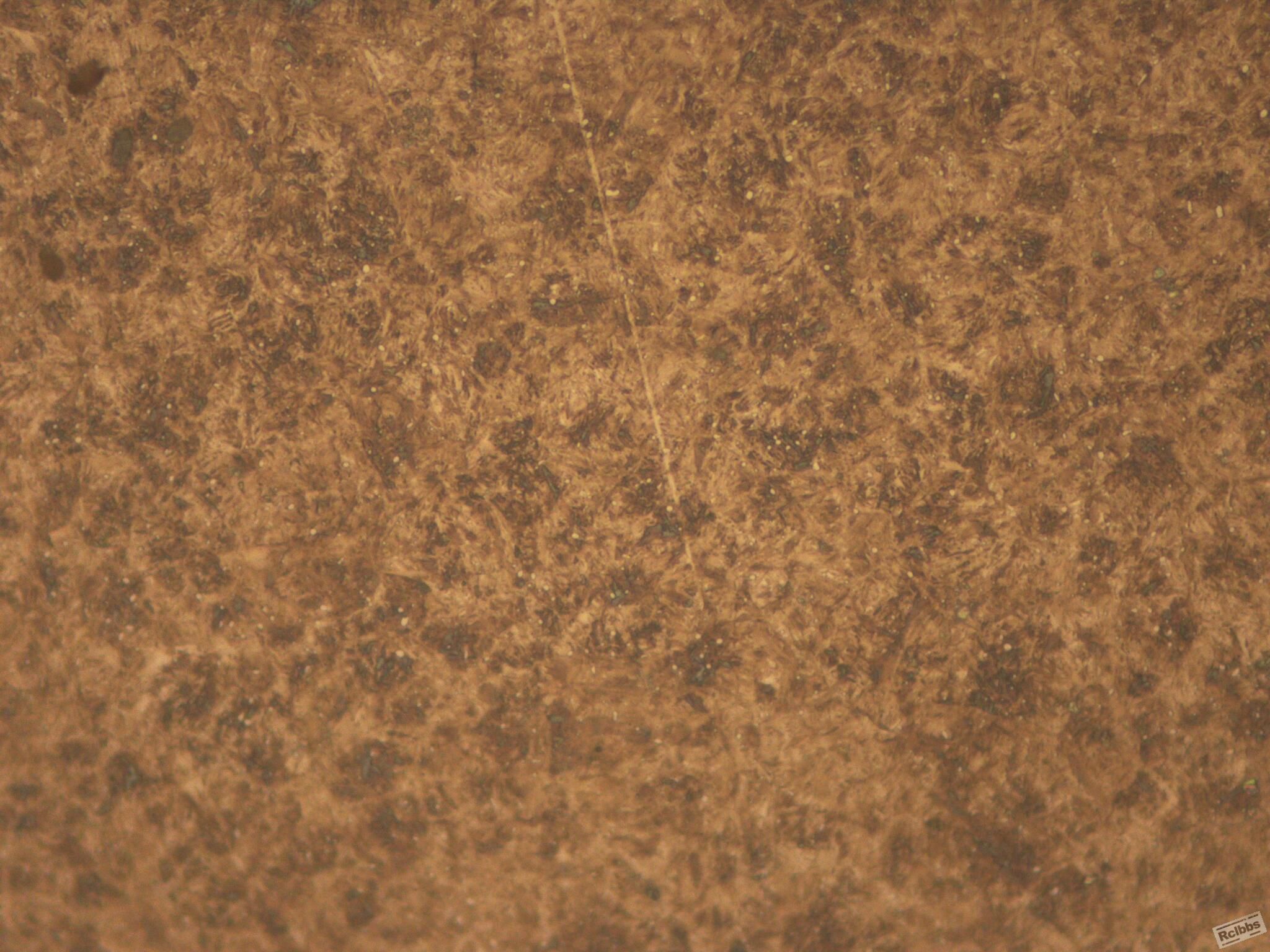

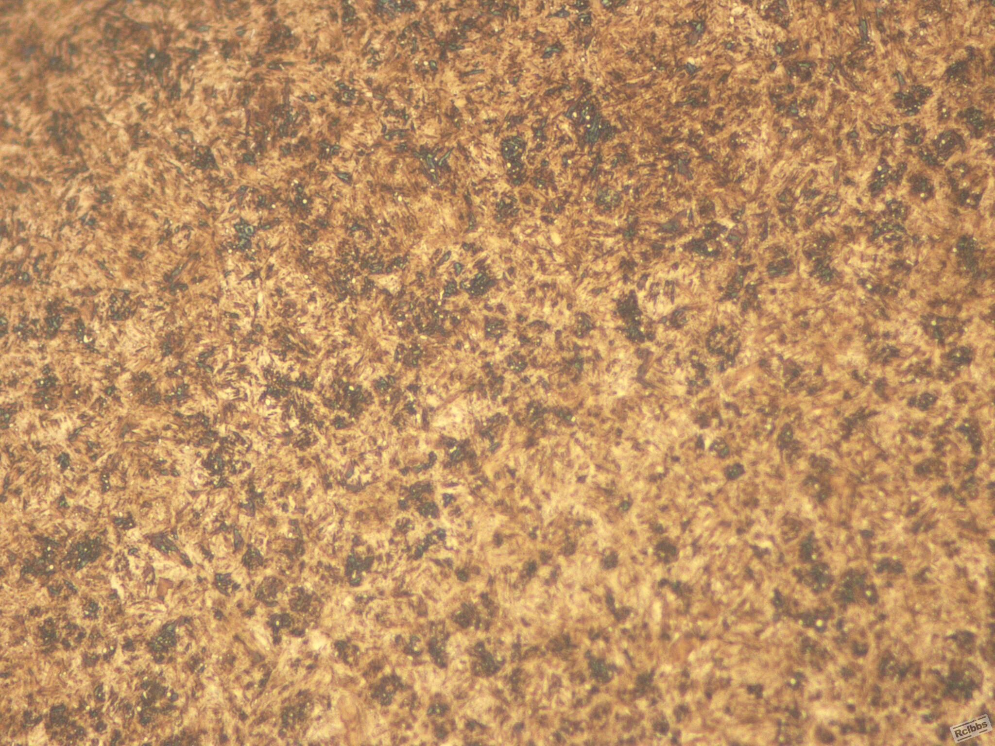

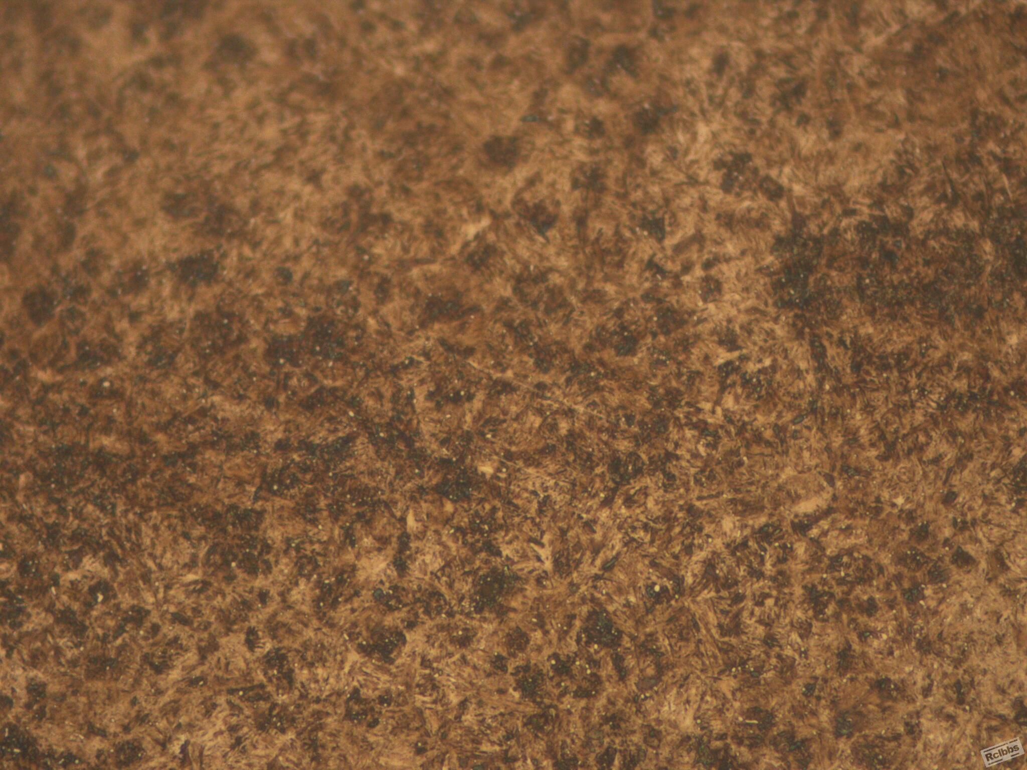

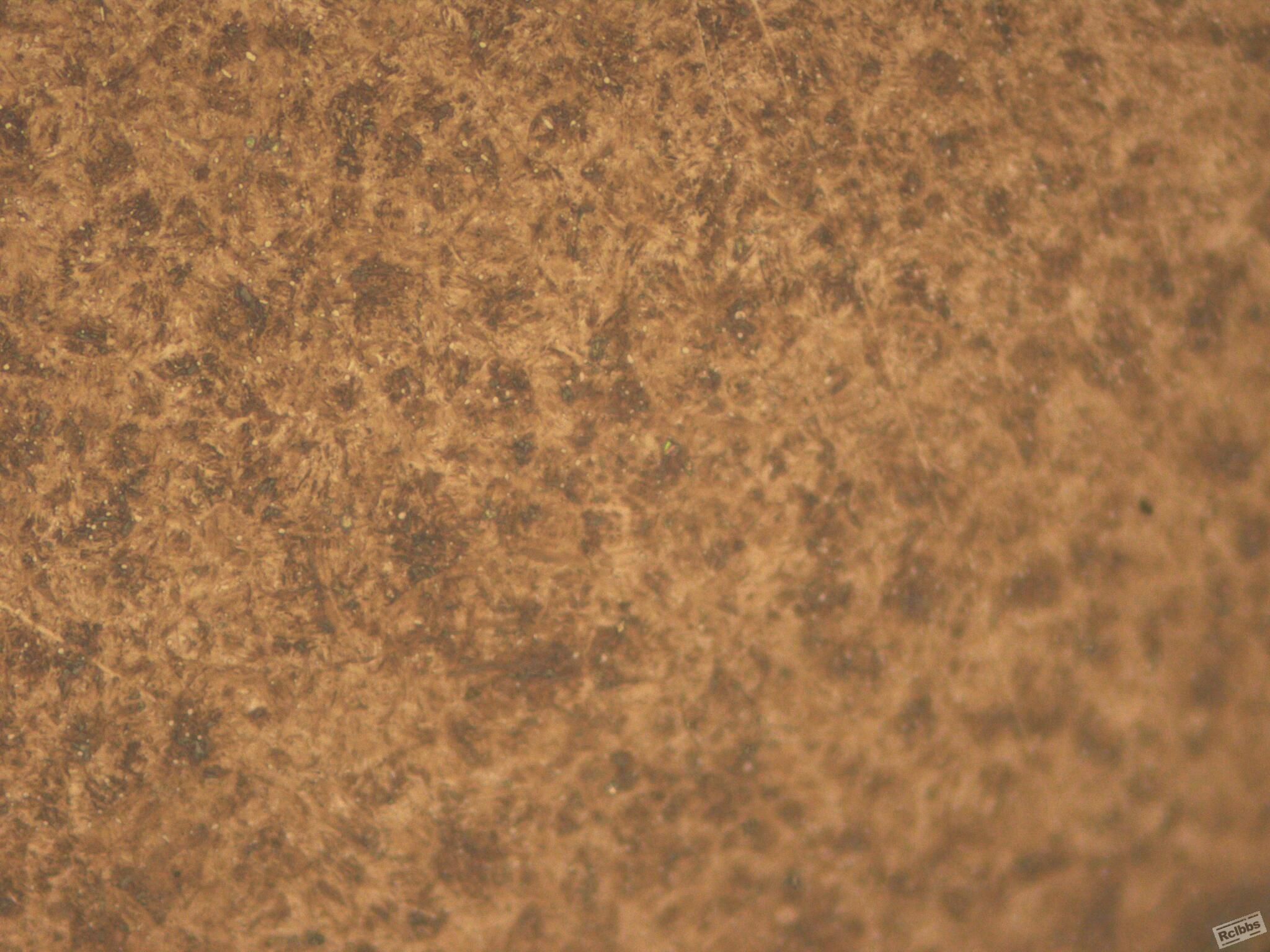

 楼主| 发表于 2011-9-9 13:43:35 | 显示全部楼层

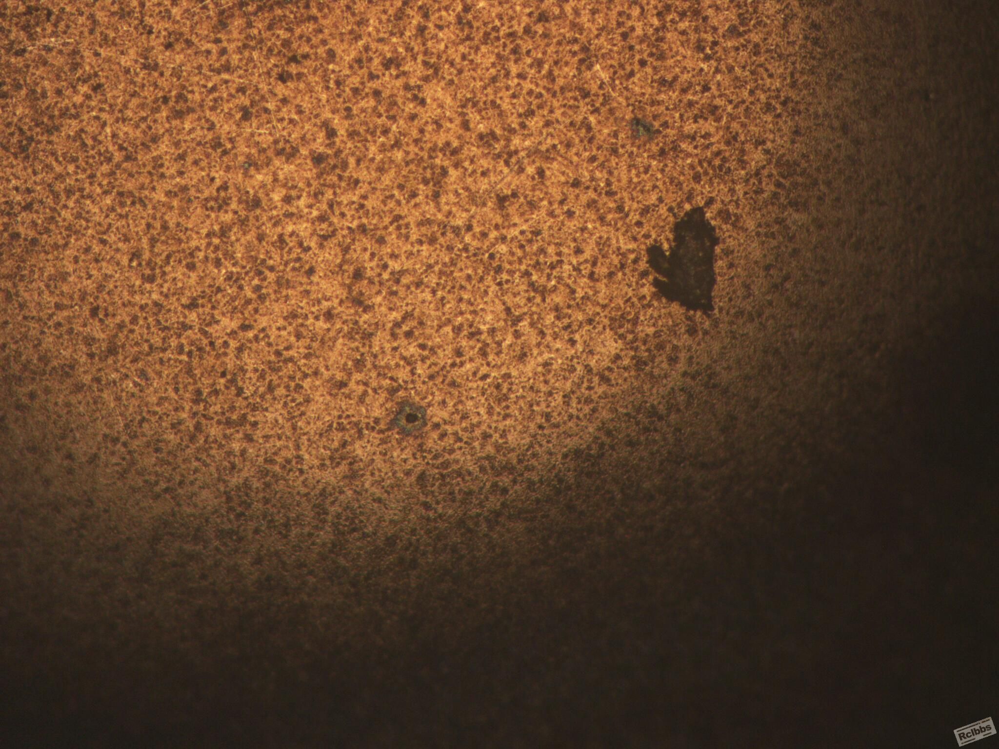

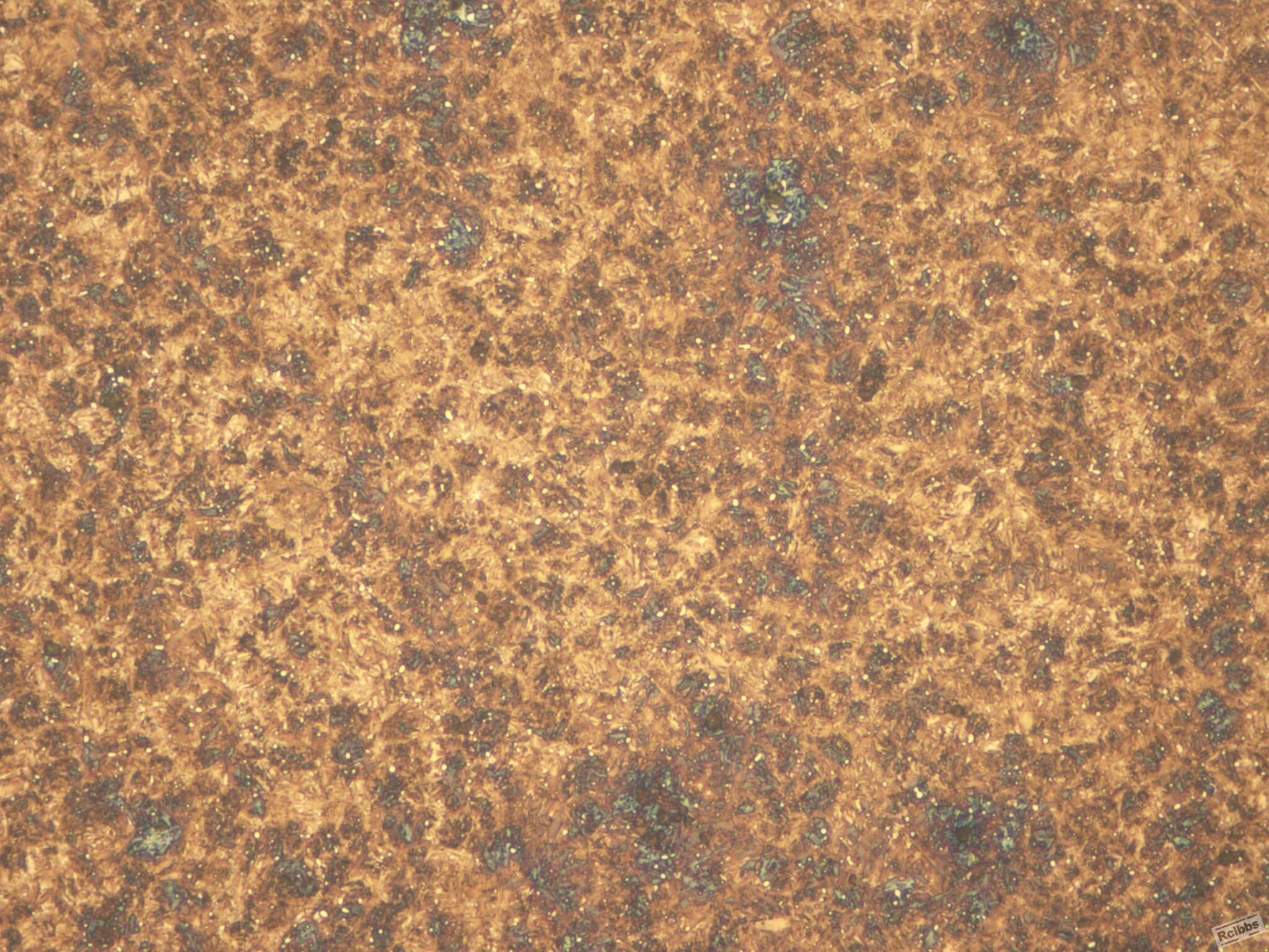

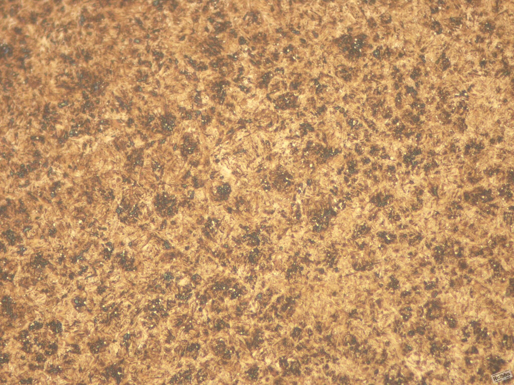

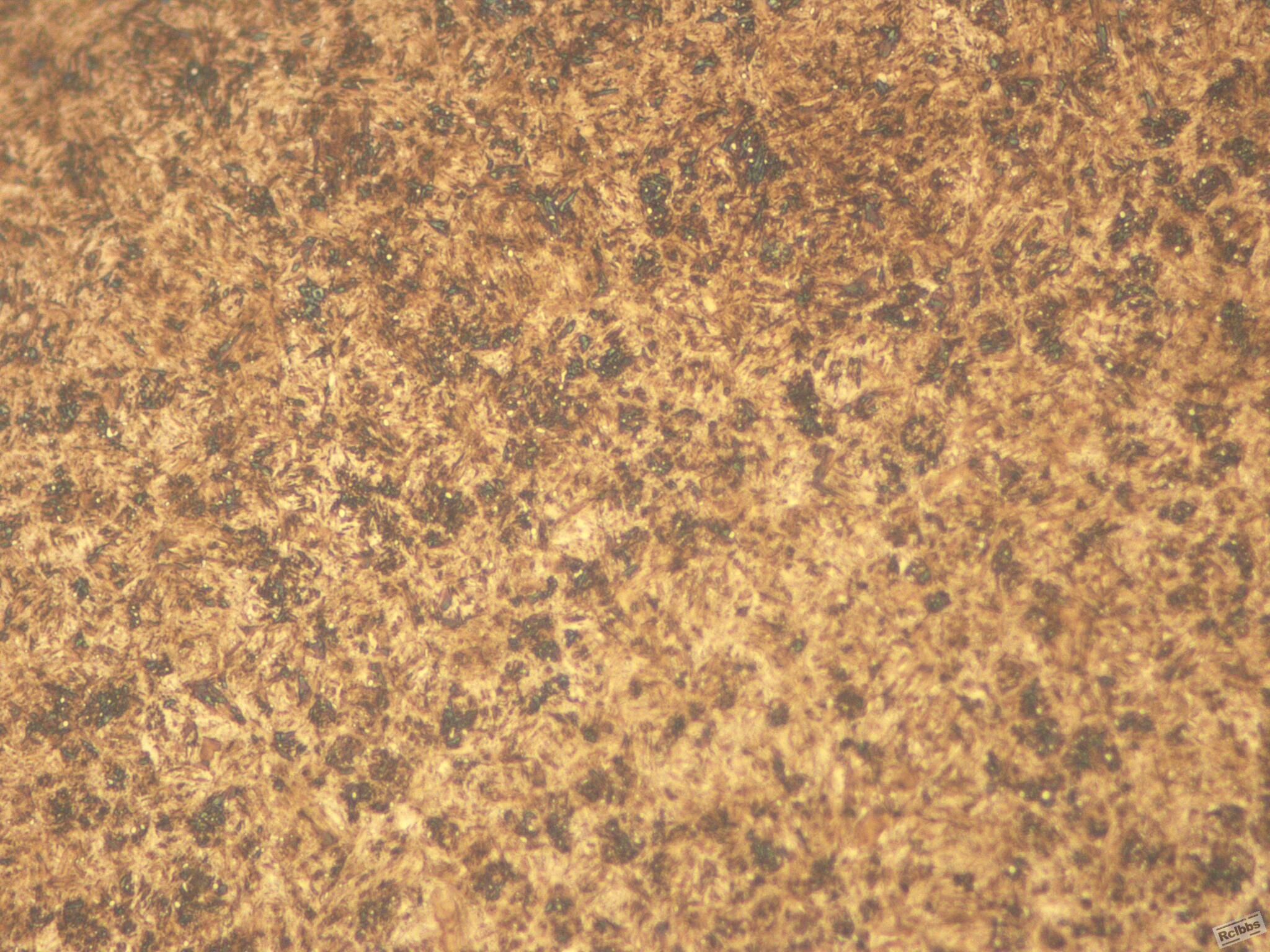

我检测的钢球硬度有维氏有62HRC,洛氏有63.5HRC,组织看了下是表面贫碳,芯部组织在3-4级左右。
谢谢各位高工,小弟受教了,呵呵!
发表于 2011-9-9 15:24:52 | 显示全部楼层
贫碳不可以用HRC来界定  可以用小负荷的维氏硬度来试
 楼主| 发表于 2011-9-9 20:47:55 | 显示全部楼层
我是先前在不知道是贫碳的情况下打的洛氏硬度,请问楼上高工你们用的维氏测贫碳用的是多少负荷,有标准吗?
昨天没拍图,今天拍了。各位高工鉴赏下,呵呵!

发表于 2011-9-12 14:17:59 | 显示全部楼层
是用什么硬度计检测的,如果是用维氏硬度计检测的话,用了多大的载荷。
签到天数: 108 天
发表于 2011-9-14 12:23:38 | 显示全部楼层
使用维氏硬度计检测的。2个丝的宽度所以用的小加载力HV0.2
签到天数: 108 天
发表于 2011-9-14 12:24:23 | 显示全部楼层
维氏硬度计检测的,加载,HV0.2
 楼主| 发表于 2011-9-15 23:12:15 | 显示全部楼层
谢谢楼上高工 呵呵 我原先还不太清楚,明天去试下!
签到天数: 108 天
发表于 2011-9-16 13:23:04 | 显示全部楼层
不用客气,我经常在几个um的宽度上打维氏硬度(我们有一种材料的渗氮层5~8um。要打硬度的),刚开始可能打点不准总是偏,找到规律后就方便多了。
签到天数: 108 天
发表于 2011-9-16 13:24:02 | 显示全部楼层
你的是轴承钢,用稍微大一点的加载力也不妨事。
