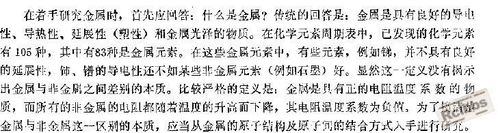

我来给你一个定义:
     金属  在工程技术中,所谓金属是指具有一定金属特性的物质。这种物质具有金属的光泽以及良好的导电性、导热性和塑性(延展性)。但是金属光泽和良好的塑性,并不作为区别金属与非金属的基本标志,因为有些金属(如锑)在一般条件下不能锻造成形,而粉未金属也可能没有金属光泽。由于一般金属的电阻率远比(非)金属的电阻率要小,所以,曾经认为具有良好的导电性才是金属的基本特性。但某些金属(铋)的电阻率和某些非金属(碳)的电阻率较为接近。故单凭导电性的好坏来区别金属与非金属也是不够的。研究发现:从导电性与温度的关系上,却可以找到金属与非金属之间的本质区别。对所有金属(锗属唯一例外)而言,其电阻随温度的升高而增大,或者说,金属具有正的电阻温度系数,而非金属则相反。所以,从金属学角度定义:金属是具有正的电阻温度系数的物质。
发表于 2011-9-9 08:45:54 | 显示全部楼层
楼上正解 ,哈尔滨工业大学  出版过一本书写到
