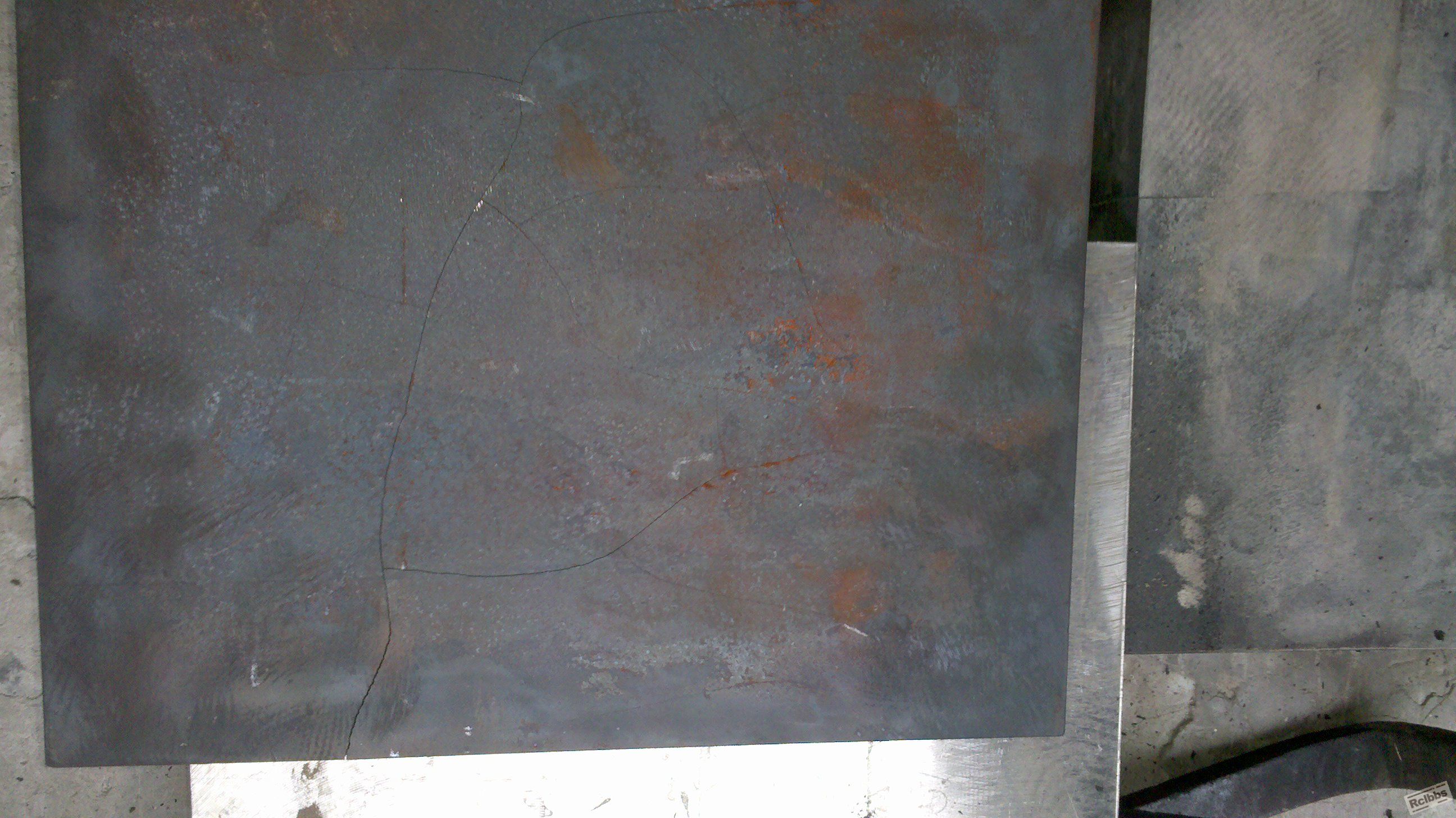

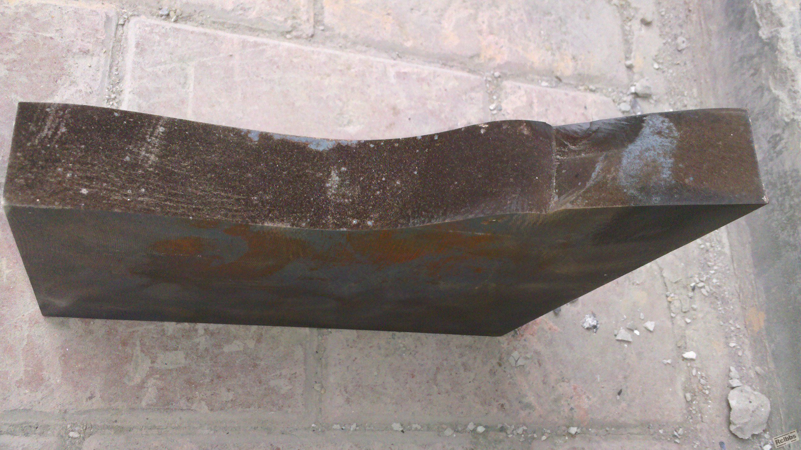

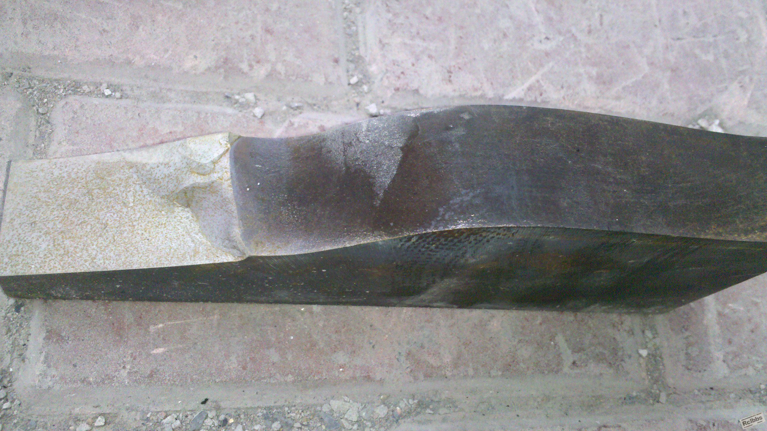

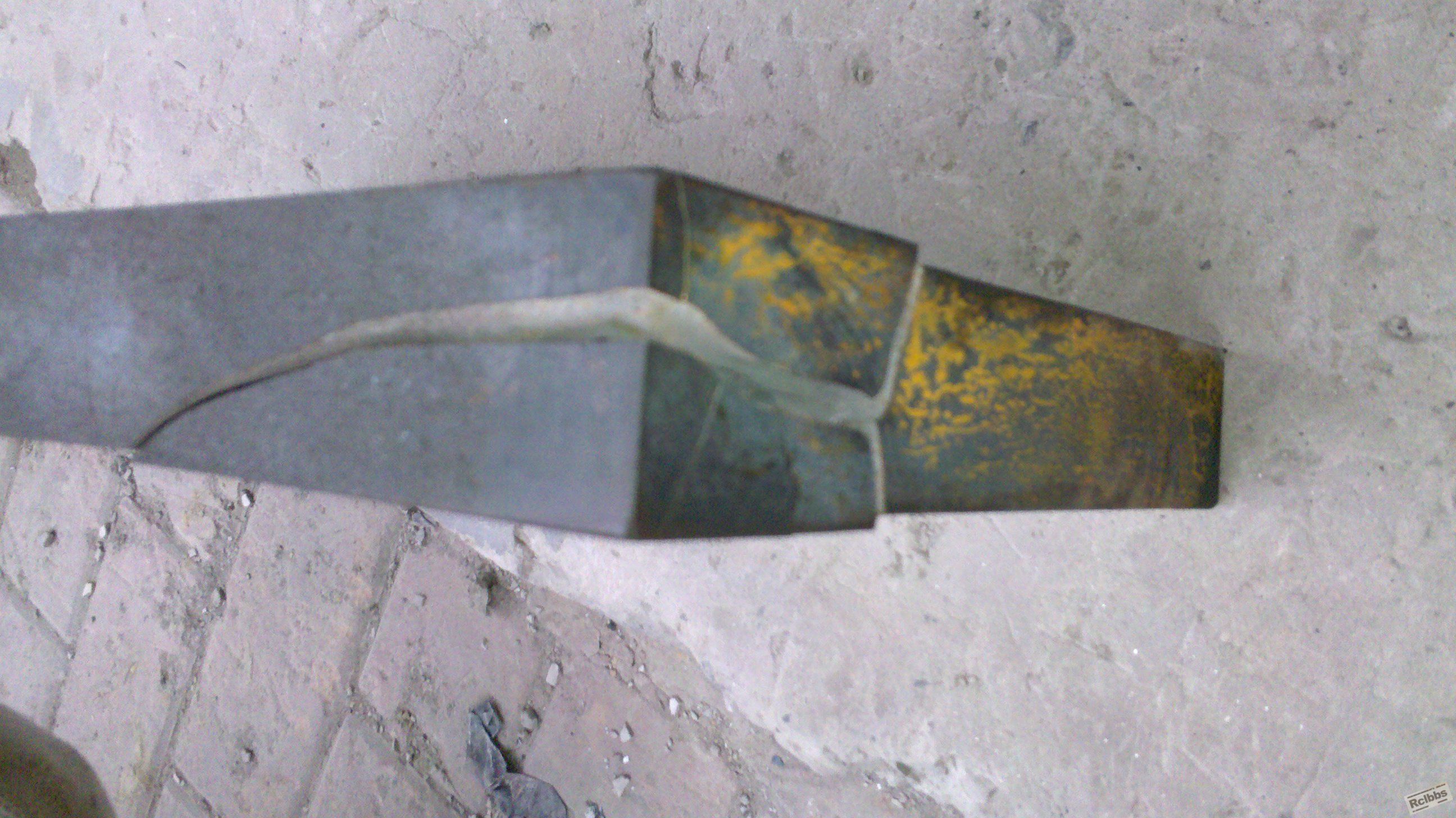

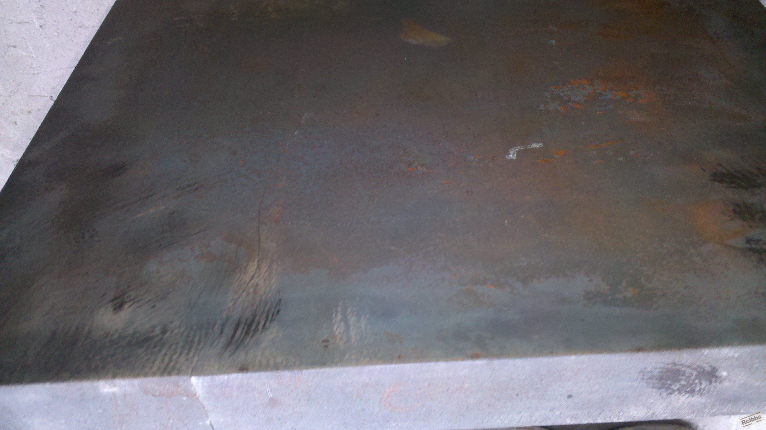

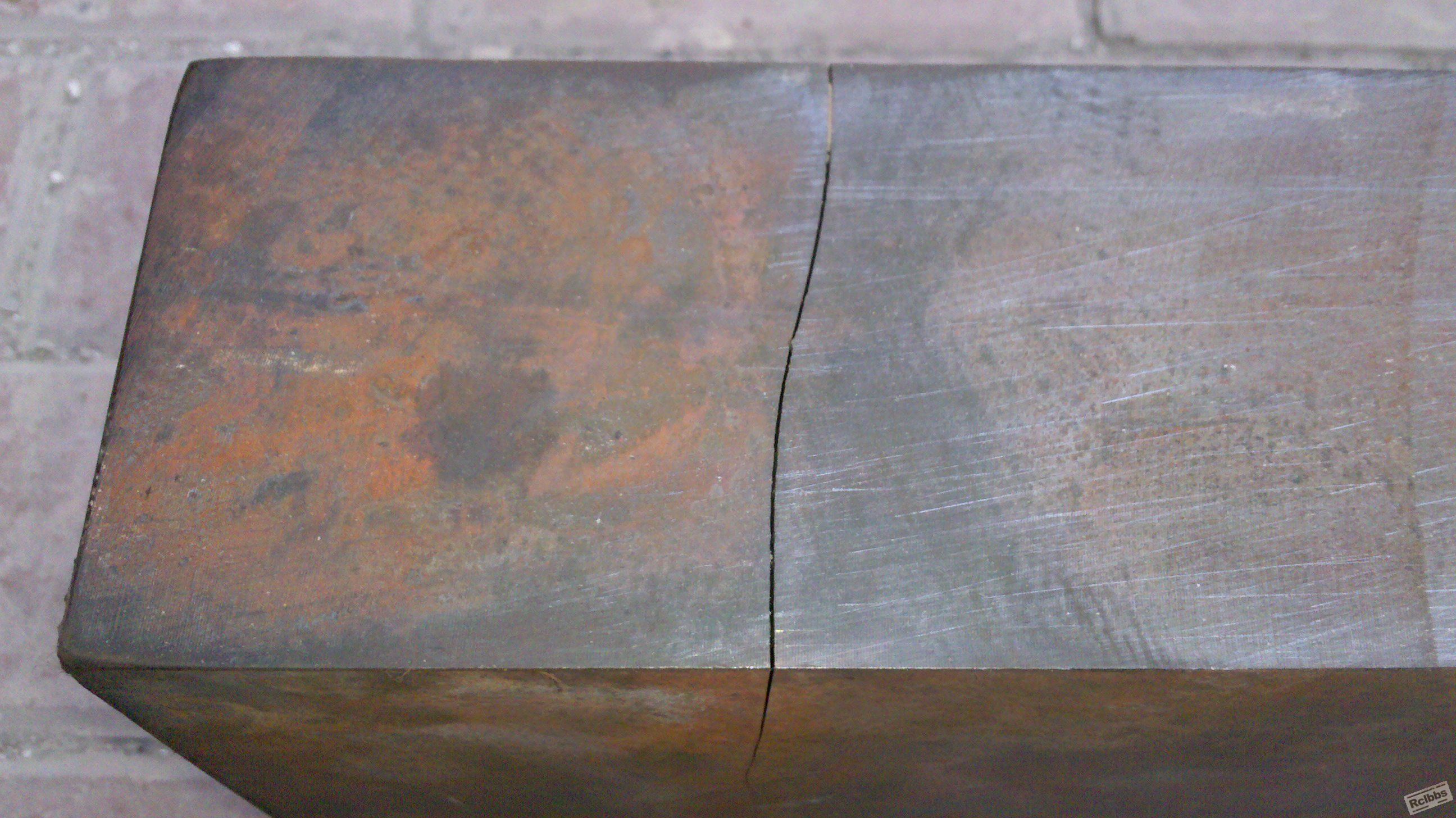

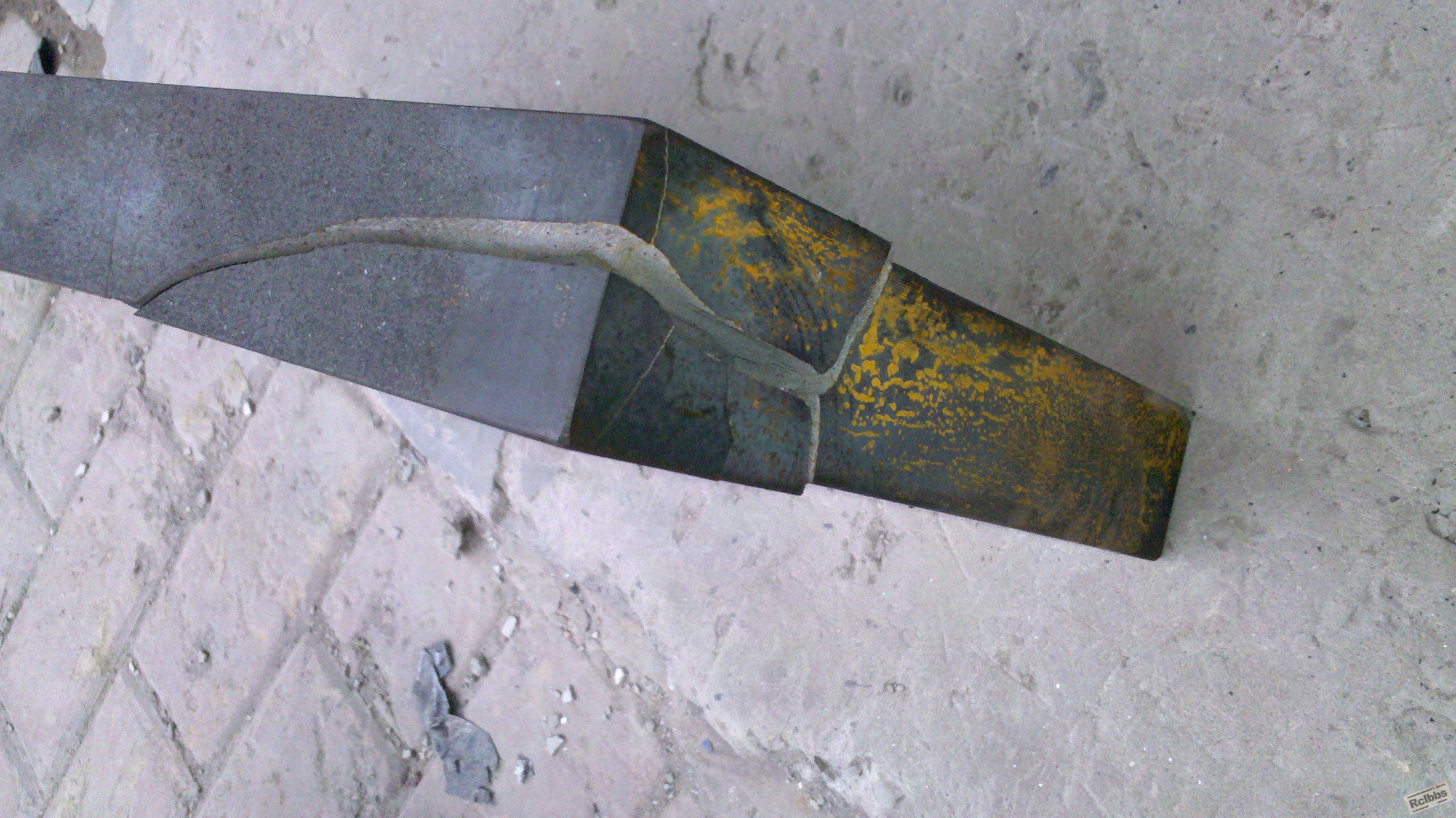

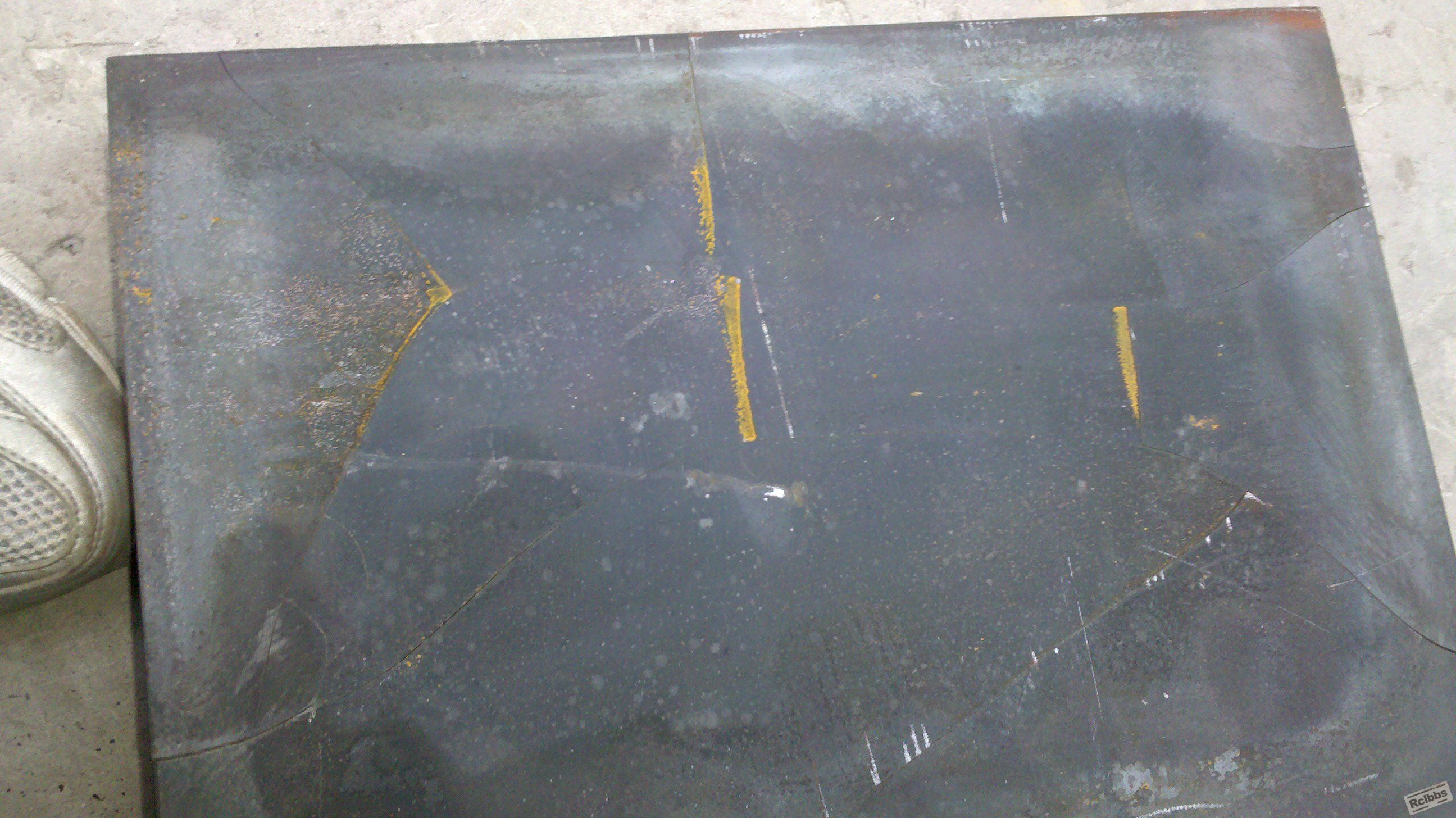

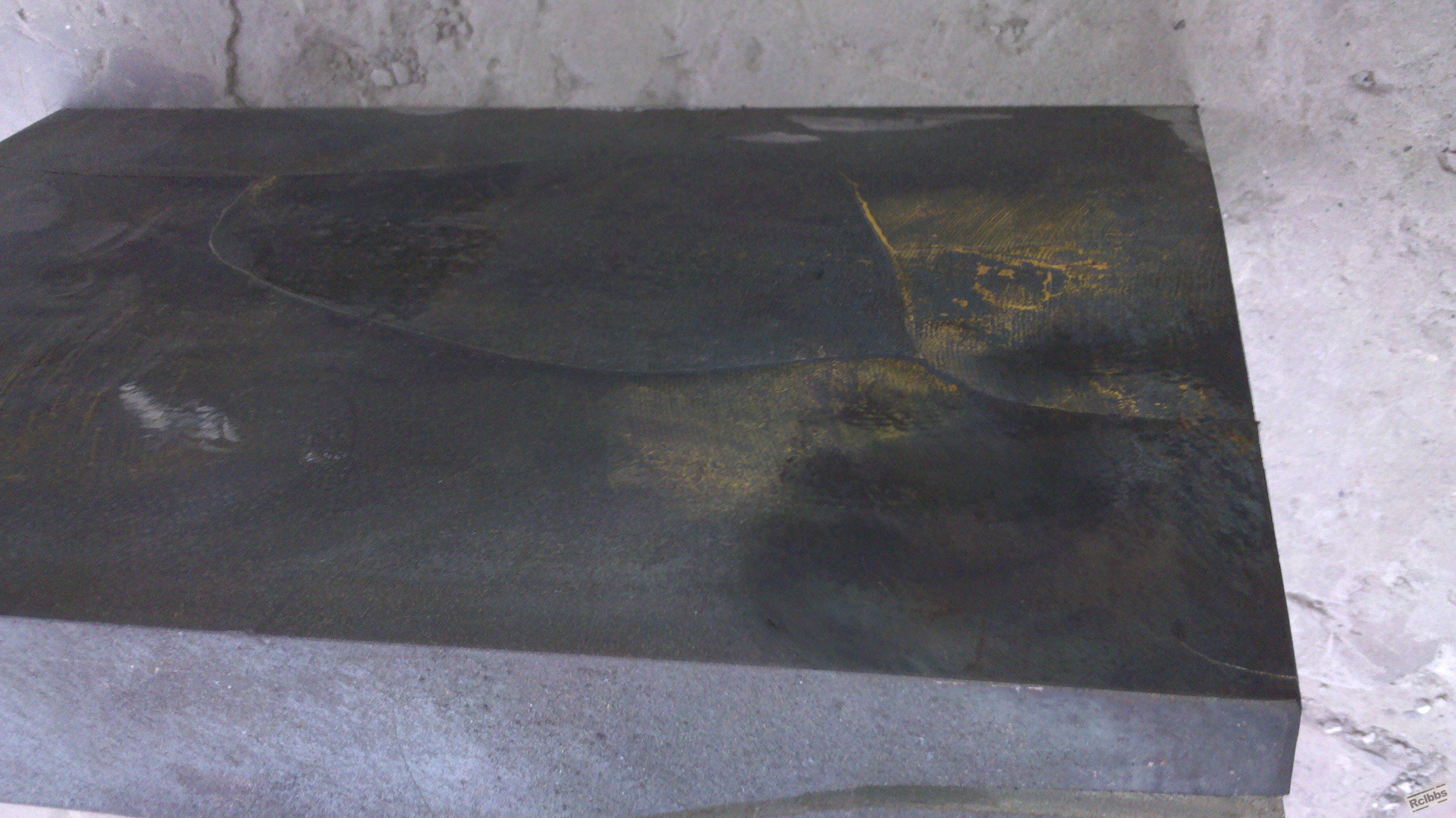

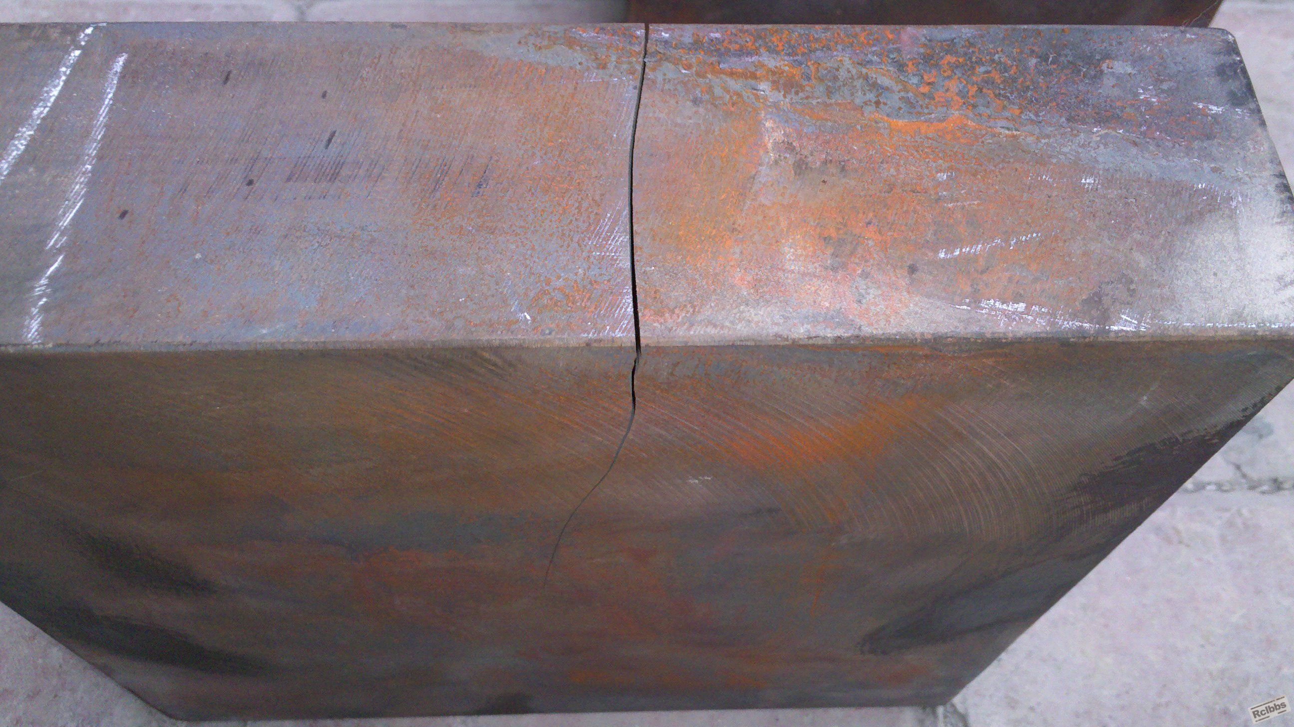

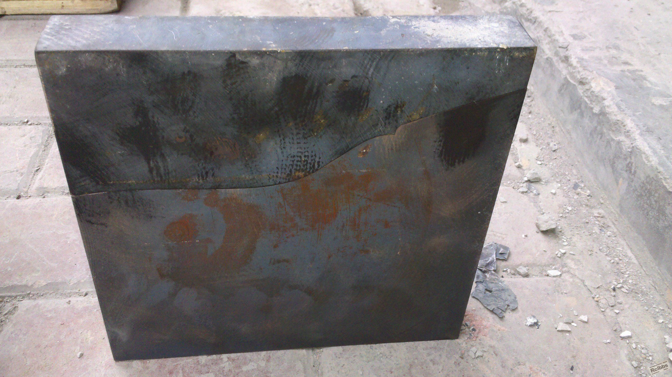

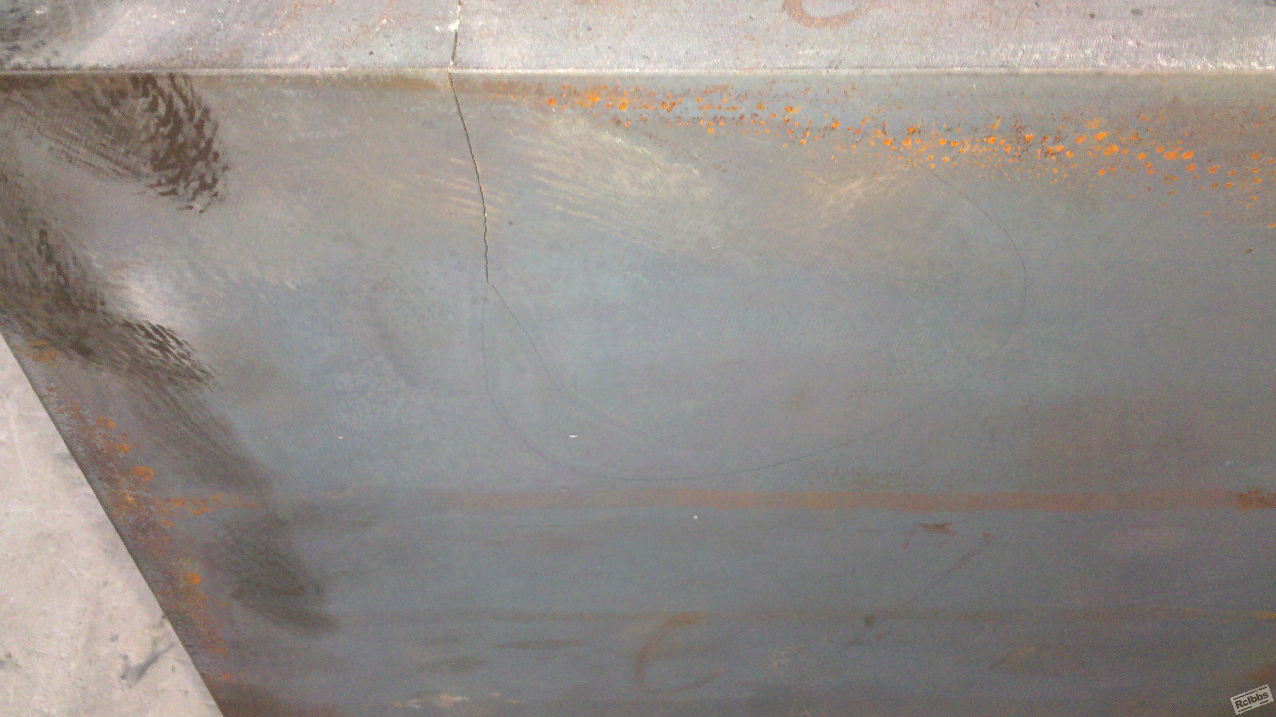

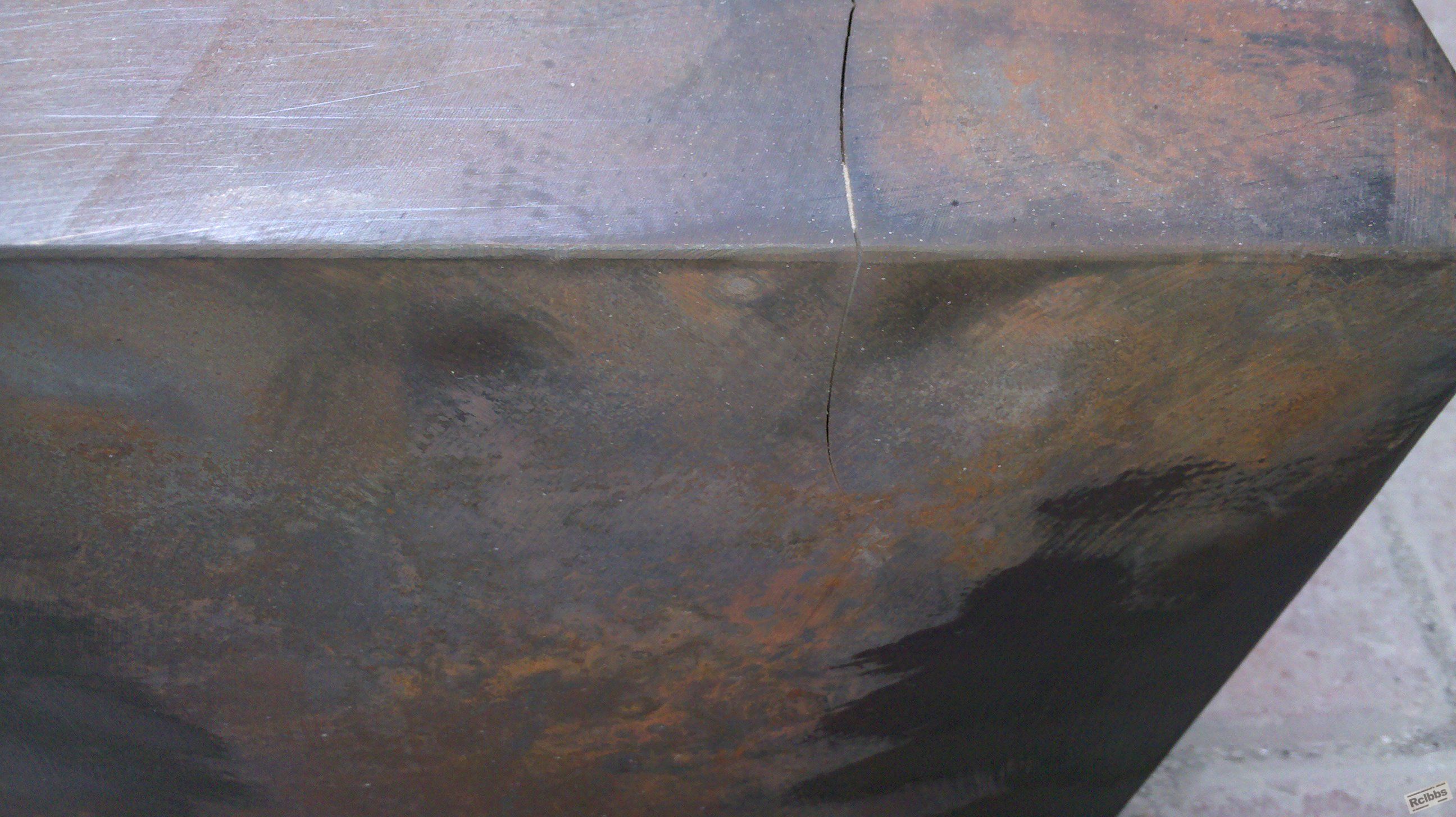

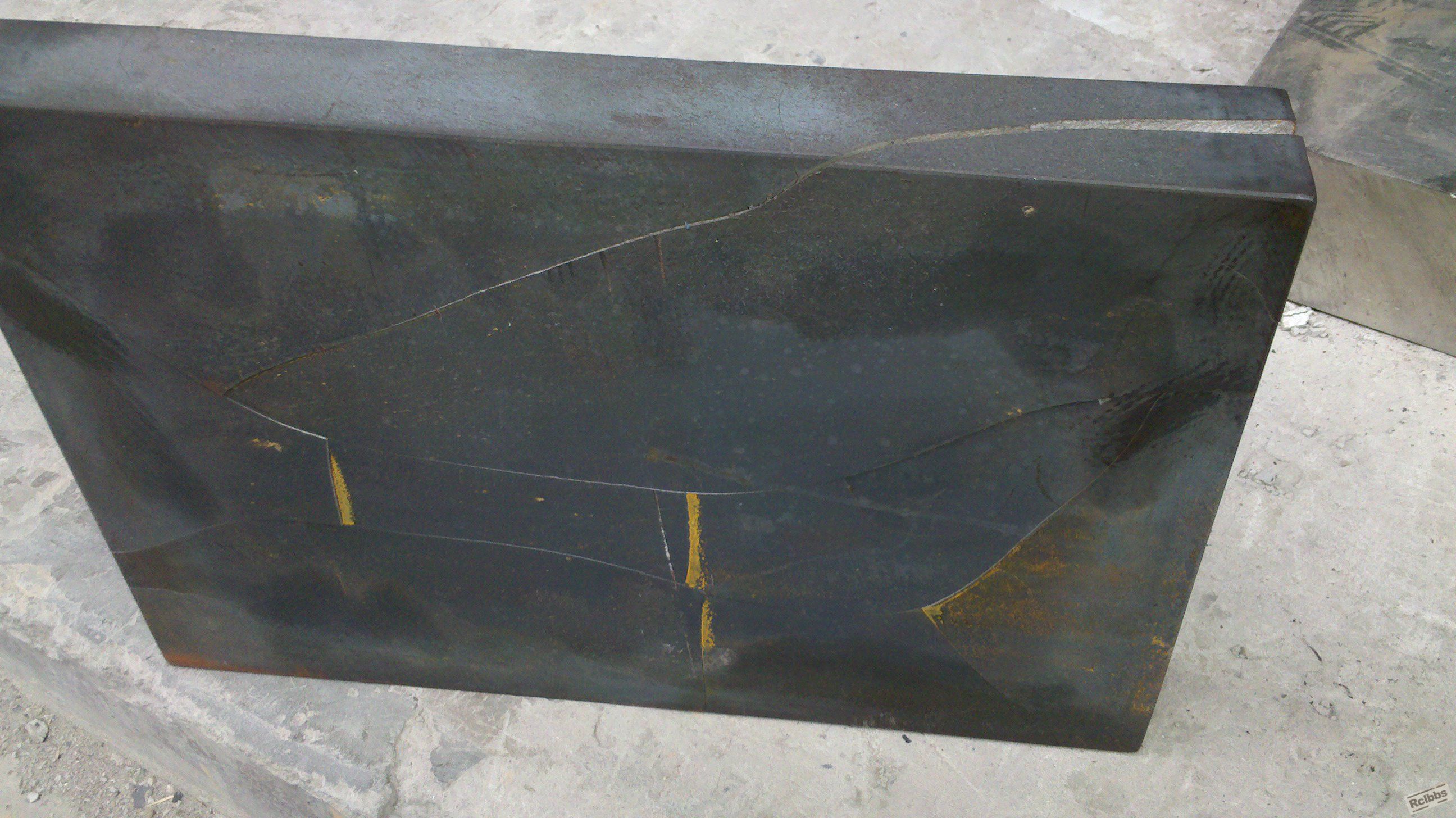

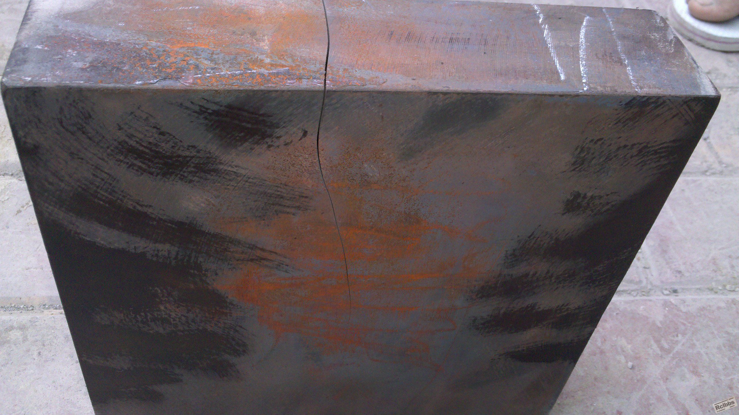

     国标6542高速钢,用1200度淬火后,厚度40以上的油冷,以下的空冷,用180度保温4小时冷到室温后做超深冷,有两件是在超深冷出来空冷时工裂,有三件是在560回火保温5小时出炉时就看到开裂,求各位大师分析分析下,谢谢!
 楼主| 发表于 2011-9-9 12:24:38 | 显示全部楼层
这是深冷后出炉发现已开裂
深冷后拿出炉就已开裂的
深冷后拿出炉就已开裂的
深冷后拿出炉就已开裂的
深冷后拿出炉就已开裂的
深冷后拿出炉就已开裂的
深冷后拿出炉就已开裂的
深冷后拿出炉就已开裂的
深冷后拿出炉就已开裂的
深冷后拿出炉就已开裂的
深冷后拿出炉就已开裂的
深冷后拿出炉就已开裂的
深冷后拿出炉就已开裂的
深冷后拿出炉就已开裂的
深冷后拿出炉就已开裂的
深冷后拿出炉就已开裂的
深冷后拿出炉就已开裂的
深冷后拿出炉就已开裂的
深冷后拿出炉就已开裂的
 楼主| 发表于 2011-9-9 12:36:27 | 显示全部楼层
这是560回火出炉开裂的料
2011-09-09_11-54-37_927.jpg 2011-09-09_11-54-21_958.jpg 2011-09-09_11-54-15_622.jpg 2011-09-09_11-54-09_591.jpg 2011-09-09_11-54-00_581.jpg 2011-09-09_11-54-43_887.jpg
发表于 2011-9-9 13:19:19 | 显示全部楼层
工艺不祥细.最好看一下金相组织
发表于 2011-9-9 13:36:32 | 显示全部楼层
为什么要空冷后加180度的保温了?
我接触过比这个还厚的S790 S600淬火后深冷也没发生问题。
况且你的还是毛料没有尖锐的角,裂纹都是韧窝状的,说明韧性很差。
可能是:1 升温, 2 保温, 3冷却, 4你可以先回560度后再深冷,5材料问题
还有个问题是裂纹隔开锈迹的,说明深冷过程开裂。也可能是没有预冷的关系。
以上都是猜想而已

发表于 2011-9-9 19:09:13 | 显示全部楼层
代理台湾一胜百这说法有点怪,应该是做一胜百台湾代理吧。
除了楼上诸位高工讲的材料及淬火工艺等因素外,楼主还要注意你的设备在深冷工艺过程中有无沉积液氮,这个也是很多深冷过程开裂的重要原因。
发表于 2011-9-10 00:53:09 | 显示全部楼层
先回一次540-560 最少40分钟 拿出来空冷后 再做深冷, 然后再去回火 再回两次就基本OK
我们这做60厚的基本这样搞。
发表于 2011-9-10 11:56:10 | 显示全部楼层
你这个6542钢产品淬火开裂真可惜,再不懂热处理的人见了,都会说是淬裂的。6542钢空冷、油冷均可,均会有大量残余奥氏体。多年以前,我们用这个材料做工具,要求也较高,由于当时的检测手段有限,根本不敢考虑分级淬火或直接深冷。都是及时采用3次以上的高温回火,使用效果不错,工件大的较楼主的大,从没有这样成批开裂。如果深冷处理,实际就是马氏体转变,大量的残余奥氏体转变成马氏体,几乎都会开裂。借助先进的检测手段,采用分级淬火+深冷处理也许是一条最佳工艺路线。
