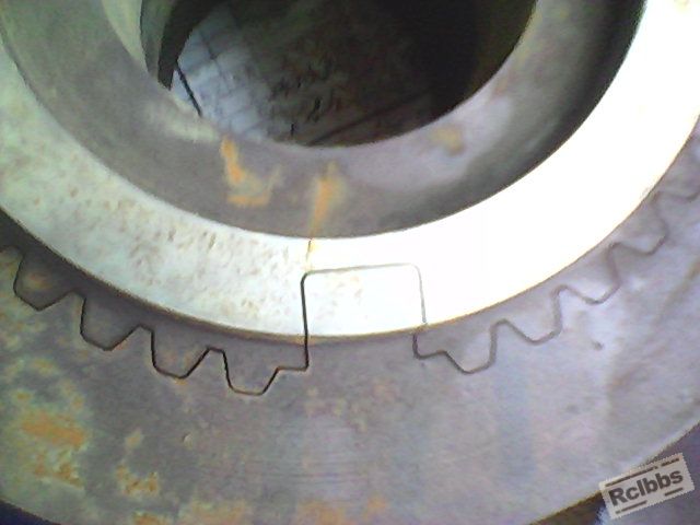

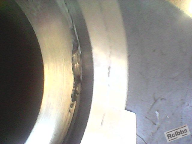

DSC_0000699.jpg DSC_0000696.jpg 请教大家公司购进的Cr12MoV为电渣熔铸的材料,经检验有铸态组织。使用中有严重的线切割开裂现象。请大家帮忙分析!
发表于 2011-9-9 13:39:09 | 显示全部楼层
ESR处理过的材料后期有没有锻打?ESR大大改善了原铸件的材料缺陷,我怀疑这个可能是非ESR
发表于 2011-9-10 11:33:01 | 显示全部楼层
资料上看到过,电渣的高铬钢铸态共晶碳化物树枝状定向分布及其发达,一般的锻造都很难改善。
发表于 2011-9-11 22:15:29 | 显示全部楼层
如果电渣熔铸生产的Cr12MoV工艺合理,其碳化物颗粒大小与日本的SKD11相当,再经过锻造替代SKD11不是问题,但是在后来的进货检验中未发现这种理想组织,是明显的铸态组织,经了解,可能是产量低,经济效益差使生产企业不愿意生产精品。
