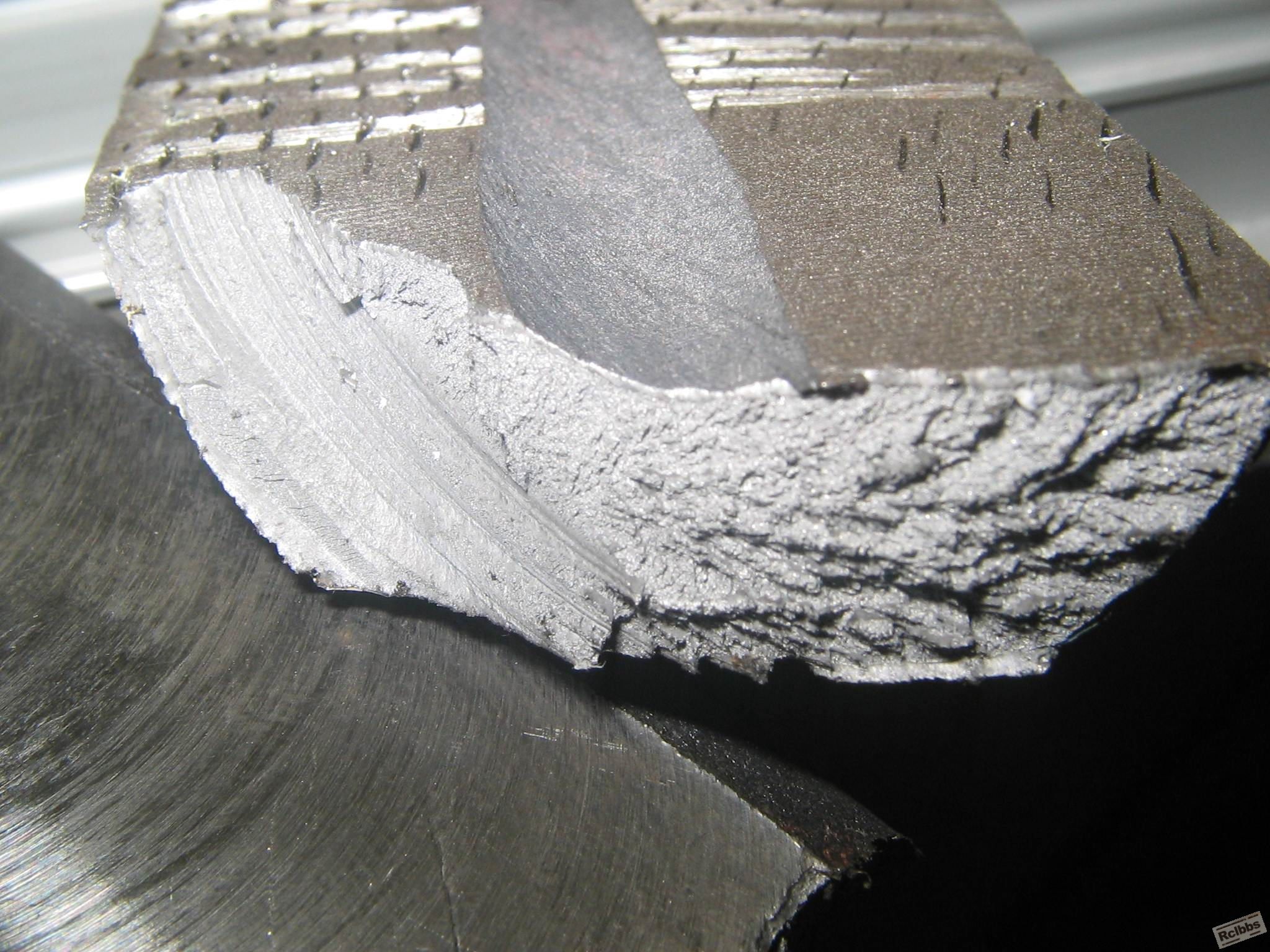

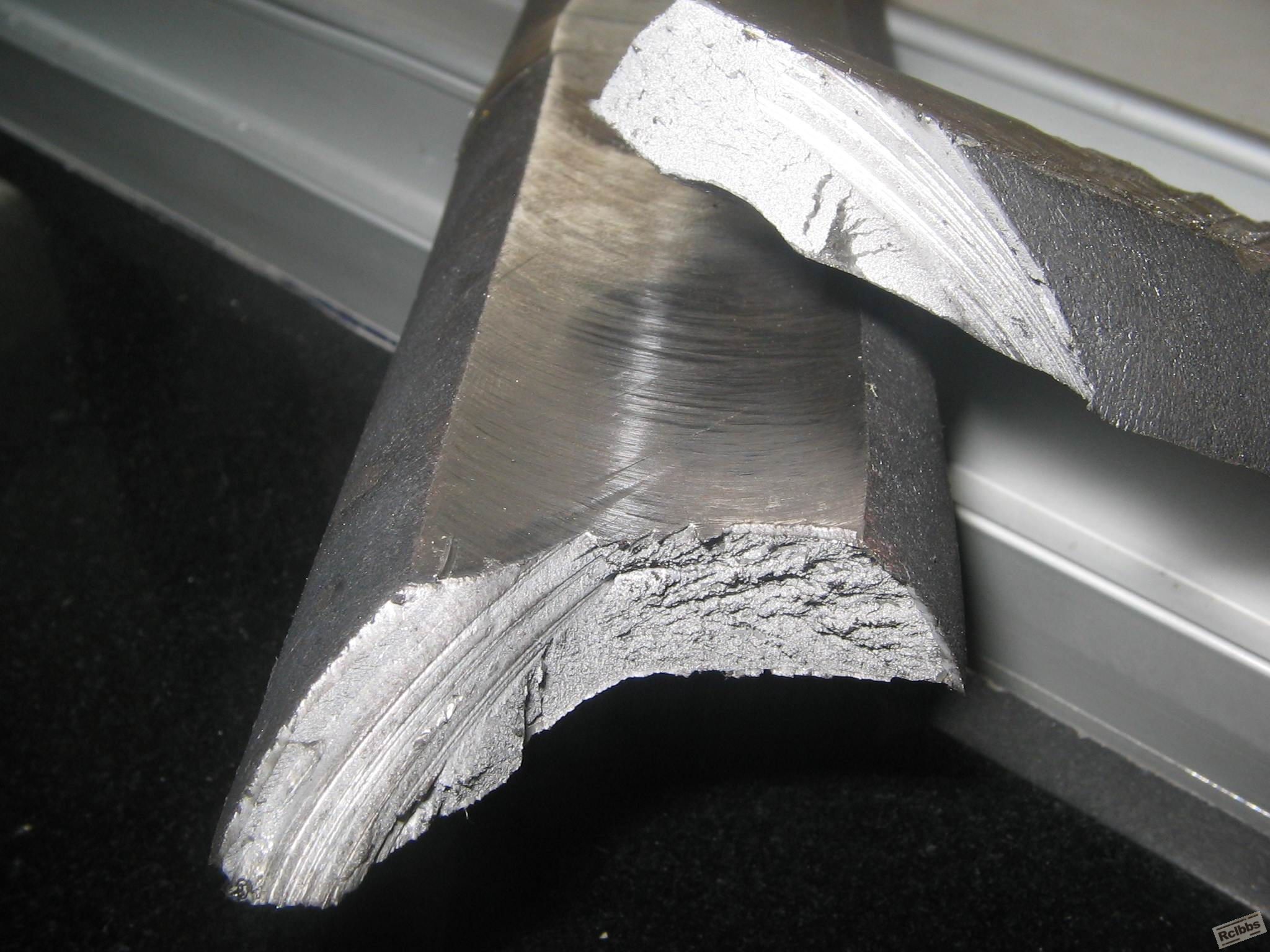

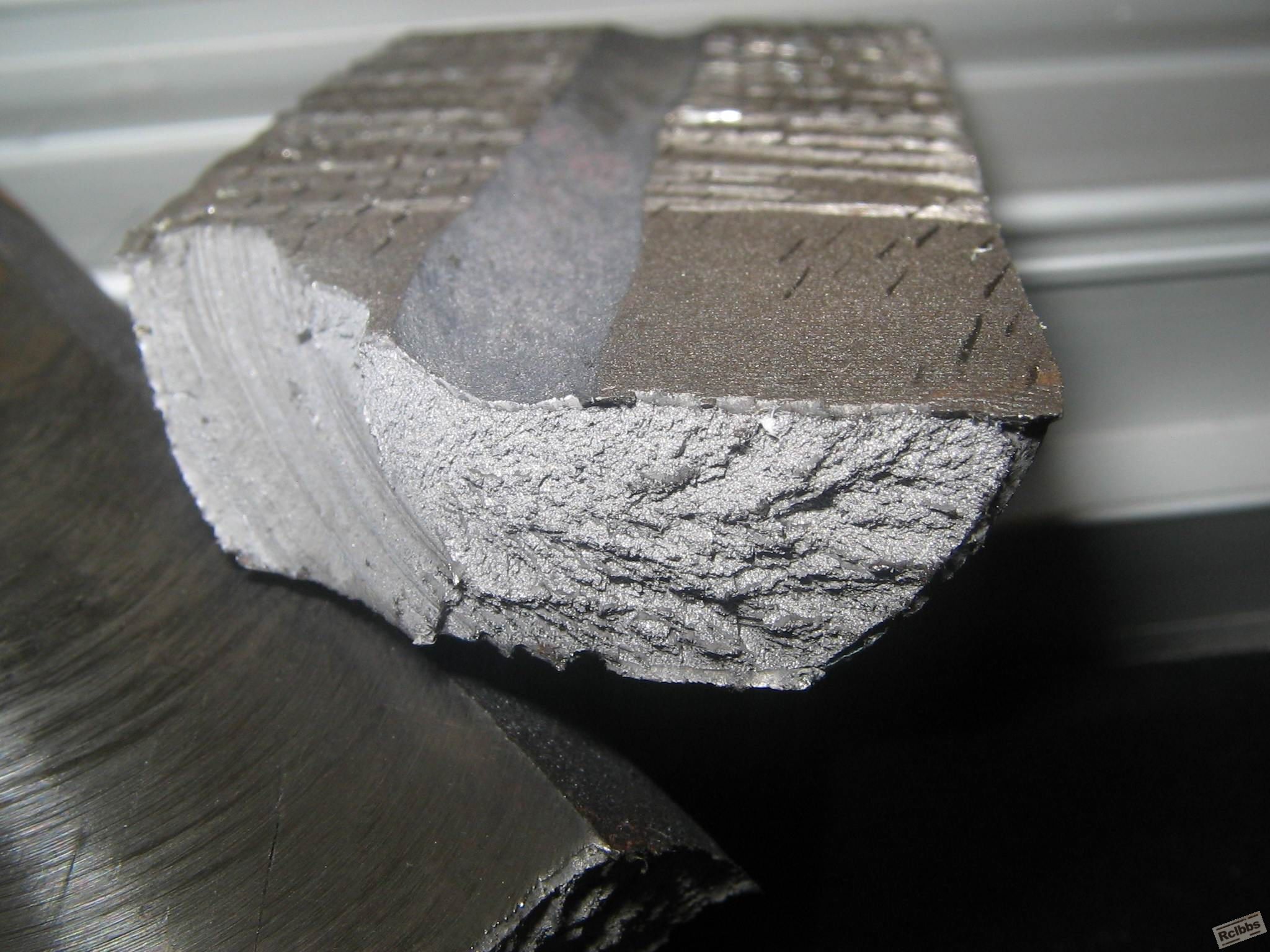

[求助] 钎杆断裂原因分析

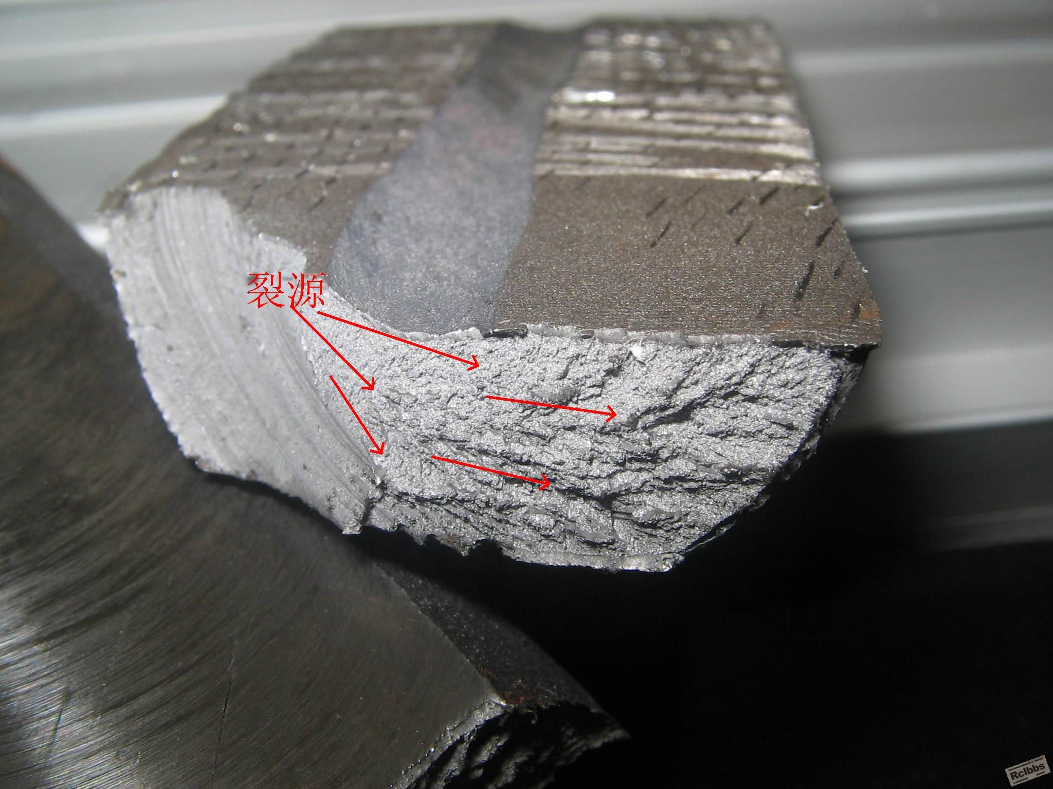

目前只收到这个信息!
发表于 2011-9-9 18:20:59 | 显示全部楼层
裂源最左侧靠近钎杆表面有无异常?看宏观特征像疲劳断裂。
签到天数: 225 天
 楼主| 发表于 2011-9-9 20:10:05 | 显示全部楼层
我也是人家传给我得照片,没拿到样件

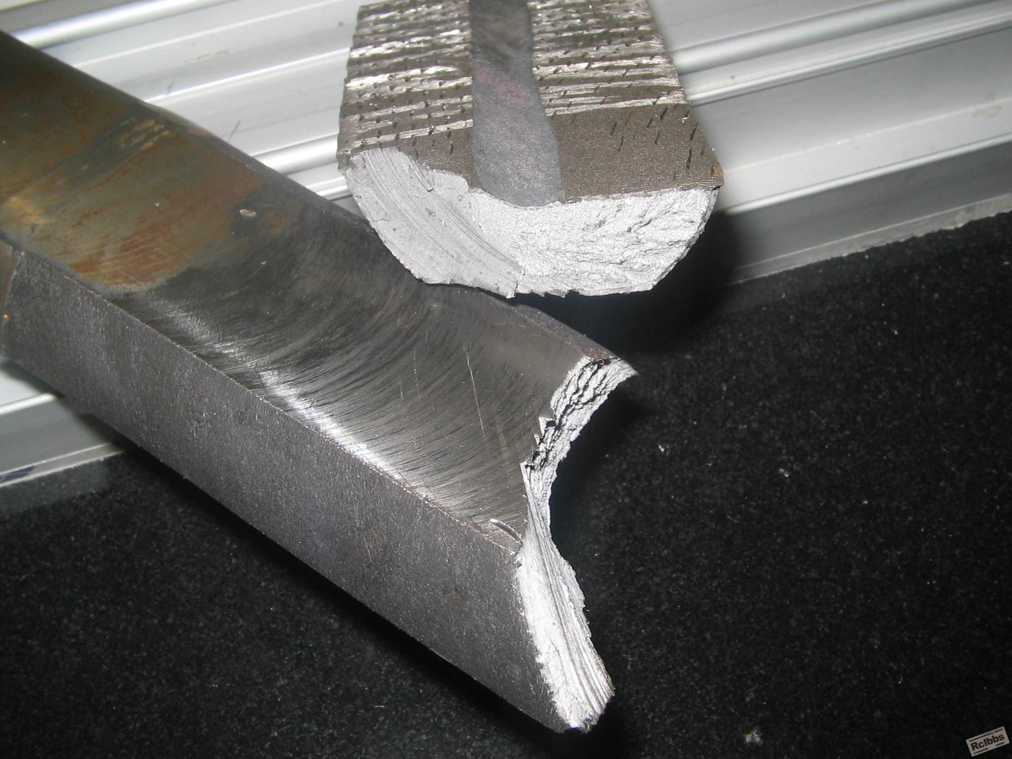

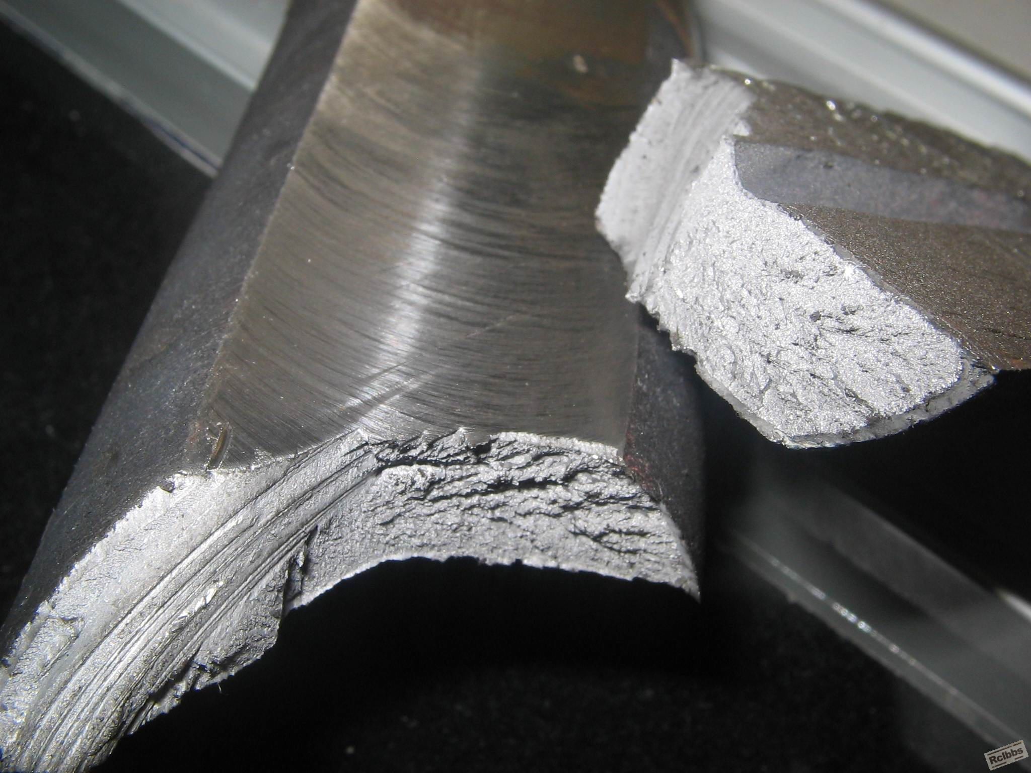

发表于 2011-9-9 20:22:59 | 显示全部楼层
从另外一段看有明显外力擦损痕迹,应该属于过载产生早期失效断裂.
签到天数: 225 天

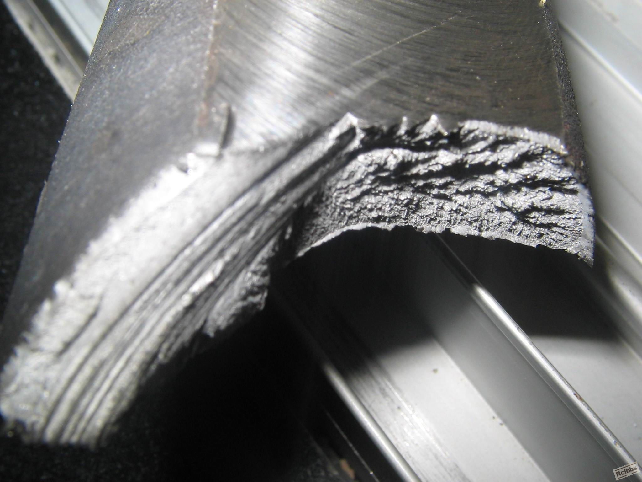

 楼主| 发表于 2011-9-9 21:01:26 | 显示全部楼层
有放射棱线,疲劳是可能的!具体什么原因还需要切片金相分析和其他分析工作要作
