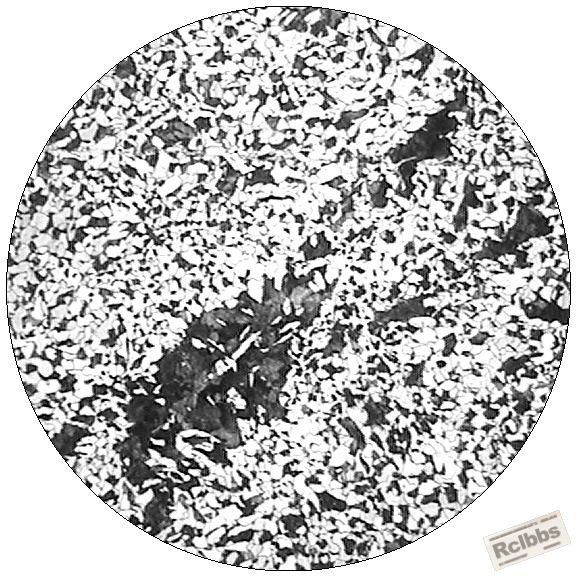

请问图片下方的黒块是什么原因形成的
材料20crmntih3    930°   风冷6min  600保温
我这边的金相师傅说是正火不足造成的
但是我不明白为何正火不足会造成此现象
请大家指点一二~~

 楼主| 发表于 2011-9-10 11:03:11 | 显示全部楼层
image001.jpg 图片补上~~

发表于 2011-9-10 15:27:37 | 显示全部楼层
正火不充分  锻造组织未完全消除

发表于 2011-9-11 15:35:42 | 显示全部楼层
是加热不充分----------

发表于 2011-9-12 21:05:17 | 显示全部楼层
正火确实不足,或者正火的时间不够。P组织没有发生分解
发表于 2011-9-13 11:20:02 | 显示全部楼层
    枝状晶没有完全奥氏体化而留下该组织  建议保温时间再延长一点.就能消除.

 楼主| 发表于 2014-8-26 21:55:22 | 显示全部楼层
翻了下旧帖,其实我感觉不是加热不充分造成的,
因为这种组织同工艺返工一次就ok了,而且加热保温时间不低和加热温度也高,感觉加热不充分这个感觉不是原因
发表于 2014-9-11 10:36:23 | 显示全部楼层
你这个返工意思是再同样的正火工艺就消除了吗

 楼主| 发表于 2014-9-11 11:10:41 | 显示全部楼层
是的,又有类似的问题

签到天数: 128 天
发表于 2014-9-11 14:39:29 | 显示全部楼层
这批钢材的原始组织中,带状组织比较严重。正常的工艺下不能完全消除带状的影响,需要适当延长保温时间。
发表于 2014-10-30 16:37:09 | 显示全部楼层
图片中的黑块是珠光体,形成原因是正火不足,应该进行二次正火。
