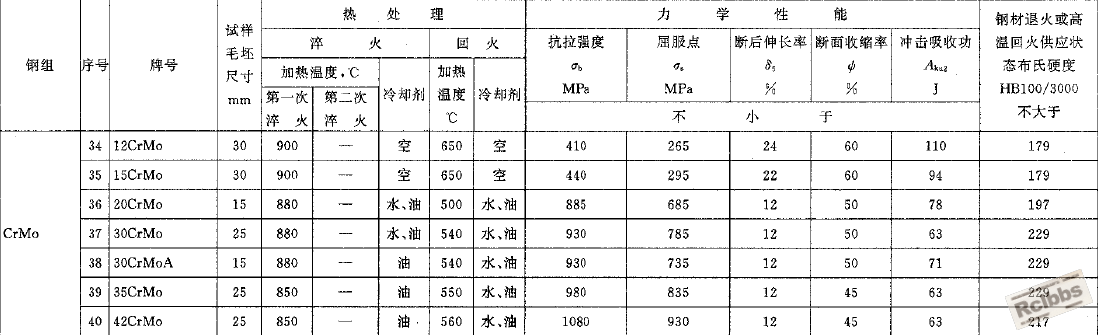

 楼主| 发表于 2011-9-14 09:38:41 | 显示全部楼层
我880℃油淬,580℃空冷,做出来延伸偏低,并且强度也不是太高,不知道该如何改进?

发表于 2011-9-14 11:31:01 | 显示全部楼层
