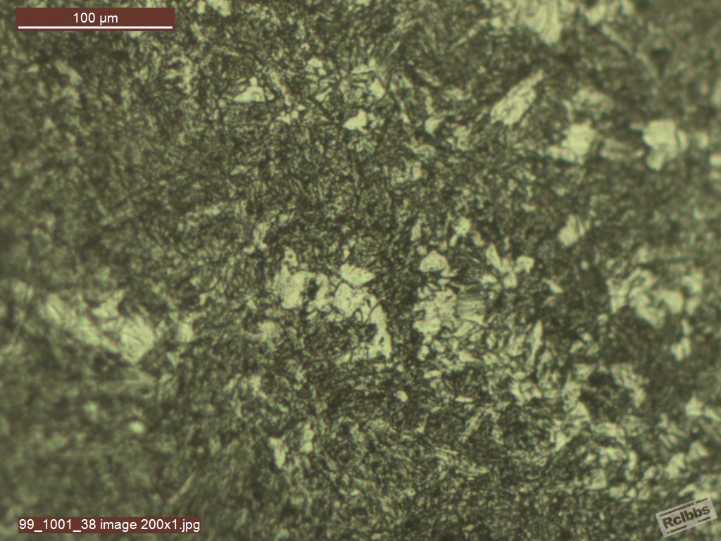

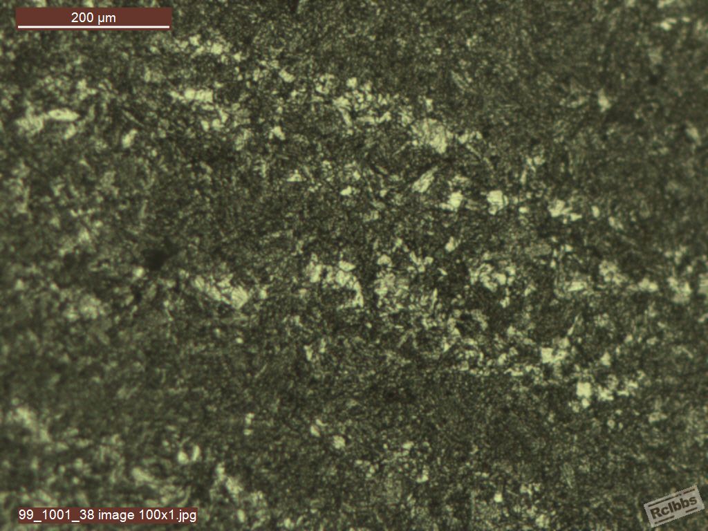

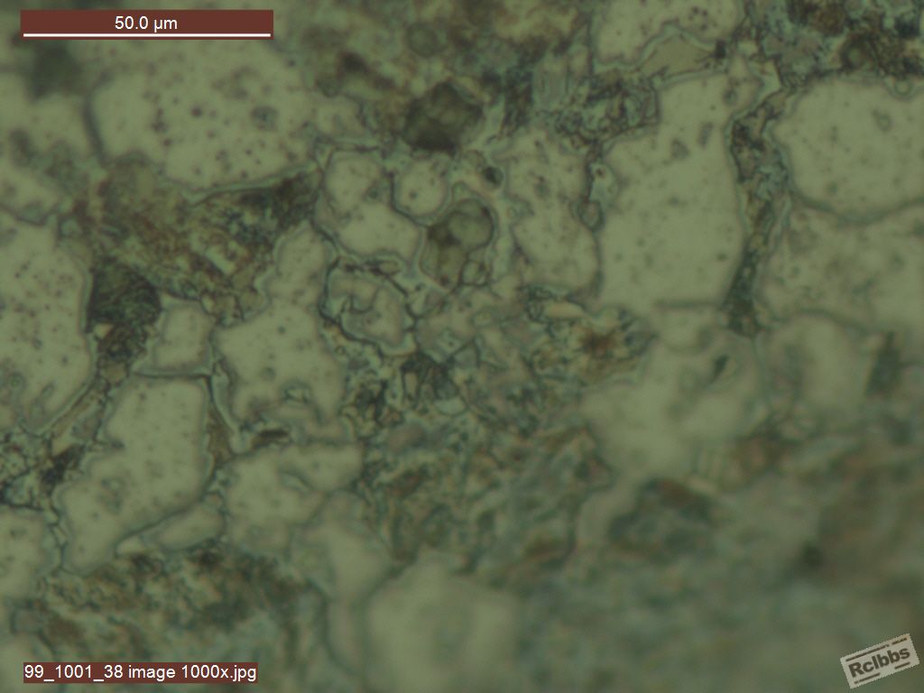

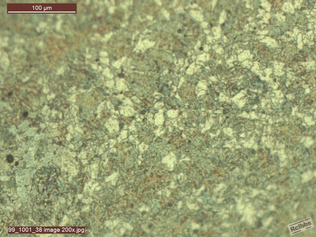

  各位大侠,您们好。请教一下,渗碳件(18CrNiMo7-6)的预热处理金相组织怎么控制。情况如下,外协厂提供的报告说材料经过锻造后,进行了正火。然后工件和本体试验到公司后,我们进行了硬度和金相检测。硬度为271HB,具体的金相见附件。意大利总部的专家提示我们硬度、金相、和热处理的工艺是相联系。不知道外协提供的报告(正火)是否可靠。我们自己公司检测的硬度和金相是可靠的。最后想问一下,这种金相对后续的渗碳(950度,强渗,850度扩散,然后就是出炉淬火和回火)有什么的影响?尤其是,尺寸(齿轮的精度有DIN5级,有磨齿保证)和渗碳质量等。欢迎各位大侠,各抒己见。 谢谢!

这应该不是正火组织,倒像淬火组织,马氏体+铁素体。
芯部硬度和表面硬度相差大吗?
样制得不太好,有的虚和有水印。

芯部的硬度没有检查,检测的工件的硬度有270HB左右。组织有部分的贝氏体和马氏体。想问上楼的大侠,外协是为了省钱或是怎么的工艺才可能造成这种组织?谢谢!

其实18CrNiMo7-6是高淬透性钢,正火空冷可以得到马氏体和下贝氏,空冷后要高温回火。

如果不在之前做一次正火,而直接以这样的组织渗碳,肯定会有碳化物偏析,淬火可能出现裂纹,回火硬度不均匀

是贝氏体和铁素体,这个钢合金成分那么高,淬透性一定很好,如果正火没出理好,那么空冷就能得到贝氏体和马氏体的。
