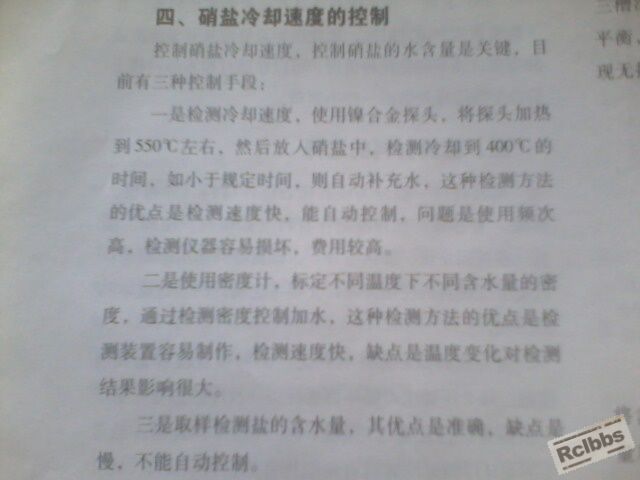

这是一张以前拍的关于硝盐冷却检测方面的资料图片

硝酸盐浴作为热传导介质,除了温度、时间外,对硝盐浴还需要控制的项目:
水分--------(烘于失重法),根据冷速调整含水量。
水不溶物--------(重量法)
氯离子
硫酸根离子
总碱度
