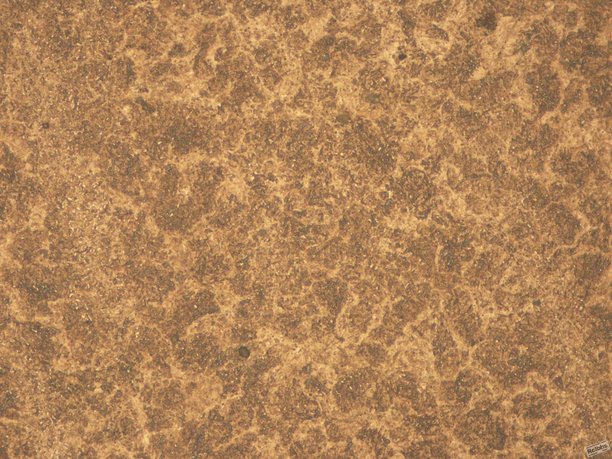

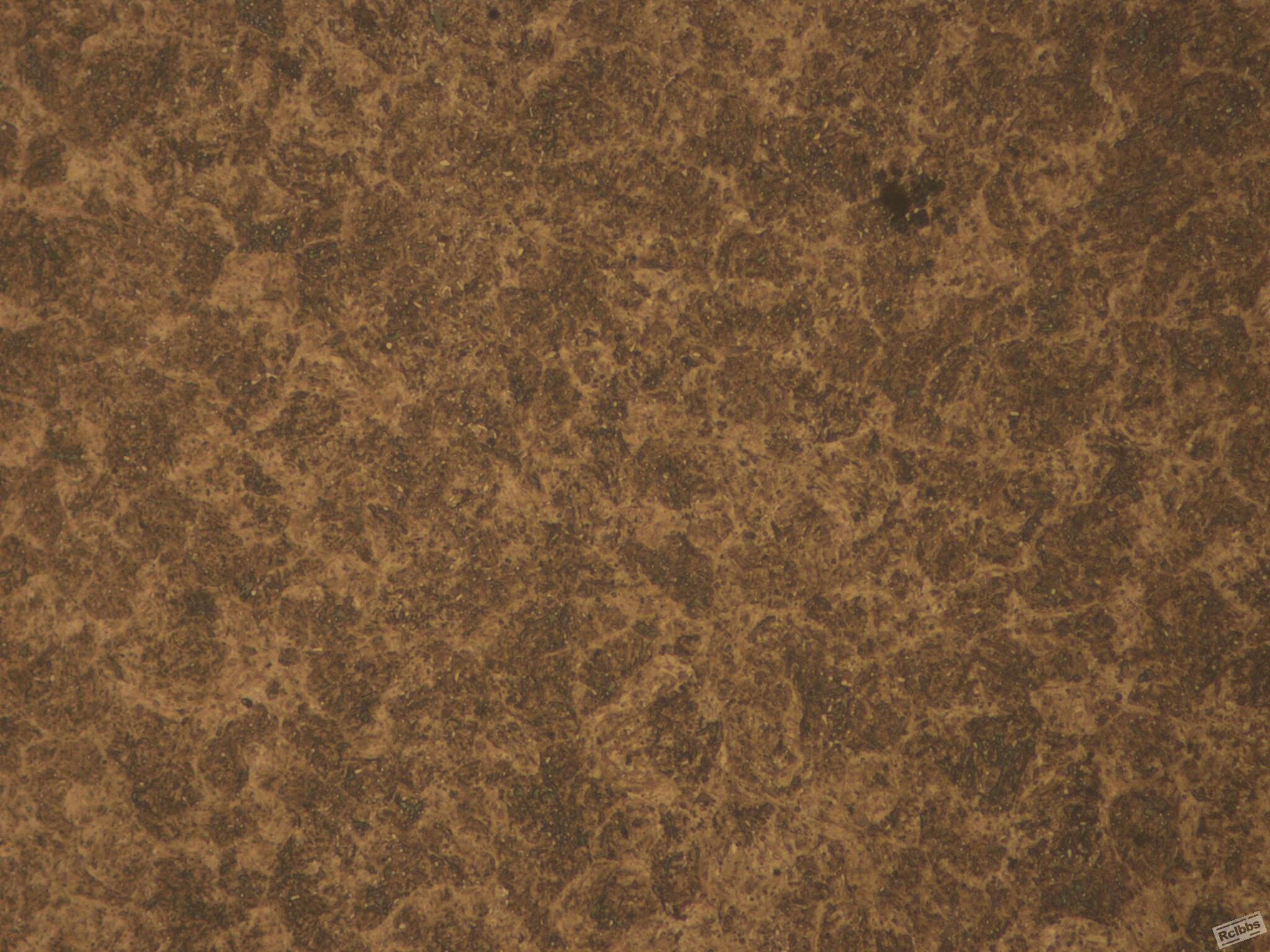

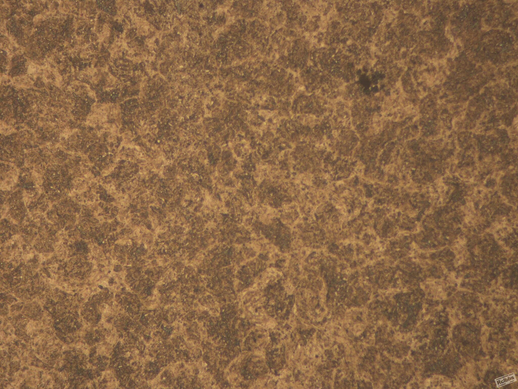

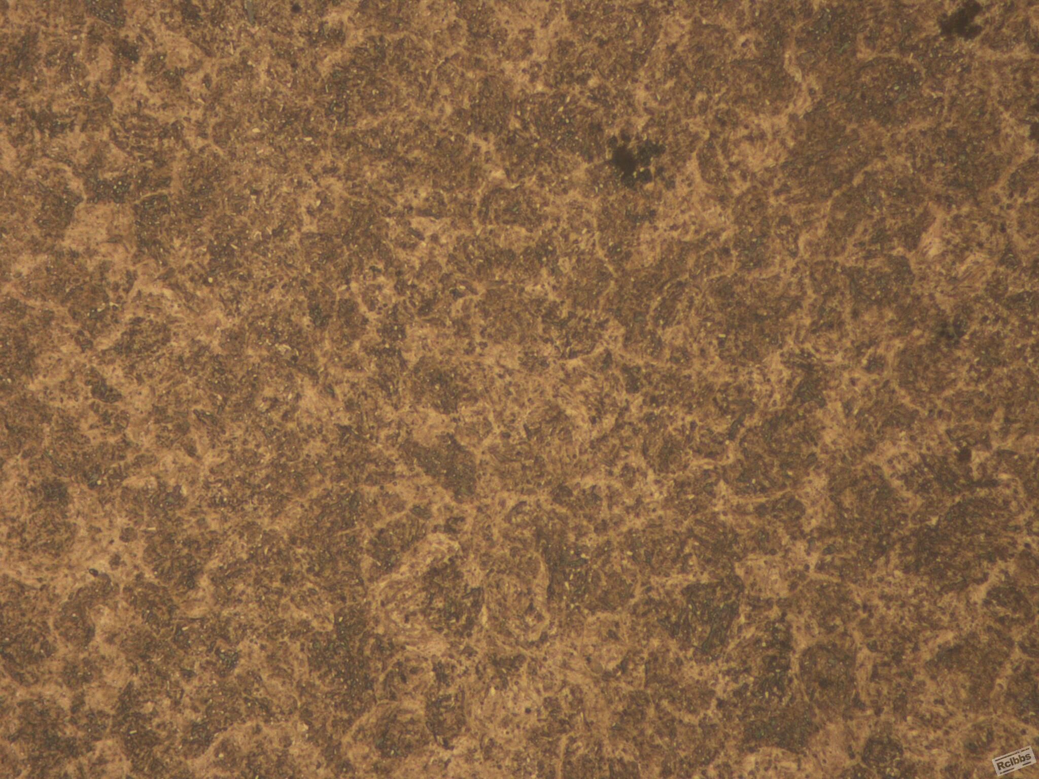

   刚进的料,感觉过热!硬度在63HRC左右,请各位高工鉴赏下其组织级别,还有碳化物情况!
签到天数: 252 天
发表于 2011-9-11 15:00:41 | 显示全部楼层
碳化物明显减少,结晶M明显增多,组织已经过热,但不严重

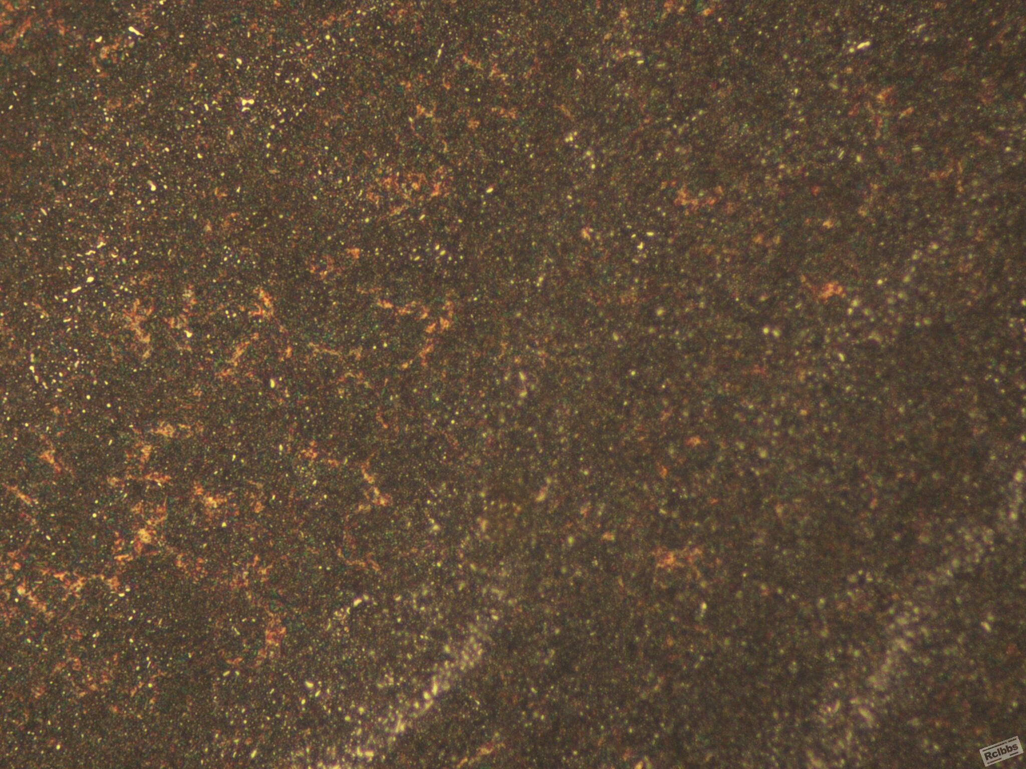

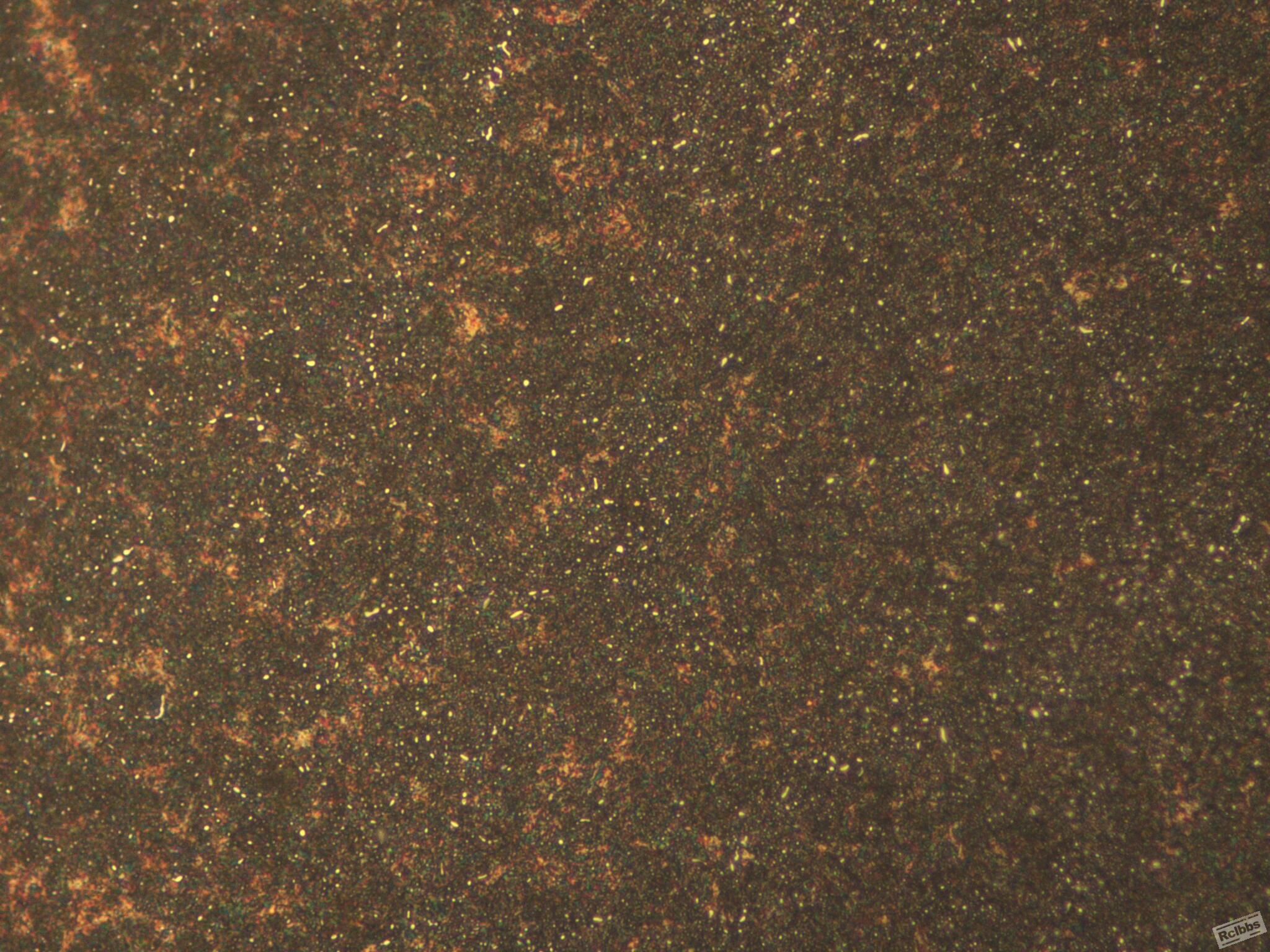

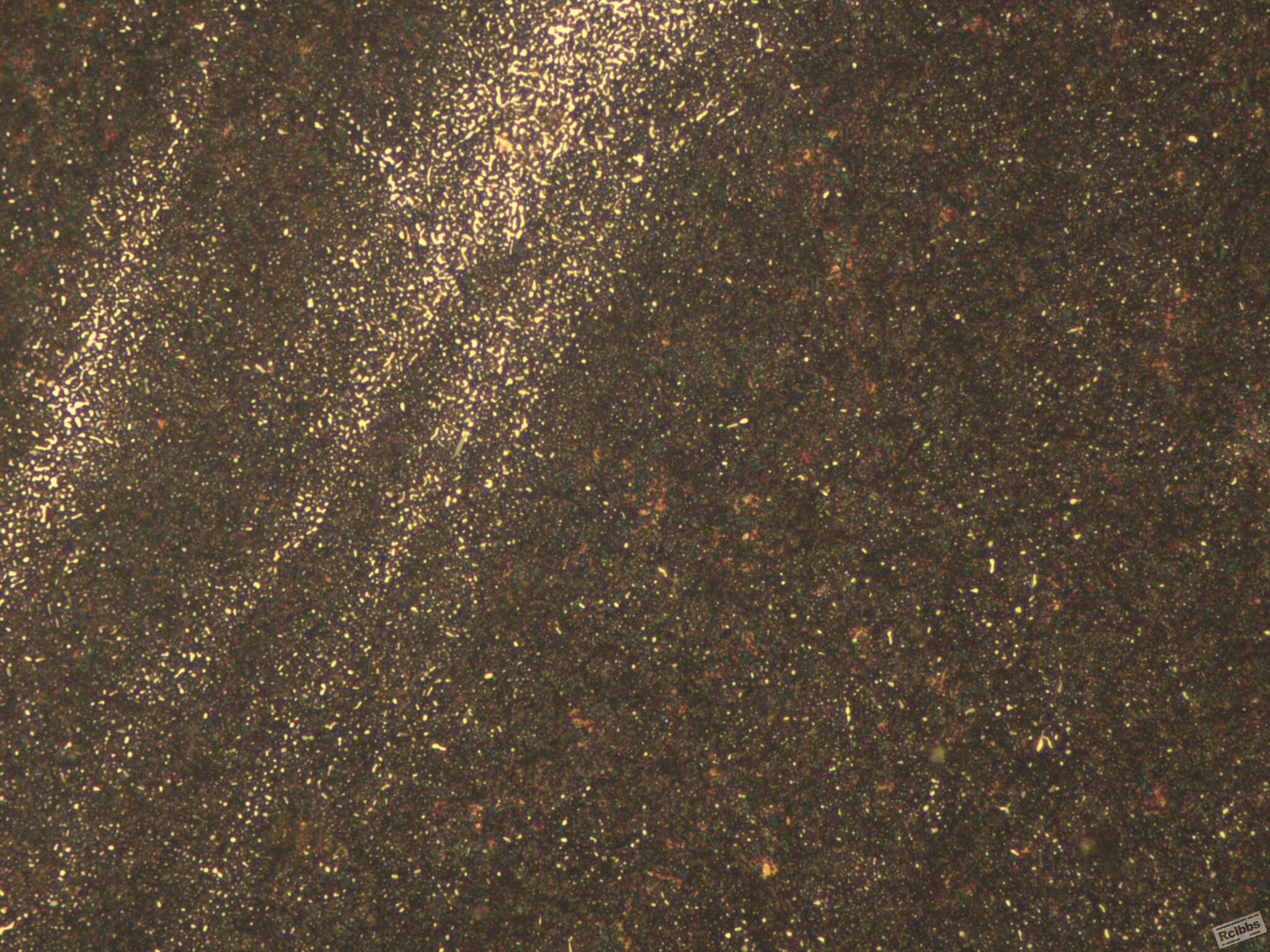

 楼主| 发表于 2011-9-11 18:05:47 | 显示全部楼层
  补几张该料的几张深腐蚀碳化物照片,拍的是内圈横截面的照片。
发表于 2011-9-12 09:46:47 来自手机 | 显示全部楼层
我在手机上看的,觉得马氏体级别不超三级。碳化物分布和形态可不好。建议你进球化更好的料。
发表于 2011-9-13 12:56:44 | 显示全部楼层
从楼主的四张图片看是过热现象,奥氏体量多了,碳化物溶解减少了,结晶马氏体多,没出现针状马氏体,按JB /T1255-2001标准第二级别看4~5级
按三楼的深腐蚀金相看,材料有碳化物偏析状况,也是在热处理工艺过程中产生过热原因之一,不知楼主材料热处理工艺是怎样的,也是作为金相人员起码了解的
 楼主| 发表于 2011-9-13 15:57:14 | 显示全部楼层
    我们的产品是热处理供应商直接送料过来的,不是我们自己公司生产的,我们只能在来料检验看其是否合格!
    请问下楼上高工奥氏体是不是在白区里的?

发表于 2011-9-13 19:07:31 | 显示全部楼层
带花纹的白区是结晶马氏体,在白区里的黑点是针状马氏体,判断马氏体等级是按照白区的多少和白区里黑点的多少判断的
签到天数: 252 天
发表于 2011-9-13 19:09:31 | 显示全部楼层

如何看出奥氏体量多了?
发表于 2011-9-14 12:36:42 | 显示全部楼层

发表于 2011-9-14 12:38:37 | 显示全部楼层
刘武乐 发表于 2011-9-14 12:28
如何看出奥氏体量多了?
在白区域,这个是我个人看法不能代表大家,你要是不同看法呢可以提出啊,也许我错误
发表于 2011-9-14 17:23:19 | 显示全部楼层
这金相照片应该是500倍吧!

发表于 2011-9-14 20:52:09 | 显示全部楼层
从第二张图片看,碳化物带状组织有点超标了,这个属于原材料的问题,在后续工序中基本上不能消除。
从上面的金相组织照片上看,按照行业标准,不算过热组织。还在标准规定的合格范围内。
如果想判定对方供货是否合格,只能从深腐蚀的第二张图片上和供应商协商了。。
发表于 2011-9-15 15:41:17 | 显示全部楼层
     楼主四张图片为 结晶M十隐晶M十分布较均匀的细小碳化物 . 硬度是63HRC左右.在合格范围.不存在组织过热.奥氏体量多了.等说法.当轴承钢碳含量在下限时就是该组织 当碳含量在中限时图片中碳化物偏少 可说明奥氏体化时间常了点.  后三张图片拍的是横截面  纵向面可能更遭'带状评级在纵向面.

发表于 2011-9-15 20:22:35 | 显示全部楼层
看了一下,看看他们锻造的情况。碳化物还是比较多的
发表于 2011-9-15 21:11:14 | 显示全部楼层
同意5楼看法。还在合格范畴,轻微过热。有的热处理工艺过于强调硬度,忽视组织或对组织认识不强,就在做中小型号时易出此问题;还有操作不同产品时工艺衔接不当也有小部分此问题。
发表于 2011-9-16 16:33:18 | 显示全部楼层
从补充的第二张看,碳化物带状3级(GBT),合不合格看你们执行什么标准了
