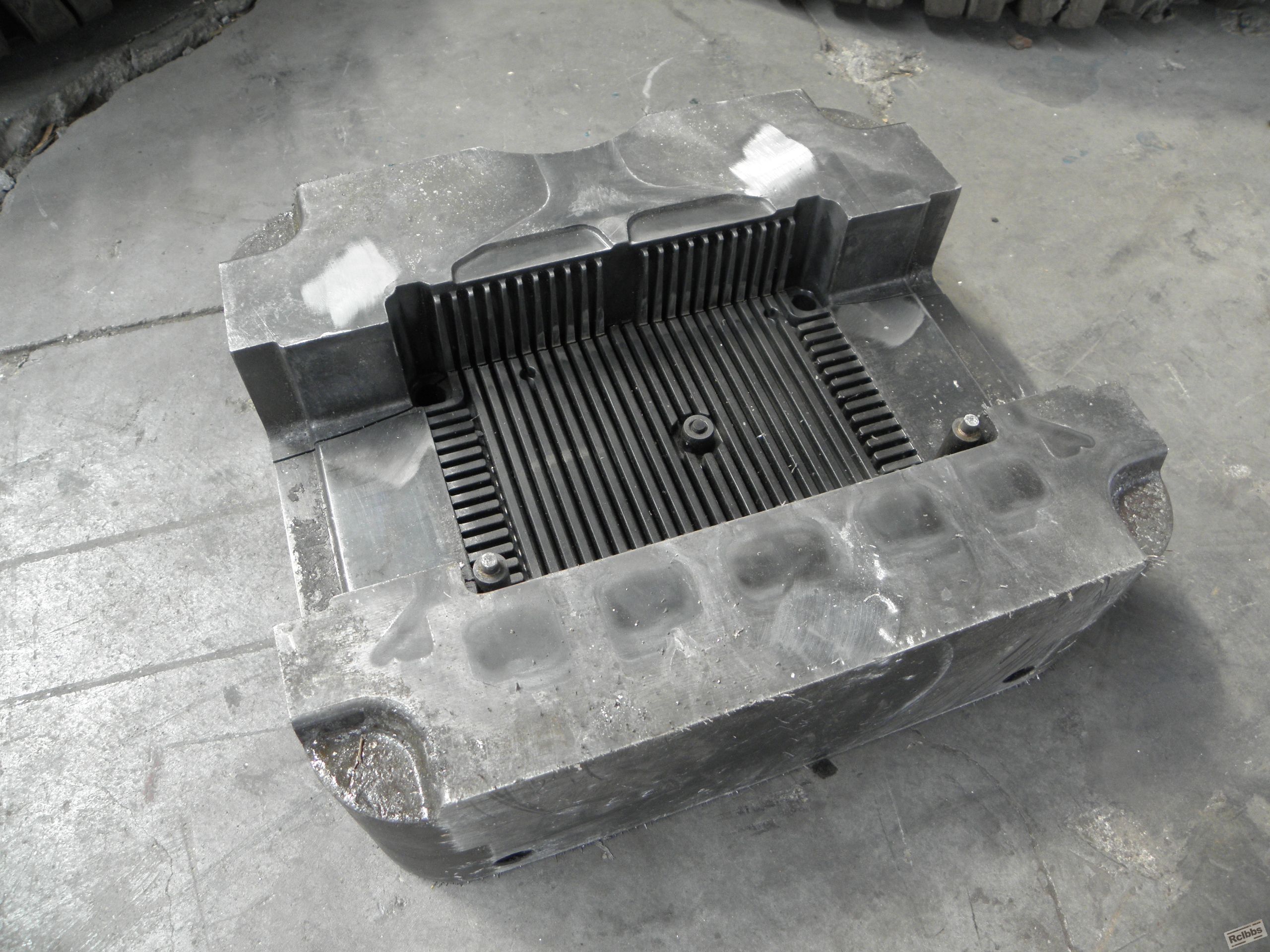

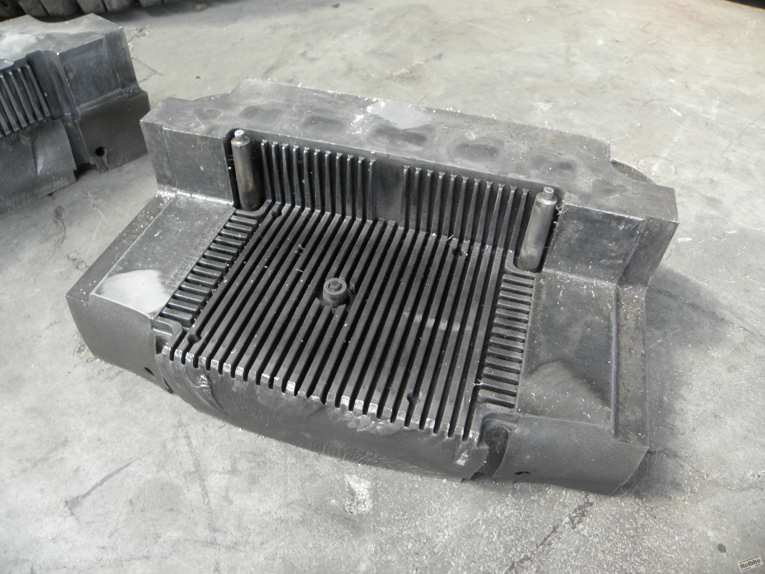

国产H13 凹模 开裂,裂的好过分!!硬度46-48HRC
请看图

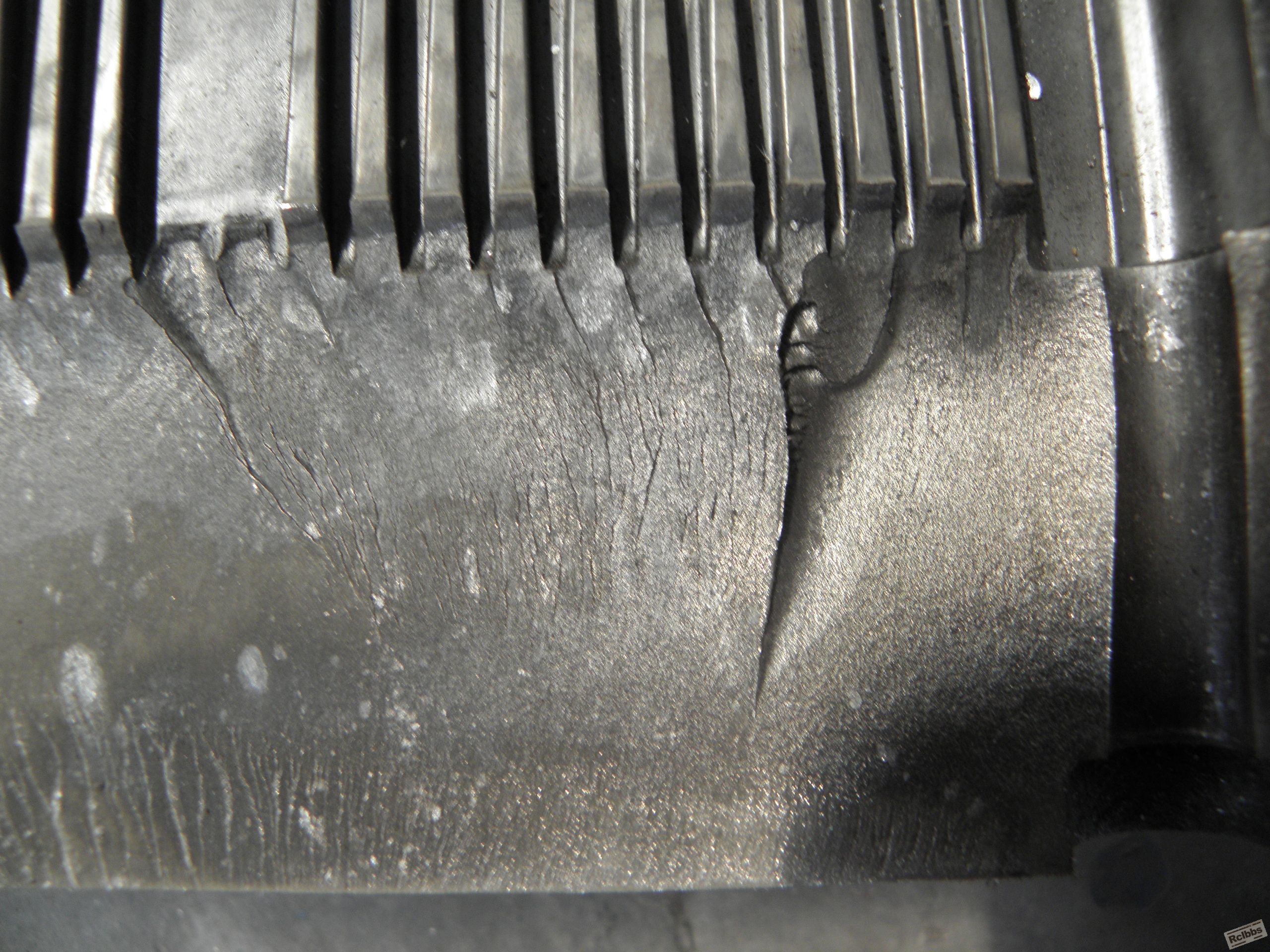

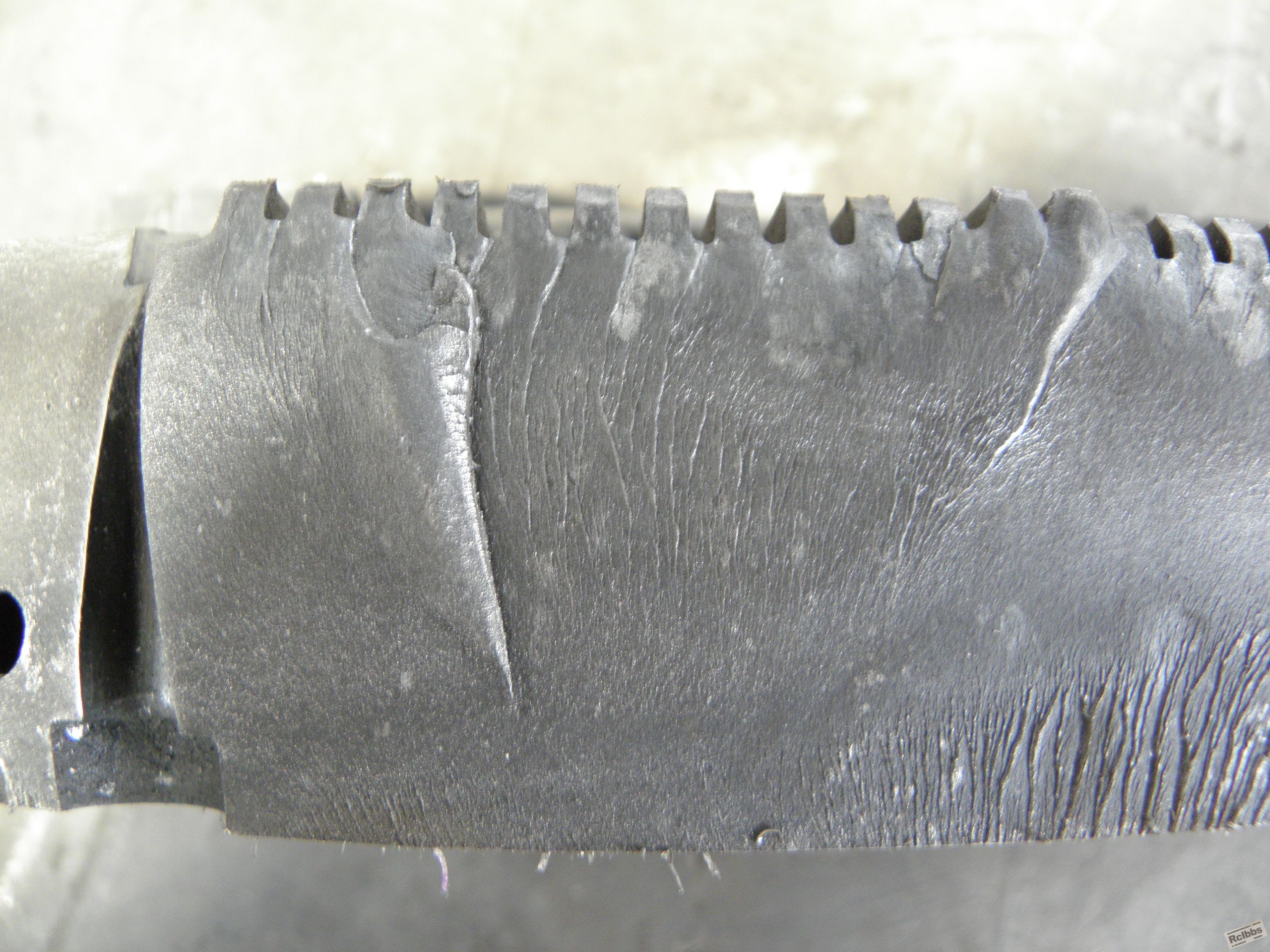

 楼主| 发表于 2011-9-14 10:08:41 | 显示全部楼层
工件整体硬度正常,开裂处为工件受应力最大处,且多个裂纹源在U型槽内清晰可见,

发表于 2011-9-14 12:05:03 | 显示全部楼层
半精车后应先去应力正火
签到天数: 458 天
发表于 2011-9-14 12:45:21 | 显示全部楼层
应该是机械加工导致的应力集中。磨具中最大受力点的去应力集中设计应重新考虑下!
发表于 2011-9-14 17:00:13 | 显示全部楼层
这个最好做个全面的失效分析寻找原因
成分,断口,金相,硬度,以及尺寸结构等等
签到天数: 1505 天
发表于 2011-9-15 07:39:09 | 显示全部楼层
从宏观来看,可以发现:1\裂纹从模具的应力集中的凹角位产生开裂.2\在模具的进料口附近没有出现龟裂现象;3\模具是开口型结构.4\没有观察到裂纹的疲劳扩展阶段;
从以上现象初步判断:因为此模大约生产1万左右,可以推测热处理的质量还可以,至少热处理组织上不会有大的缺陷;  二是,此脆性的开裂可能与使用关系比较大,比如模具使用前的预热,,以及模具装配配合;三是,可以检测下材料有无问题.
gtn1314 + 5 感谢支持!
发表于 2011-9-15 07:52:59 | 显示全部楼层
这么笼统的看很难说出原因
 楼主| 发表于 2011-9-15 08:27:36 | 显示全部楼层
shenfuhai 发表于 2011-9-15 07:39
从宏观来看,可以发现:1\裂纹从模具的应力集中的凹角位产生开裂.2\在模具的进料口附近没有出现龟裂现象;3\模 ...
的确如此,我们初步怀疑客户 用电火花加工凹槽后没有很好的去处直角处的白亮层!导致此处应力残留,以至于有微裂纹,最后导致开裂
发表于 2011-9-15 11:45:18 | 显示全部楼层
一般模具用了1W次左右该进行维护了,要么做去应力,要么做软氮化.
做软氮化比做去应力好,不仅可以消除应力,而且能赋予模具表面压应力.同时氮化层(一般做薄氮化)可以延缓微裂纹扩展.
已经使用了1W模次,再讨论热处理的质量问题有点牵强,应该从模具的使用保养方面找原因.
发表于 2011-9-15 16:59:04 | 显示全部楼层
关键是不知道你的过程。。。加工过程,还是热处理过程中造成的,。。。
