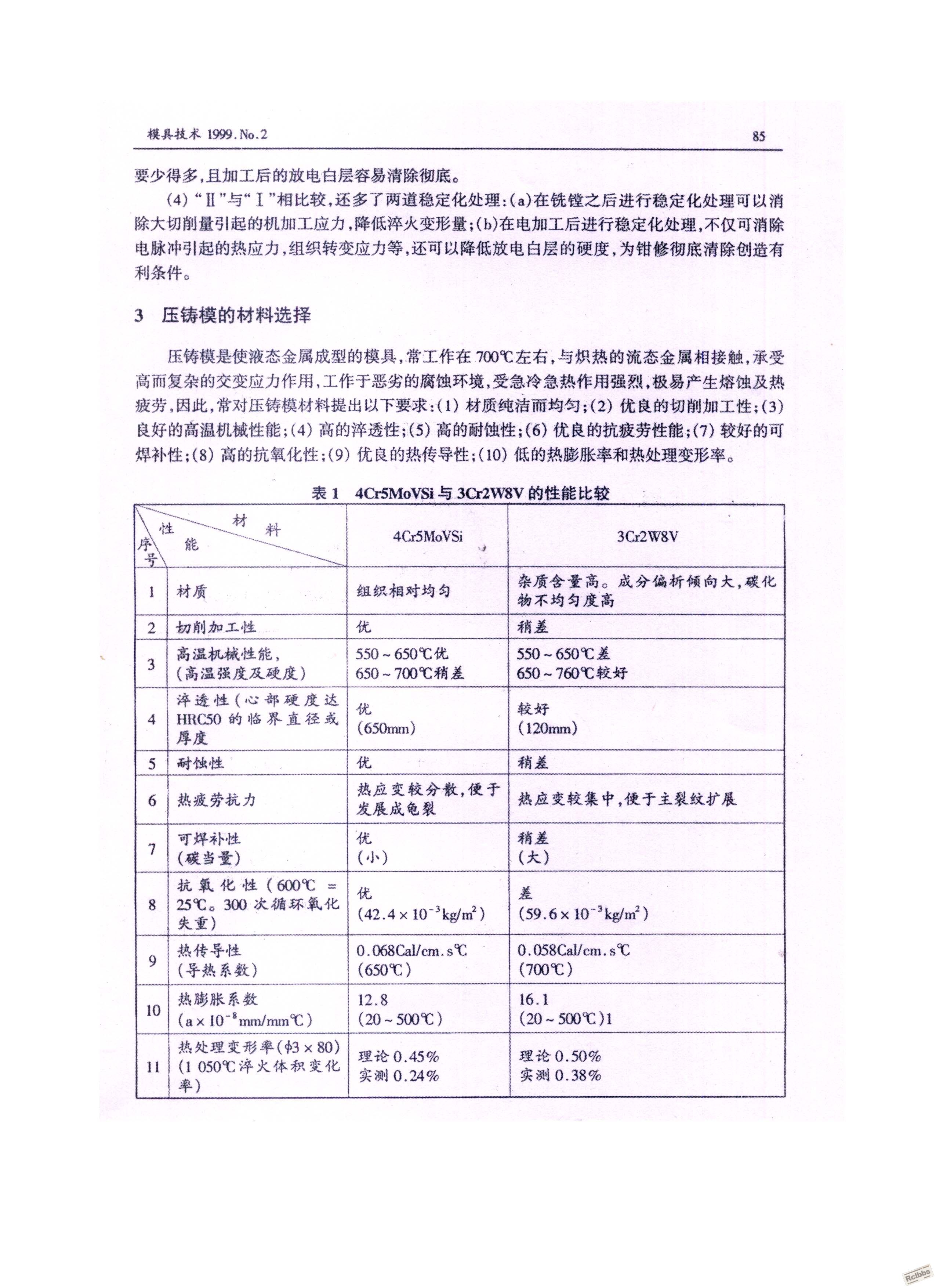

    凑个热闹,3Cr2W8V与H13的性能比较(见附件)
前辈 4Cr5MoSiV是H11吧? 4Cr5MoSiV1才是H13? 不知道是不是小生搞错了
发表于 2012-2-27 07:46:18 | 显示全部楼层
     明察秋毫啊。不错,4Cr5MoSiV是H11而不是H13.但本文作者原文是4Cr5MoSiV1(即H13),是编辑部编辑弄错了。
