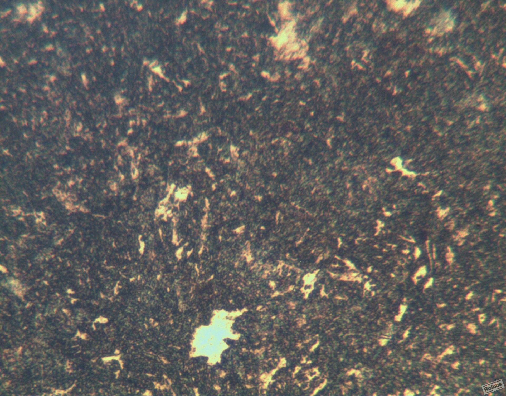

发表于 2011-9-14 18:13:11 | 显示全部楼层 |阅读模式
我觉得铁素体有点多,倍数是100X
签到天数: 9 天
发表于 2011-9-14 22:27:45 | 显示全部楼层
1.  100X的情况尚且如此,更何况500X下观察的效果了。2.图中有块状的铁素体存在,说明淬火加热不足。
发表于 2011-9-15 14:31:04 | 显示全部楼层
如果保温时间不够,铁素体是什么样子呢?求指点
签到天数: 9 天
发表于 2011-9-15 16:05:52 | 显示全部楼层
如果加热时间不够或潜热,在晶界处会有块状铁素体存在。
签到天数: 13 天
 楼主| 发表于 2011-9-15 18:16:17 | 显示全部楼层
是加热温度不足还是淬火时间不足?
签到天数: 153 天
发表于 2011-9-15 22:01:57 | 显示全部楼层
调制状态下出现未溶铁素体,机械性能堪忧~
签到天数: 140 天
发表于 2011-9-17 16:35:38 | 显示全部楼层
很明显的欠热!淬火组织中出现块状铁素体   即使回火后硬度合格了  那么其塑性也会很差!!!
发表于 2011-9-17 17:42:03 | 显示全部楼层
  第一、可能是奥氏体化不充分也就是温度和时间不足。
第二、可能是材料的淬透性不好。
第三、可能是淬火的时间不足。
签到天数: 299 天
发表于 2011-9-18 10:46:28 | 显示全部楼层
未溶铁素体含量挺高,出现这种情况是奥氏体化不完全造成的,即温度低、时间少。这和淬火冷却过程没有关系。
发表于 2011-9-20 11:14:10 | 显示全部楼层
加热温度低,保温时间短
发表于 2011-9-20 11:28:23 | 显示全部楼层
个人认为1,是温度偏低,保温时间不足引起块状铁素体存在
        2,楼主的是什么材料?什么工艺
签到天数: 13 天
 楼主| 发表于 2011-9-20 12:34:39 | 显示全部楼层
材料是40Cr曲轴,在使用1小时过程中断裂
发表于 2011-9-20 12:48:30 | 显示全部楼层
同意九楼说法 没有达到温度 透烧时间不够,40Cr没处理好 还不如45#呢
发表于 2011-9-20 14:07:35 | 显示全部楼层
建议楼主还是在高倍下看看,有时候100倍下“白/微黄色”的组织不一定就是铁素体。
