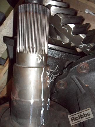

材料为22CrMoH,840度淬火出现裂纹

应该是材料问题,估计带状组织超差。

我们在处理同类材质的主动轮时也出现同样的状况,后来检测材料是带状组织4级以上!
现在出现的问题是,淬火之后根本就看不出带状等级,为了让毛坯厂家心服口服,如何才能判定是带状超差,同一批次的齿轮已经处理完毕!

之前我们检查过这一批毛坯的带状组织,带状在4级左右,但是没有引起领导的注意。最后就出现在了这种情况!但是也有可能是脱碳引起的,因为这批工件在连续炉内闷过炉,有一定的脱碳。脱碳之后出现7个,没脱碳的出现1个。

又没有可能是脱碳引起的。脱碳之后开裂的趋势变大。因为这批工件闷过炉,有效硬化层偏深。

没有脱碳,我们看过金相了,马残奥级别在4级。

原材料缺陷造成的,楼主采用油淬吧,油淬是不会产生此裂纹的。 我这儿的弧锥齿轮从来都没发生淬裂的情况。

这样的裂纹,几乎可以肯定是原材料缺陷造成的
