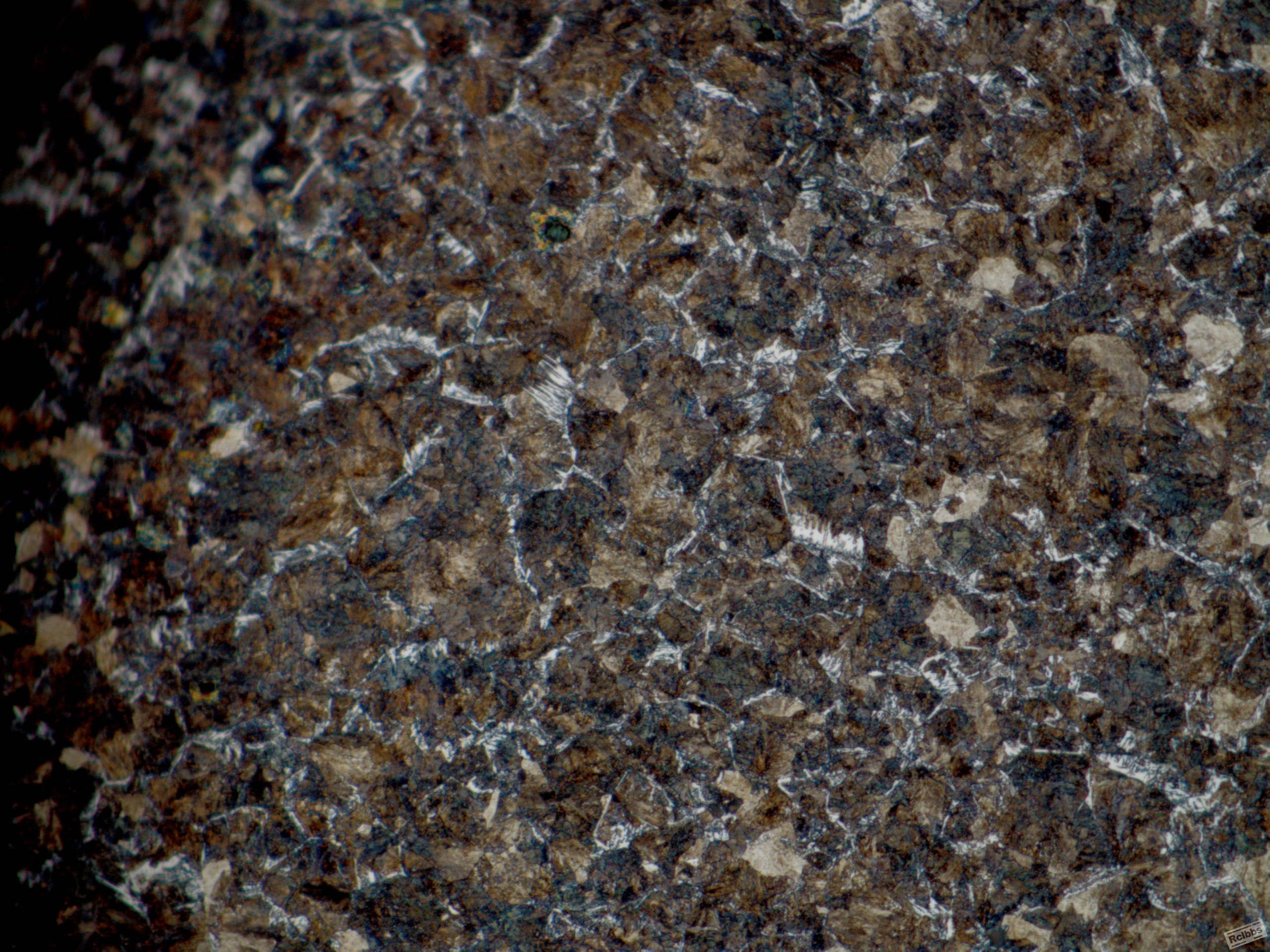

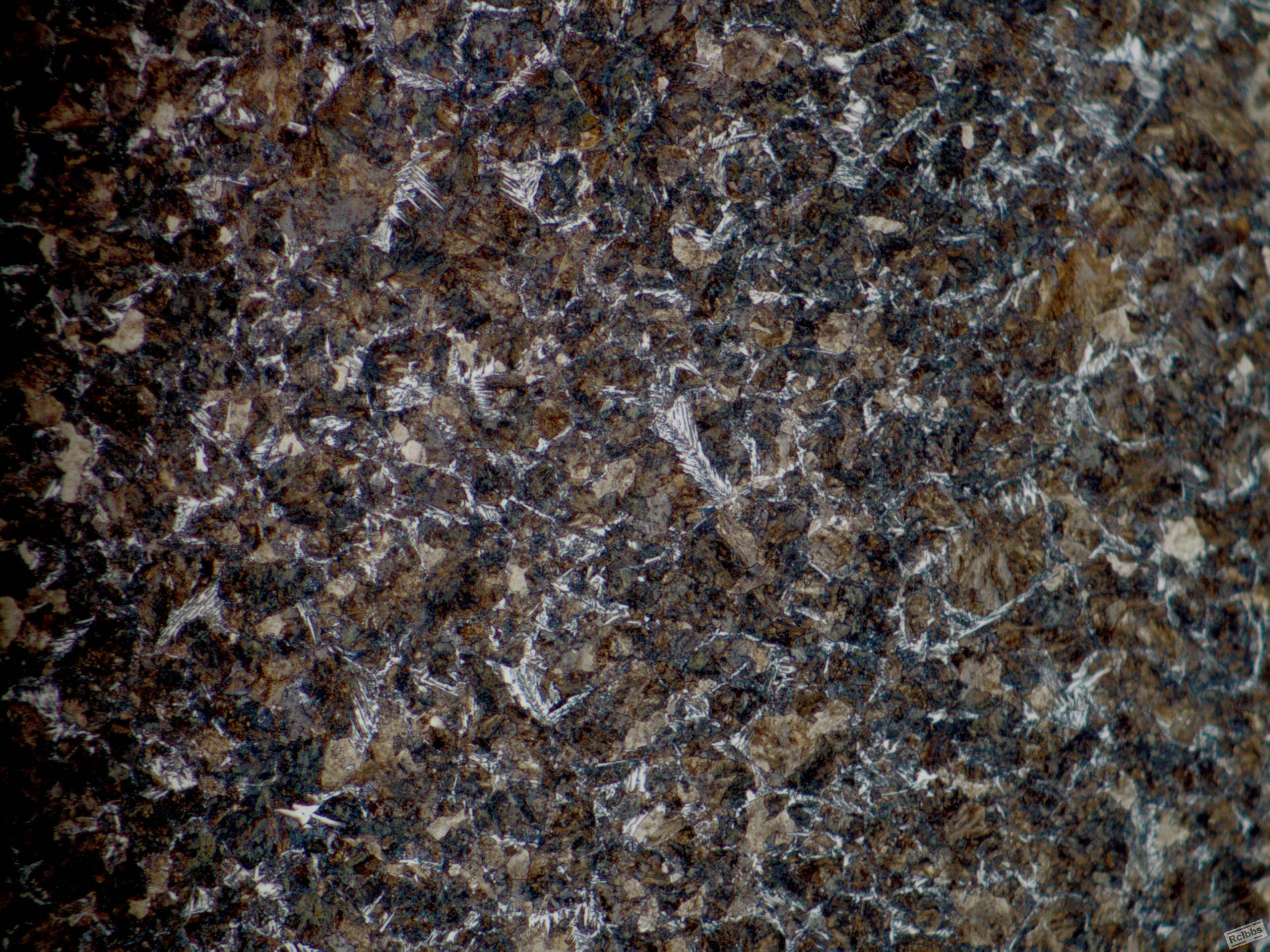

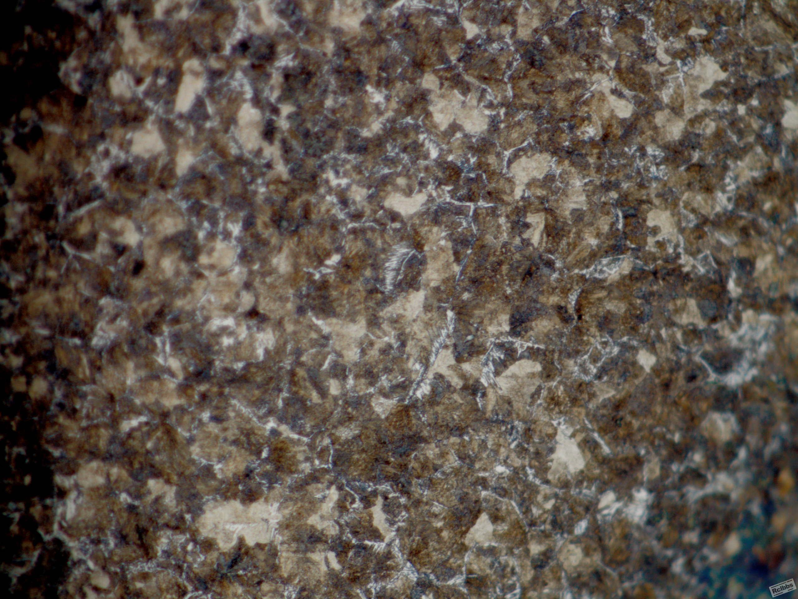

各位高人,这是铅浴淬火后的组织(温度大约560度左右),45#钢,大家帮忙看看都存在什么组织?谢过了!

图片都是500倍下拍的!

网状铁素体+索氏体,有魏氏组织。白色的我看不太清楚,可以也是索氏体。

发表于 2011-9-15 15:27:13 | 显示全部楼层
莱氏体+铁素体+P+碳化物(沿晶界析出)

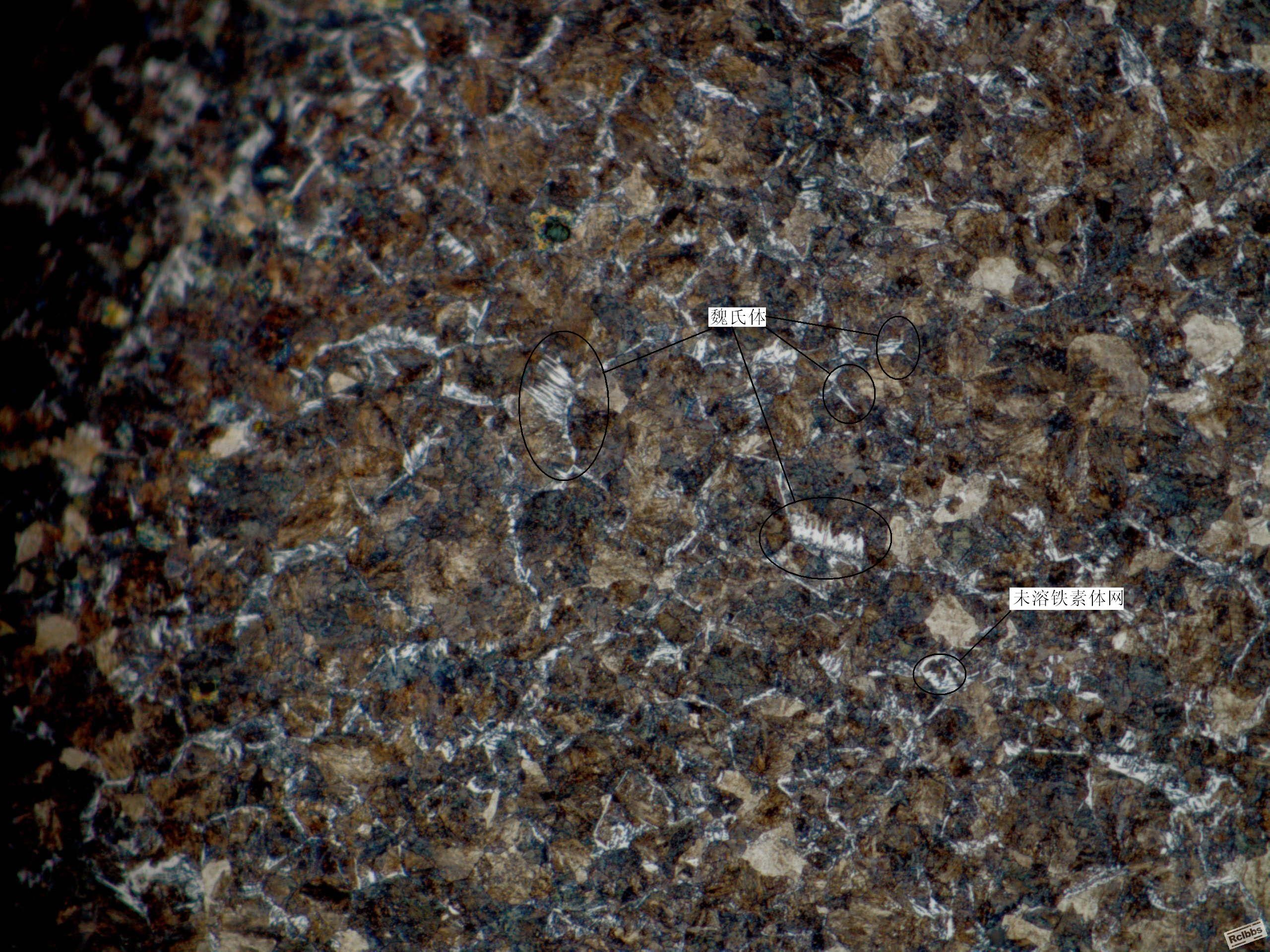

 楼主| 发表于 2011-9-15 16:27:19 | 显示全部楼层

发表于 2011-9-15 17:52:33 | 显示全部楼层
      回火索氏体十网状铁素体十少量魏氏组织.

发表于 2011-9-15 21:06:59 | 显示全部楼层
个人认为也是索氏体+少量网状和条状铁素体,少量呈魏氏组织,但是没有楼上所说的回火索氏体、莱氏体、磷共晶和碳化物,说莱氏体、磷共晶和碳化物的兄弟可能是搞铸造的吧

发表于 2011-9-16 10:57:32 | 显示全部楼层
有网状铁素体,是冷却速度偏慢造成的。

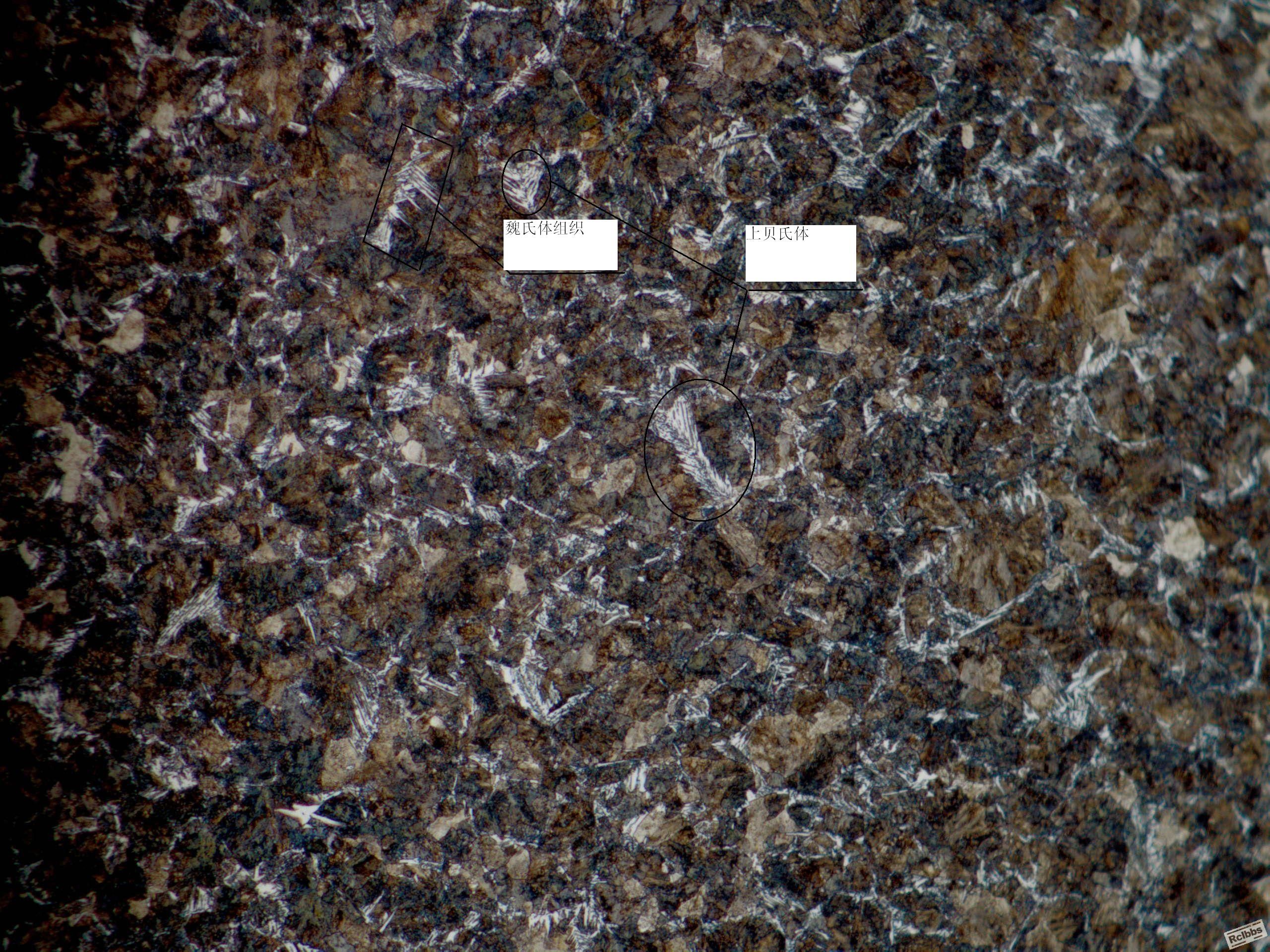

发表于 2011-9-16 15:03:35 | 显示全部楼层
我个人认为是魏氏+上贝。但我想问一下“天涯浪子”索氏体是什么形态,它在什么状况下形成的

发表于 2011-9-17 22:37:01 | 显示全部楼层
网状铁素体+上贝氏体+索氏体组织,个人观点

发表于 2011-9-18 10:11:59 | 显示全部楼层
上贝氏体、网状铁素体和回火索氏体

发表于 2011-9-18 10:18:41 | 显示全部楼层
有未溶铁素体,魏氏体铁素体
