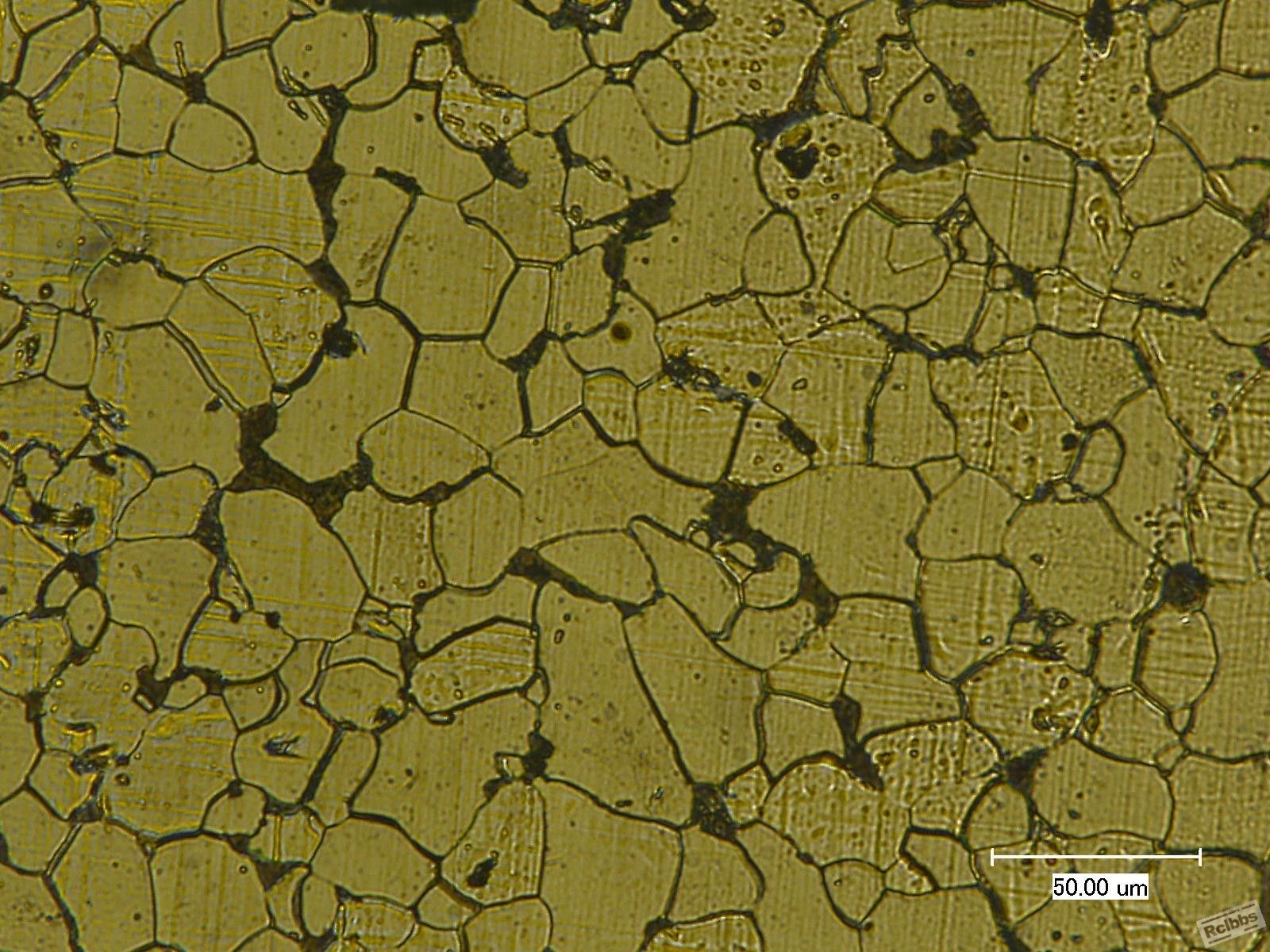

下图是从棒料上切下来的10钢原始金相组织,放大倍数1000倍,请大家帮忙分析一下金相的特点,从金相看似乎经过退火处理,大块黄色的是铁素体吗,晶界上的是黑色珠光体吗?

F+P,感觉制样不是太好,腐蚀偏深

铁素体十珠光体 晶界中看上去象 一般疏松 热轧状态.

多谢大家的回复,试样磨得有点粗糙,上面还能看见划痕,这个试样也是经过退火处理的吗,能不能分析得再具体一点,谢谢了。

铁素体十珠光体,还有三次渗碳体吧

铁素体+珠光体+晶内有粒状碳化物。没有发现3次渗碳体

大块的等轴晶是铁素体,铁素体上有小颗粒状的碳化物,晶界上黑色的是珠光体,是这样分析吧,从这照片上能看出经过什么热处理吗?

热轧或正火状态。------------

沿晶界分布的黑色颗粒状是????

那黑色的不是珠光体吗

沿晶界还会析出碳化物及其他杂质。

沿晶界析出的其他杂质都包括什么?

黑色的是珠光体,不可以认为是晶界析出物,珠光体是共析转变产物。

有孪晶   应该是退火的吧

其实可以在腐蚀前先观察下,确认下是否存在疏松等问题,再腐蚀观察。

感觉有些是脏东西!

1000倍,还比较清晰,热轧后正火状态,没有经过球化退火处理,也没有必要进行球化退火处理

多谢大家的讨论,这个10钢在有水的环境下很容易氧化生锈,而我们又用水磨砂纸磨的,所以磨的不好
