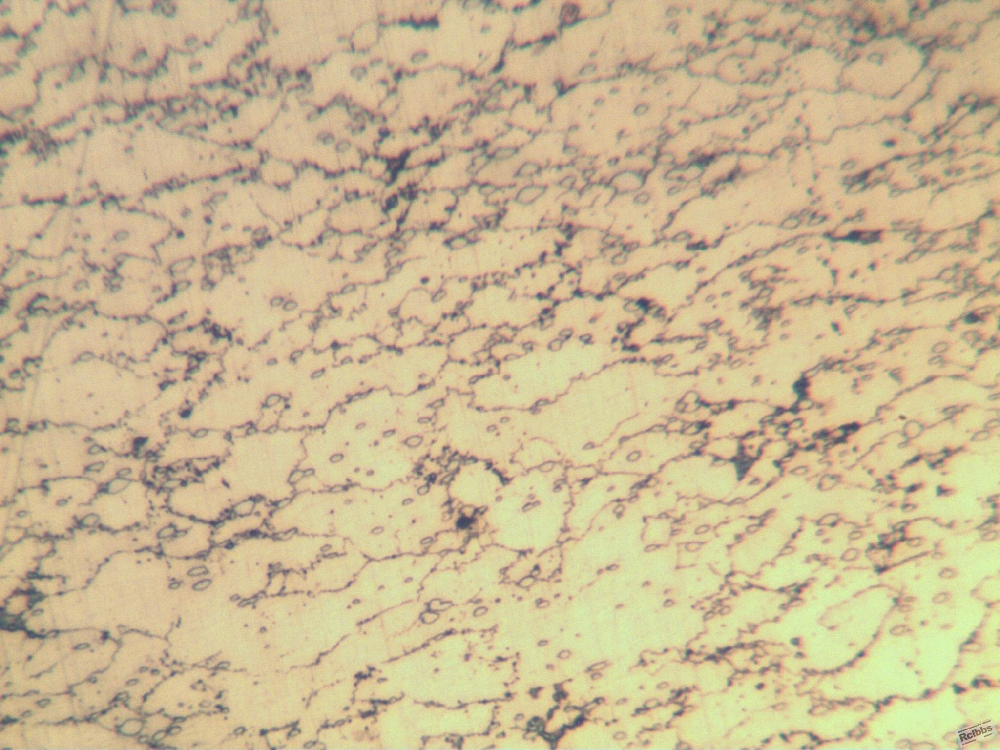

材料是21-4N  求这个图有哪些组织啊

400X的,我们摄像机就300W像素,效果不是很好啊 。你们知道有像素高点的摄像系统吗

 楼主| 发表于 2011-9-16 20:56:02 | 显示全部楼层
没有人认识 啊,这个组织的

 楼主| 发表于 2011-9-17 12:42:22 | 显示全部楼层
什么意思呢?????

发表于 2011-9-17 12:57:38 | 显示全部楼层
xiaochuan000123 发表于 2011-9-16 21:42
什么意思呢?????
楼上高工的意思是  碳化物和奥氏体
发表于 2011-9-17 16:31:59 | 显示全部楼层
    基体组织为奥氏体 和 沿晶界到晶内分布着大小不等的碳化物.
签到天数: 13 天
 楼主| 发表于 2011-9-18 20:45:50 | 显示全部楼层
哪个粒状的是什么呢。。。。。。。。。。
发表于 2011-9-18 20:58:55 | 显示全部楼层
xiaochuan000123 发表于 2011-9-18 20:45
哪个粒状的是什么呢。。。。。。。。。。
碳化物,奥氏体耐热钢系列的,如crxcy,也有可能加入了其他的合金元素,因为你的图片不是很清晰,无法下手,有机会细谈
签到天数: 13 天
 楼主| 发表于 2011-9-20 12:33:23 | 显示全部楼层
我觉得黑色的是氮化物、比如说CrN
签到天数: 248 天
发表于 2012-4-5 13:17:17 | 显示全部楼层
好像不是Cr-N,它的颜色是白亮色的。
