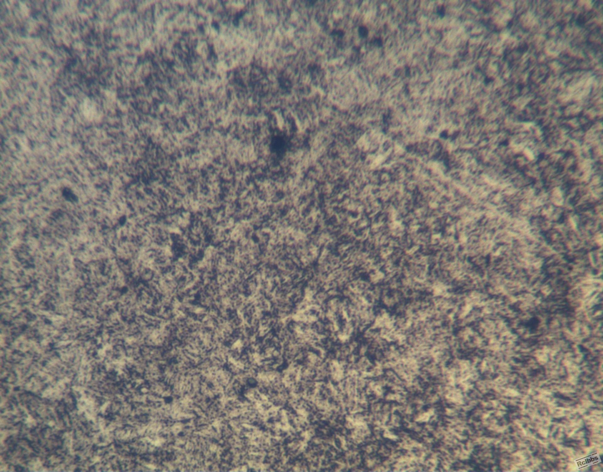

材料是35CrMo   热处理是调质  硬度HRC44 我觉得有点问题,在测试过程中发生断裂  心部组织400X的

请问有哪些组织 啊 。。。。。。。。。。。。。

发表于 2011-9-15 20:58:56 | 显示全部楼层
感觉不像调质组织,调质后硬度还44HRC,会不会有点高了呢?回火温度偏低了吧

发表于 2011-9-16 08:33:01 | 显示全部楼层
请LZ说下具体调质的工艺  感觉像是淬火的组织!!!求真相……

发表于 2011-9-16 12:46:28 | 显示全部楼层
同意3楼的观点,不想是调质!!
发表于 2011-9-16 14:45:53 | 显示全部楼层
应该是淬火+中温回火,并不是调质

 楼主| 发表于 2011-9-16 20:53:10 | 显示全部楼层
HRC44
硬度偏高,最后断了

 楼主| 发表于 2011-9-16 21:01:21 | 显示全部楼层
那是什么组织呢,请教各位大侠
发表于 2011-9-17 11:14:42 | 显示全部楼层
   上图较糊  我看组织象 回火屈氏体 该组织 强度高 塑性差 疲劳性能差.

发表于 2011-9-23 14:26:05 | 显示全部楼层
同意10楼观点,我看回火屈氏体

发表于 2011-9-23 22:00:29 | 显示全部楼层
应该是回火温度低造成的!
发表于 2011-9-24 16:03:00 | 显示全部楼层
请问淬火出来硬度多少?材料和硬度判断应该是回火托氏体
发表于 2011-9-24 20:12:13 | 显示全部楼层
从金相照片与硬度看应该为回火T
