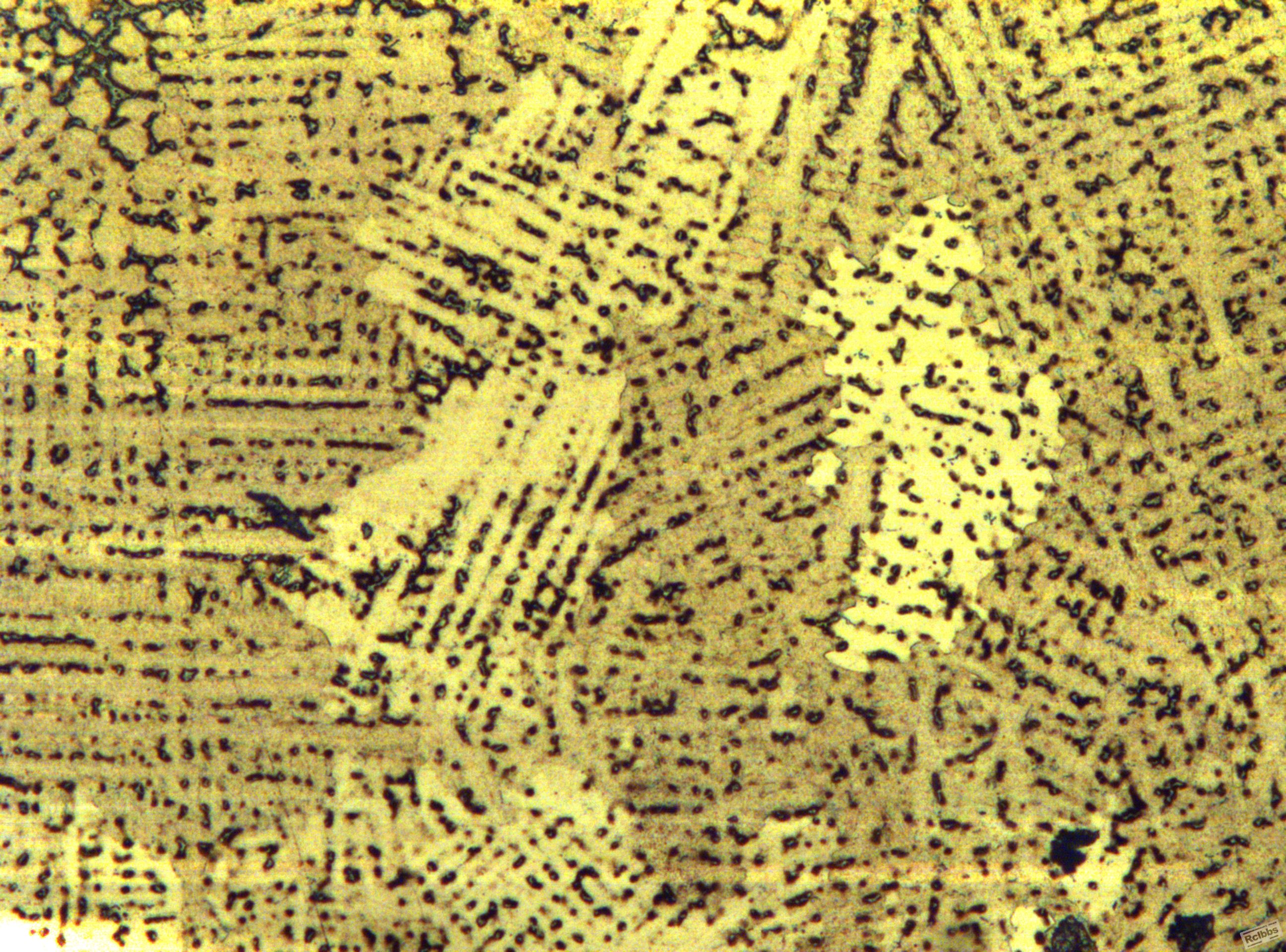

 楼主| 发表于 2011-10-10 08:37:58 | 显示全部楼层
这就是我腐蚀出来的组织,没法评级啊。
签到天数: 344 天
发表于 2011-10-10 12:19:33 | 显示全部楼层
确实是没法分辨晶粒度,只有请教做铸造合金的专家了
