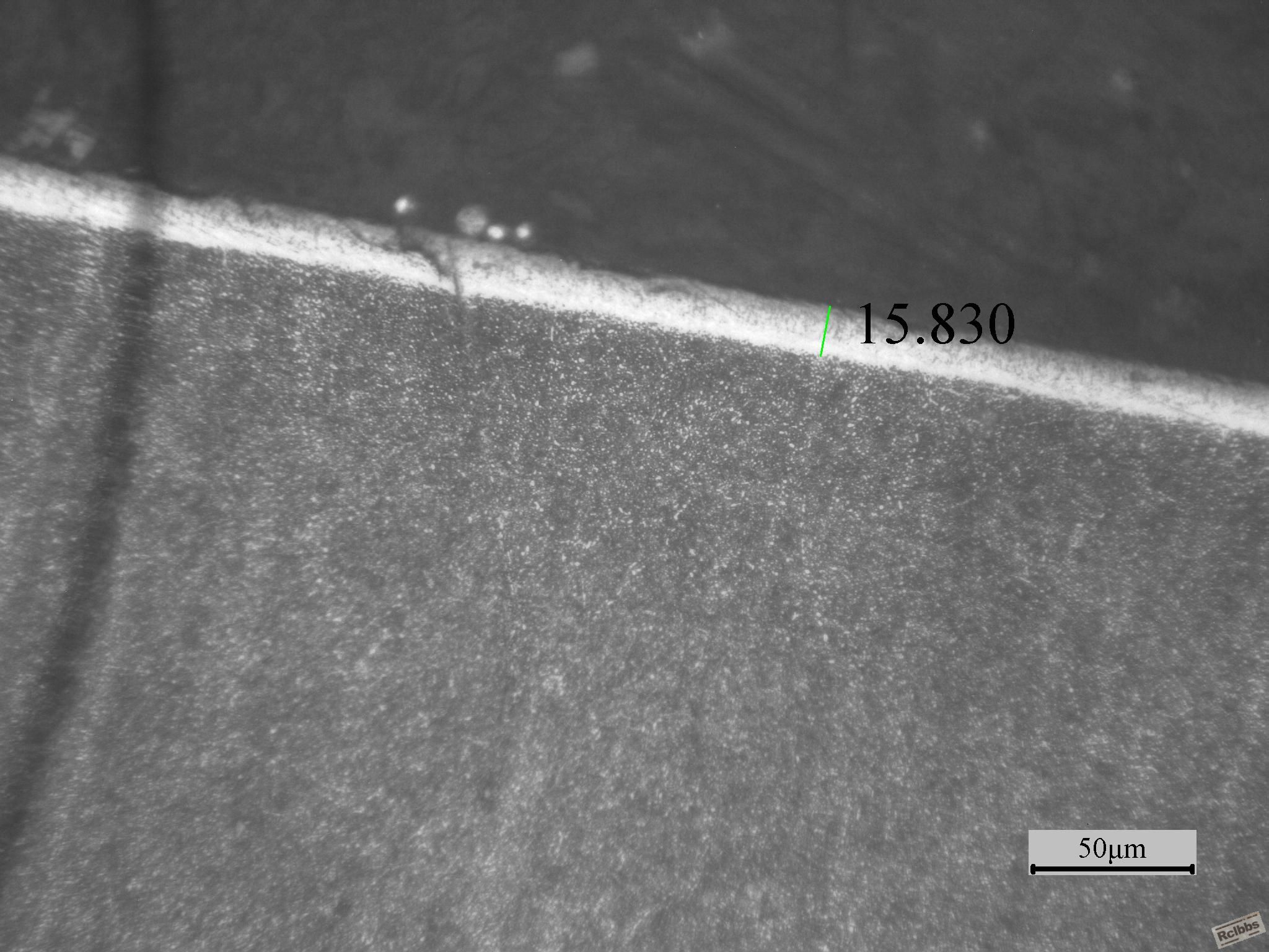

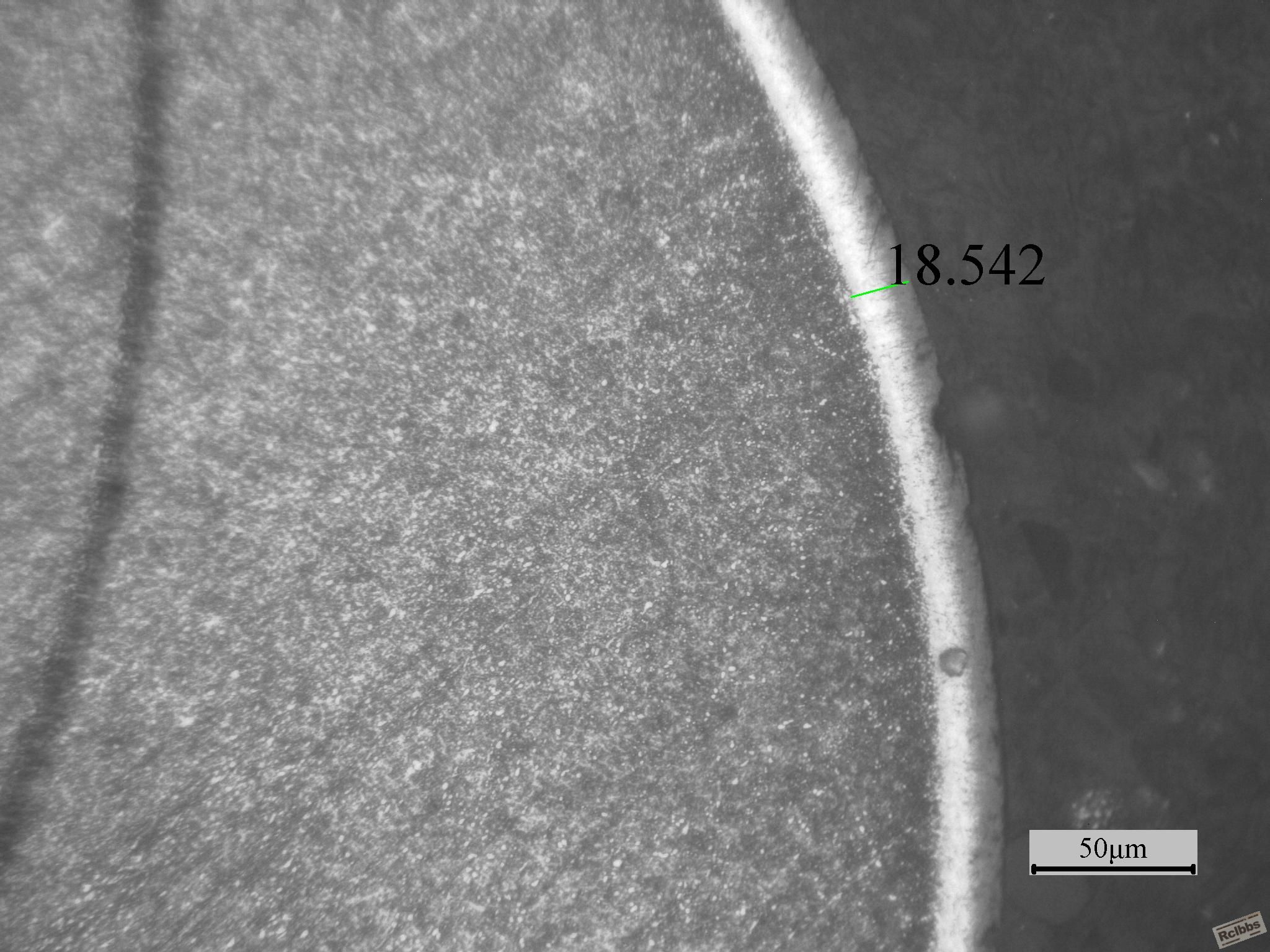

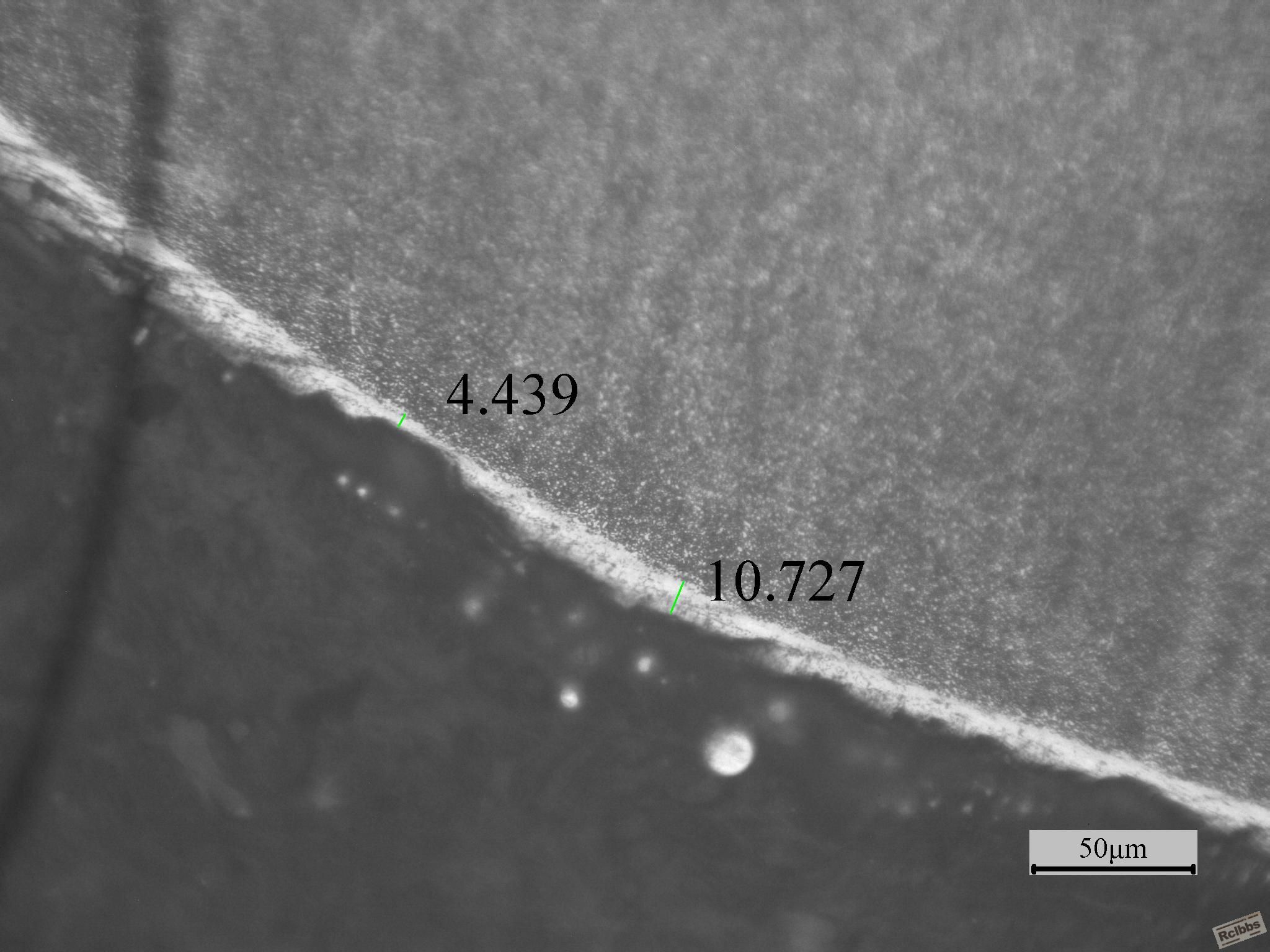

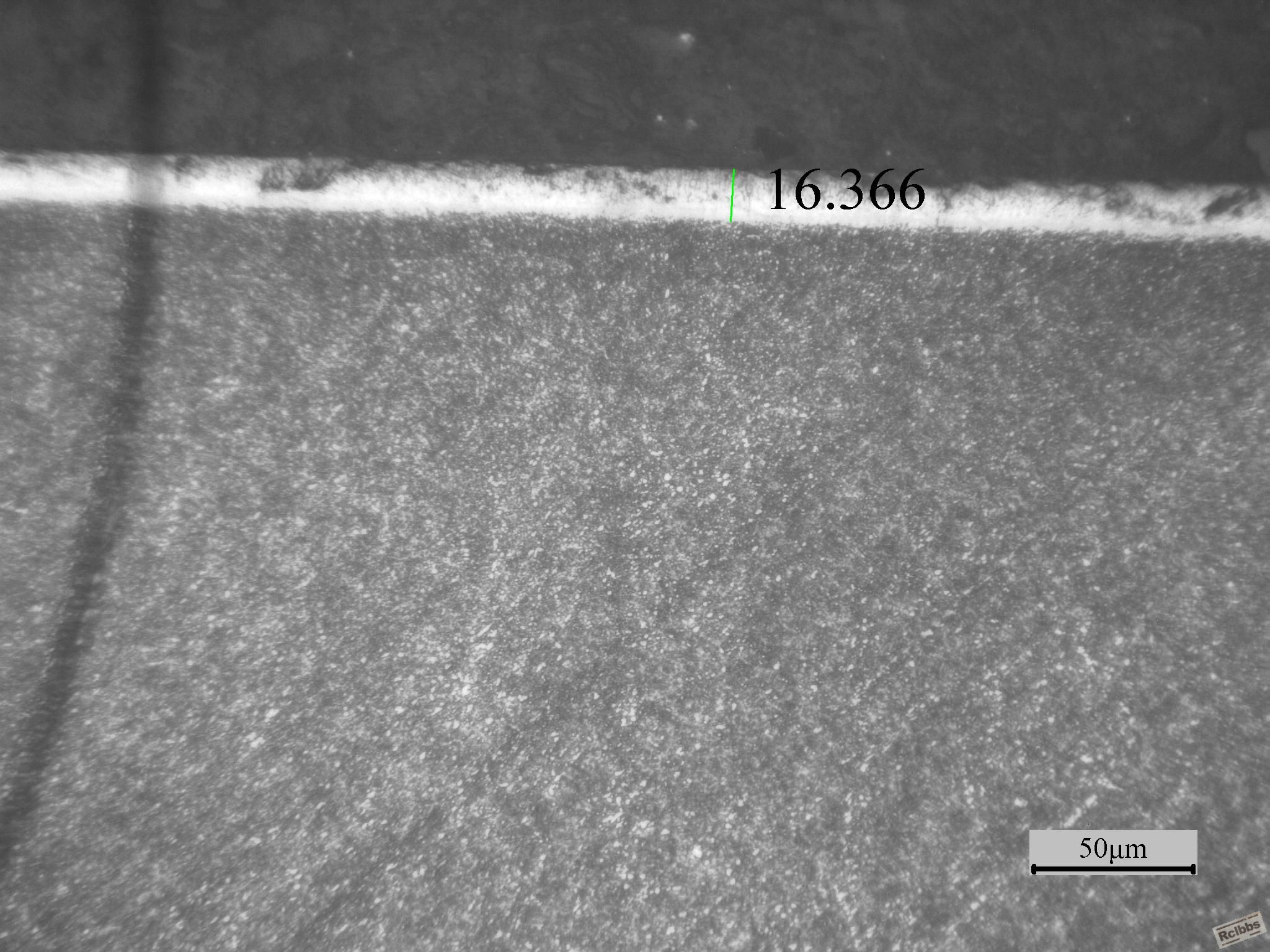

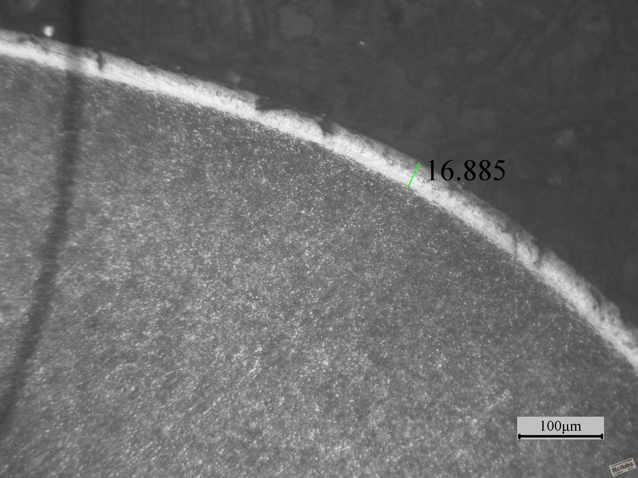

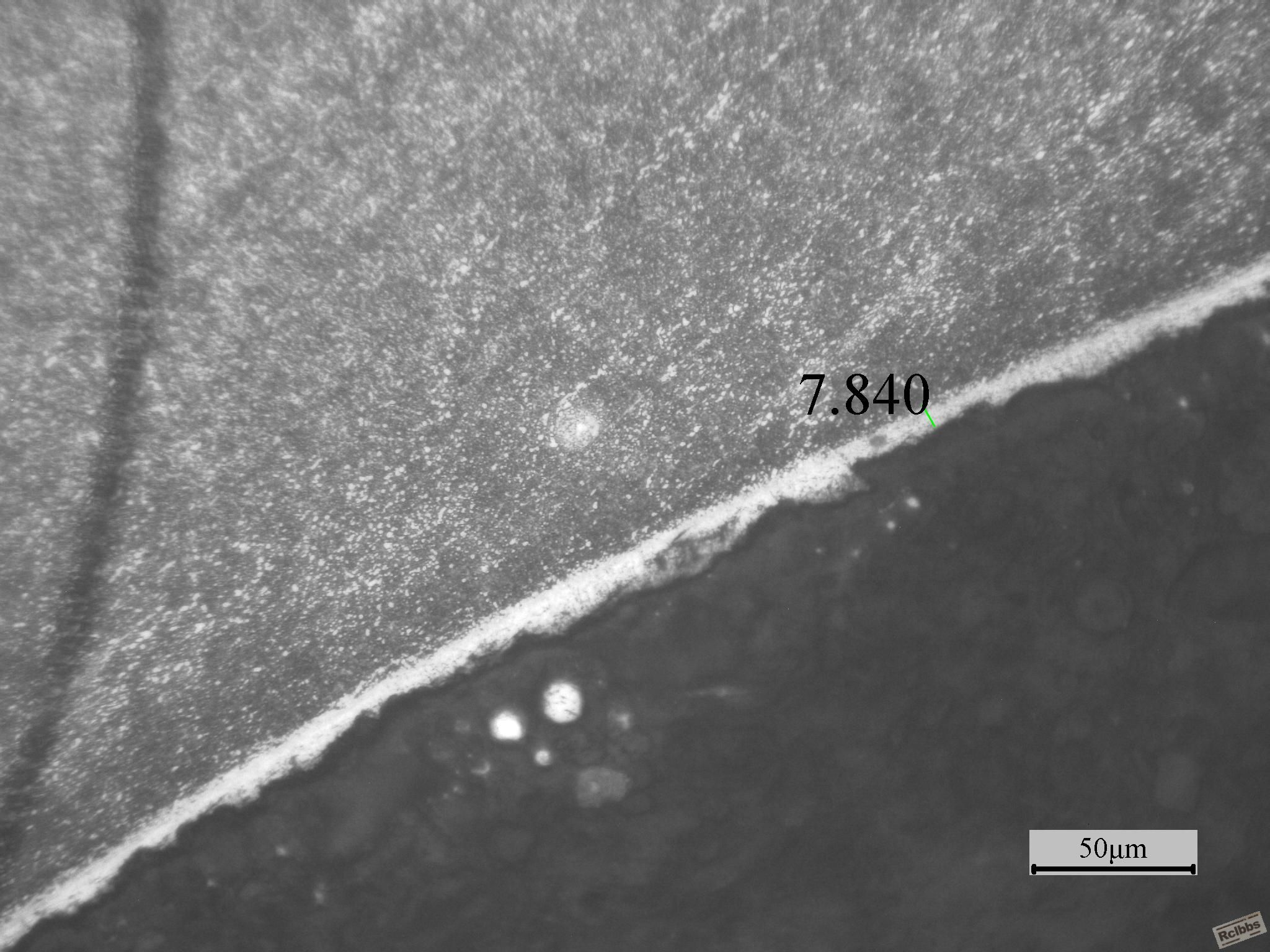

 楼主| 发表于 2011-9-16 15:23:27 | 显示全部楼层
这是盐浴表面处理的组织照片,渗层应该有扩散层才对呀?
图片均为400倍
