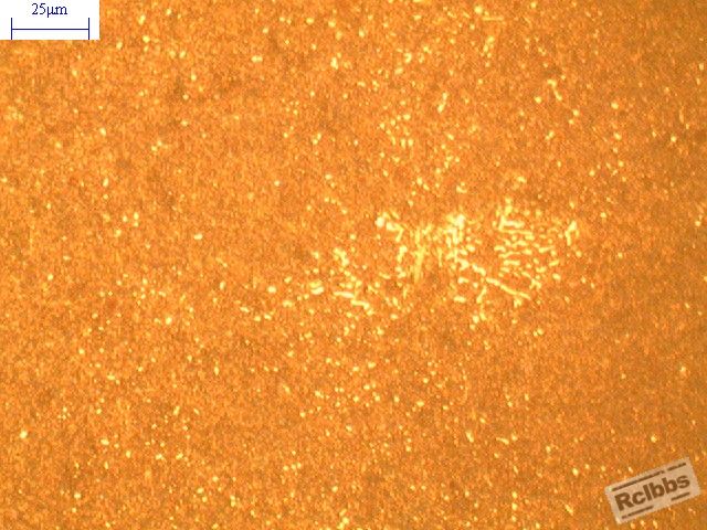

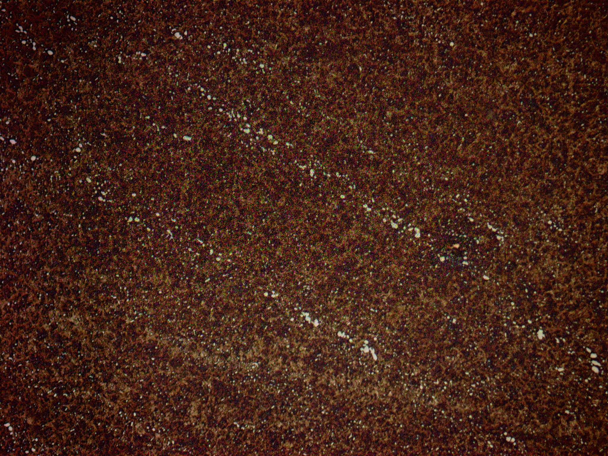

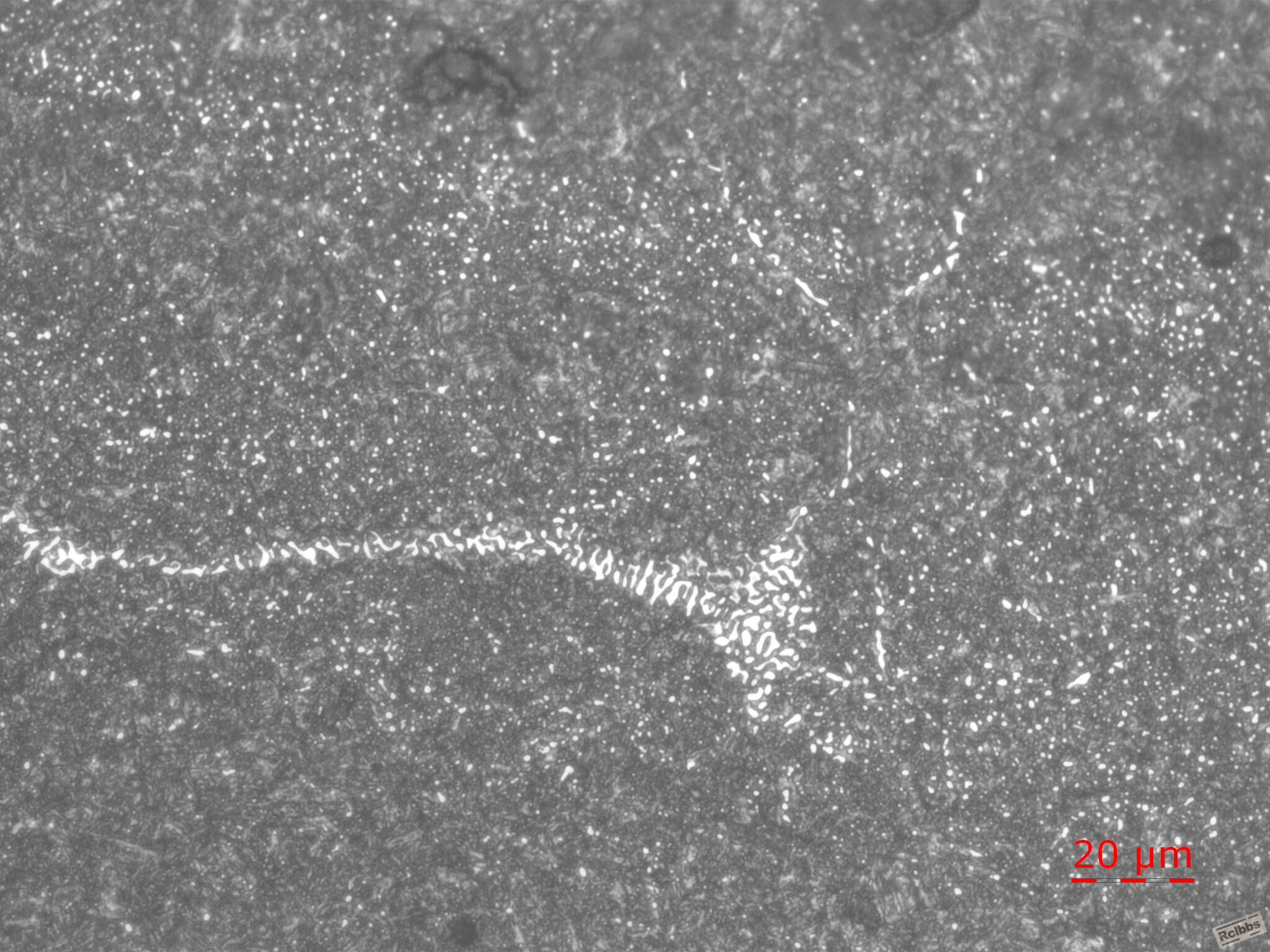

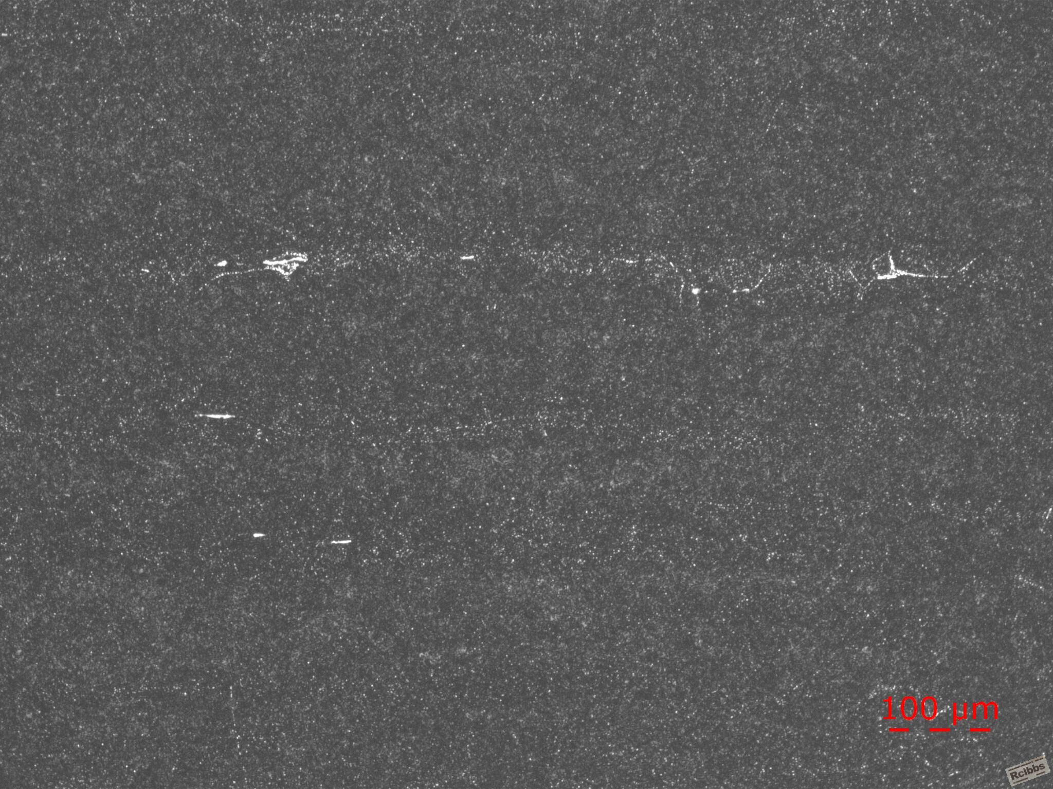

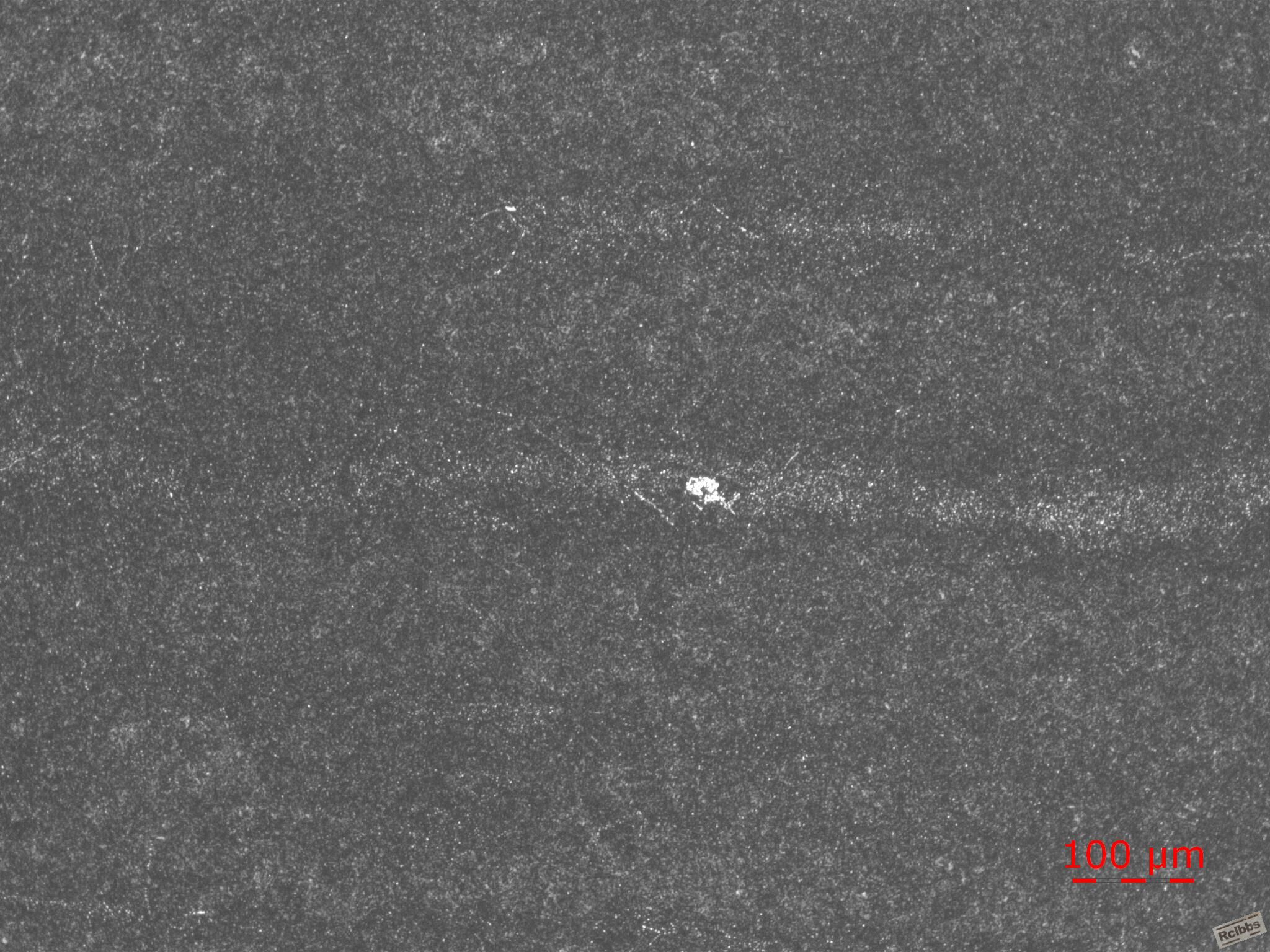

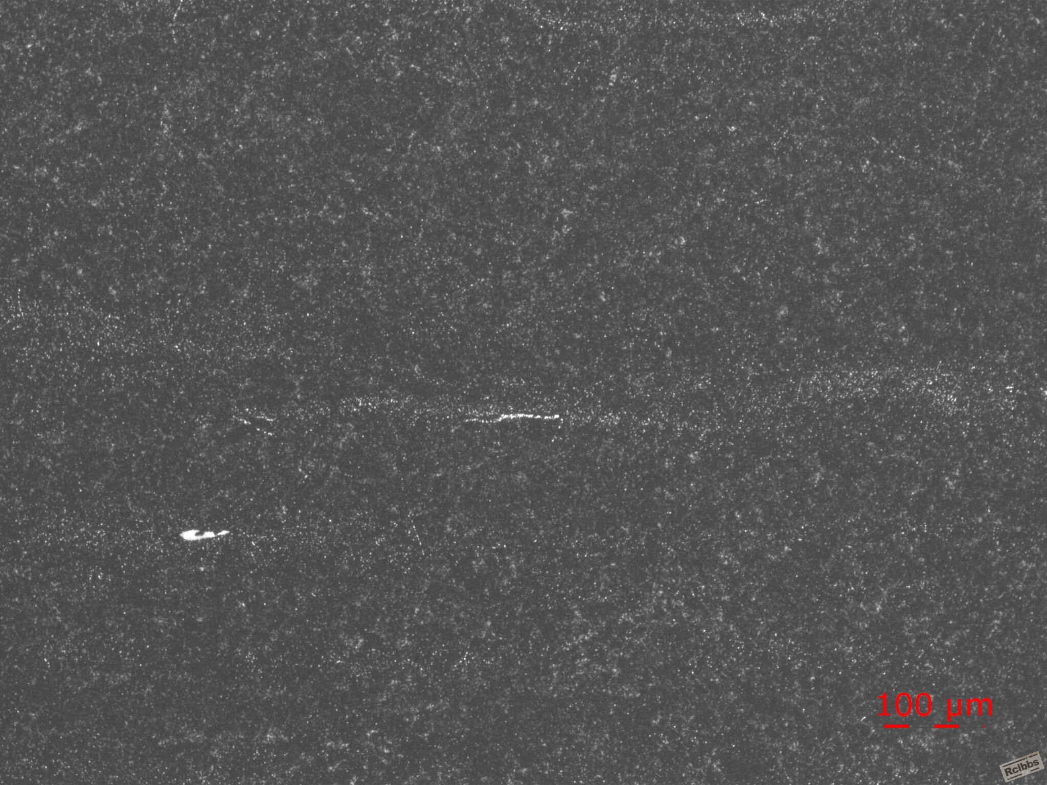

这些碳化物形状古怪,和标准图谱完全不一样,大家分析下是怎么产生的,是液析吗?

发表于 2011-9-23 11:52:22 | 显示全部楼层
是液析,碳化物带状也蛮厉害的

发表于 2011-9-22 13:17:18 | 显示全部楼层
看样子已经是锻件了,检液析最好还是在轧材上锻造之前去检
毕竟锻造还是能改善一下的,轧材上比较容易看
回复 顶 1 踩 0

发表于 2011-9-16 20:12:32 | 显示全部楼层
看起来不像     只是个人见解

发表于 2011-9-16 20:36:33 | 显示全部楼层
本人认为是,而且网状严重!

发表于 2011-9-17 11:36:27 | 显示全部楼层
液析是大块状或条状的碳化物,但一定要注意评定条件,一百倍和五百倍交替看,如果在一百倍下能看到实体碳化物,在500倍下仍是不分层的,判定为液析

发表于 2011-9-17 13:00:55 | 显示全部楼层
不是液析,只是碳化物带状及夹杂物。

发表于 2011-9-17 16:54:54 | 显示全部楼层
   图中有网状碳化物 和带状碳化物 和夹杂物 没有发现液析.
发表于 2011-9-21 15:45:26 | 显示全部楼层
100倍下看起来是块状和条状的,但在500倍下不是块状和条状,是碳化物聚集,个人认为不是液析,因为这状况我在早些天刚碰到过!

发表于 2011-9-23 13:21:49 | 显示全部楼层
碳化物带状或网状,不是液析
发表于 2011-9-24 17:37:42 | 显示全部楼层
肯定是液析相,属于冶炼缺陷,很难消除,至少应在1250℃左右保温2个小时以上

发表于 2011-10-13 09:25:22 | 显示全部楼层
不是液析,是网状碳化物。

发表于 2013-2-18 08:15:00 | 显示全部楼层
是不是组织的偏析呢
这种现象是偶然的还是批量出现的
发表于 2013-8-7 20:59:35 | 显示全部楼层
带状碳化物严重,浇铸和锻造问题

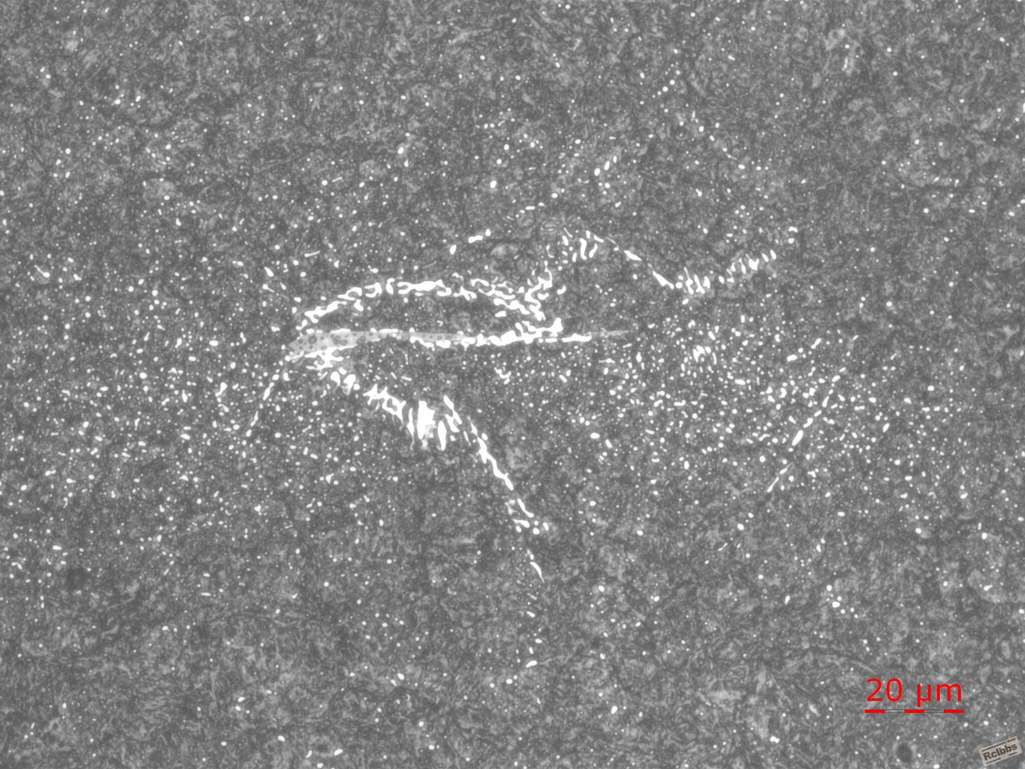

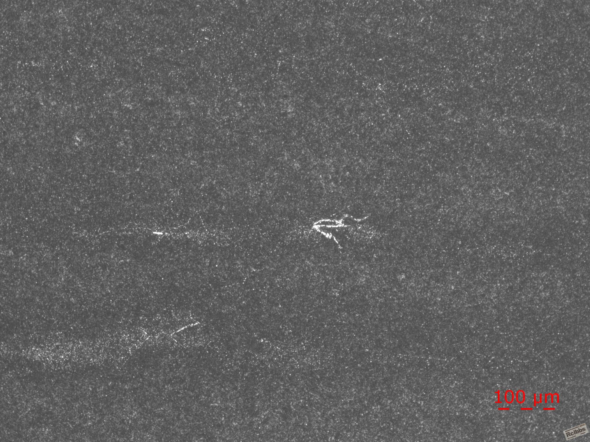

发表于 2019-12-24 10:59:08 | 显示全部楼层
刘武乐 发表于 2011-9-23 11:52
是液析,碳化物带状也蛮厉害的
带状.jpg 大神帮看看这是什么
签到天数: 176 天
发表于 2019-12-31 15:46:07 | 显示全部楼层
还好吧,我们公司100CR6带状比这个严重都了
