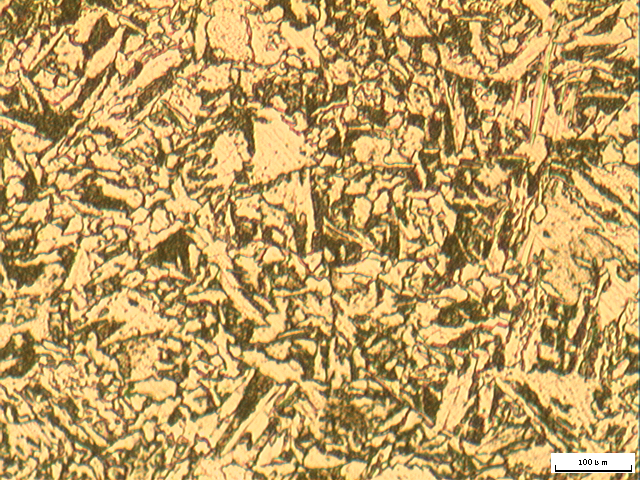

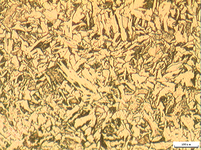

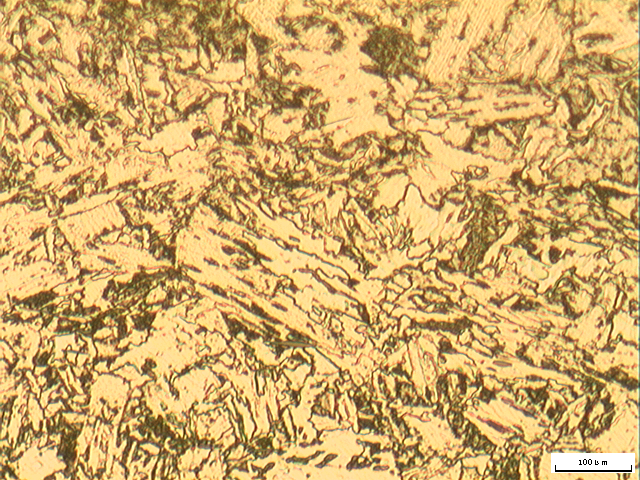

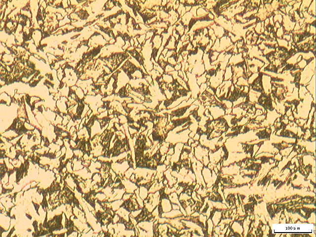

wo平面边缘.BMP Q345B材料,以下的图片为:X400
钢管成型:FFX
问题描述:在钢管成型后发现,管体有宽100mm,长1-10m的扁平面。
对缺陷位置进行硬度检测,扁平面硬度:250HV10,无平面的正常硬度:198HV10
组织如下图所示: wo平面.BMP
请不吝赐教!

只有此炉批号在卷板的头尾部20m出现此缺陷,且无规律出现,扁平面与过渡区组织对比有明显的组织差别,系钢板轧制时温度处理不当引起,扁平面粗大呈片状铁素体+魏氏组织,无扁平面区呈粒状铁素体+珠光体+魏氏组织,且呈无规律分布故判定不是层间冷却造成,所以分析为卷板轧制温度(出炉或入炉)没有控制好或钢锭本身存在缺陷造成。
加工硬化在机组成型中是有规律的,以上问题描述是呈无规律且只在固定炉批的卷板头尾部出现,故说非机械原因,我做了金相请大家帮忙分析,看问题出在哪儿?
