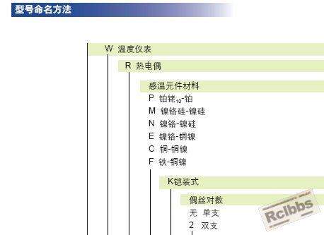

 楼主| 发表于 2011-9-17 17:17:00 | 显示全部楼层
多谢前辈!我这里有沈阳东大传感器的资料,其中就有N分度号热电偶,请阅览指正。 热电偶,热电阻.pdf (1.33 MB, 下载次数: 151)

发表于 2011-9-17 17:33:07 | 显示全部楼层
N是国际通行的热电偶分度号,但国家标准中的型号是用M来表示的
铠装的N分度号热电偶代号是WRMK,不常用

发表于 2011-11-15 04:55:32 | 显示全部楼层
根据http://www.rclbbs.com/forum.php?mod=viewthread&tid=86707描述
如果是N分度号热电偶,多数性能均优于K分度号热电偶,目前影响其推广的主要就是价格了
