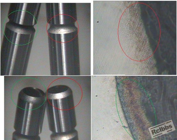

大师们请看图片,这是什么原因造成的
此产品是我们做盐浴热处理后,客户做杆端高频淬火、研磨等处理。
高频热处理并研磨后,此产品批次出现7只如图的现象
客户说没有渗氮层
其实就是杆端高频热处理处没有氮化层,其他部位都有渗氮层
我们说高频时过烧造成的氮化层脱落

你提供的图片指是工件外观,有没有做金相。严格来讲高频淬火是不会退掉氮化层的,可能白亮层硬度会降低
