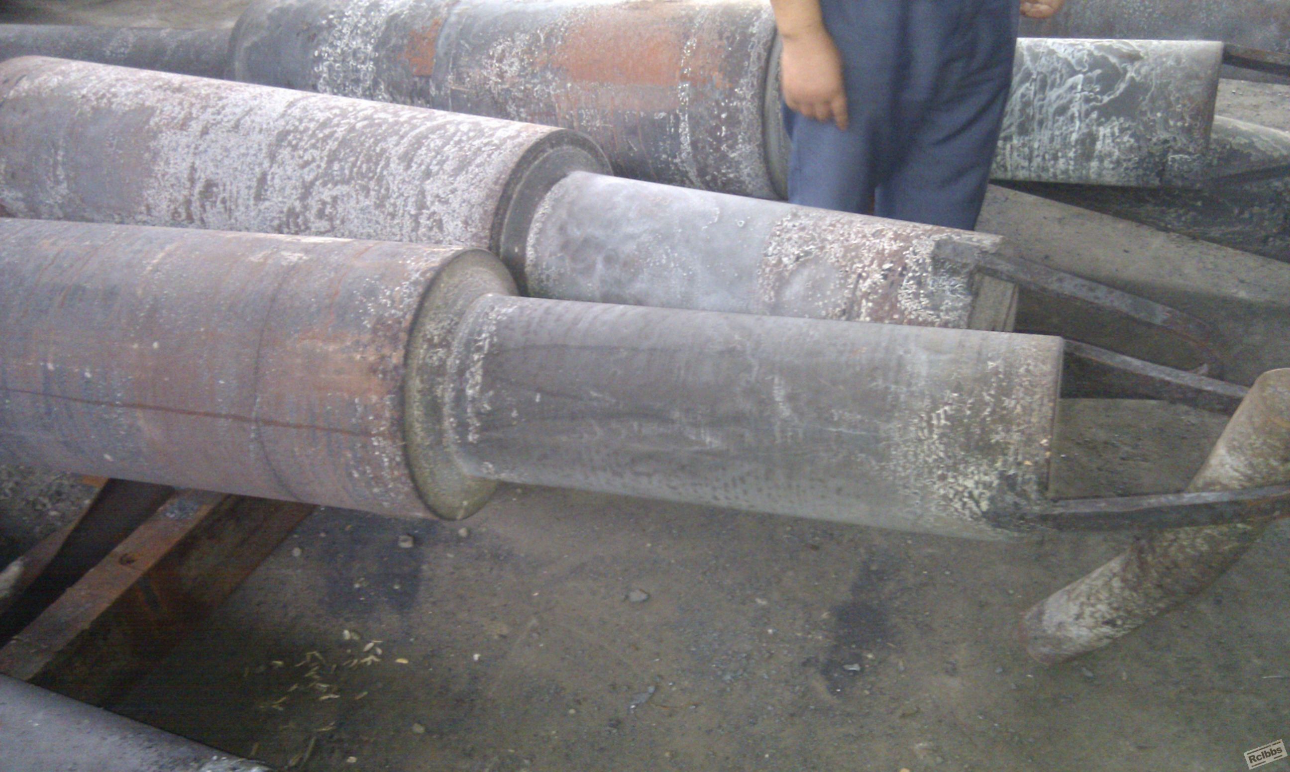

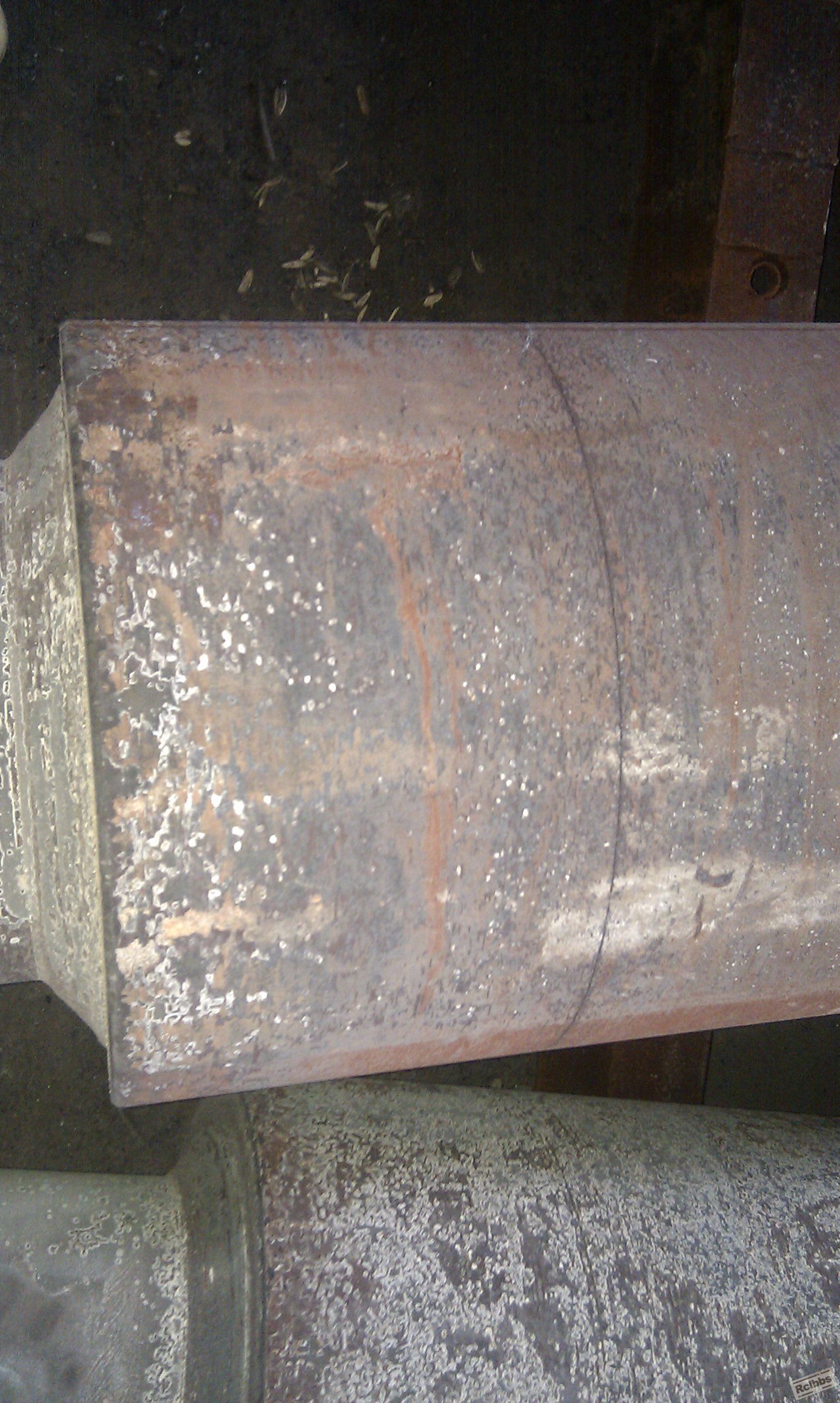

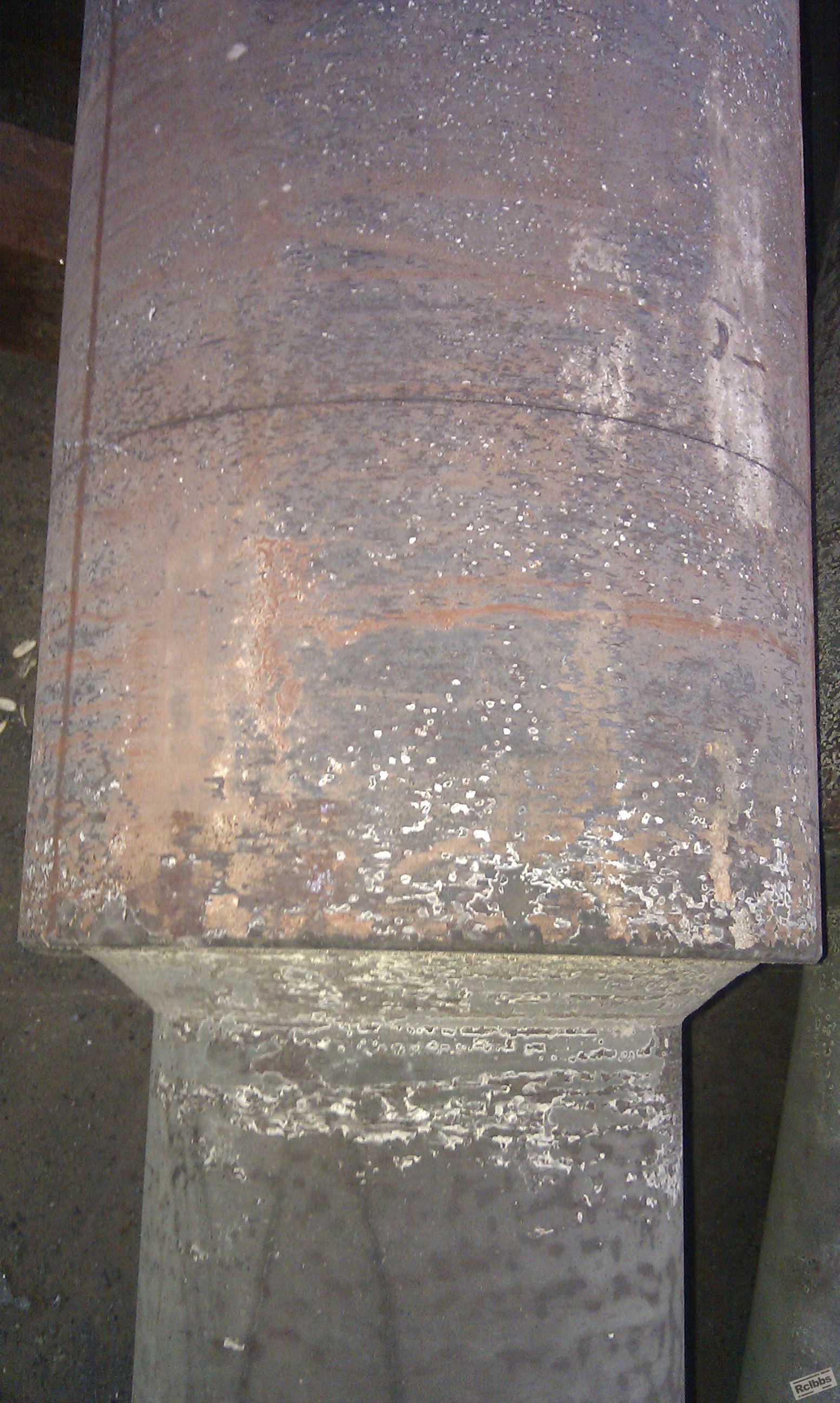

45#台阶轴淬火后发现圆环状裂纹,哪位大大帮忙分析下,图片如下: IMG_20110917_103659.jpg IMG_20110917_103647.jpg IMG_20110917_103719.jpg
签到天数: 525 天
发表于 2011-9-18 08:24:57 | 显示全部楼层
只是圆环状裂纹吗?怎么看着还有纵向裂纹啊?发个工件全貌照片。

 楼主| 发表于 2011-9-18 09:09:37 | 显示全部楼层
是环状裂纹,轴向没有。整整一圈,打磨了下挺深的,直径350mm,水淬。
 楼主| 发表于 2011-9-18 09:15:51 | 显示全部楼层
调质前超探没有发现异常,表面也只有车削痕迹,最后裂纹深10mm左右。调质厂商说是我们材料问题,但是实在想不出能有啥缺陷造成这样的裂纹。

就裂下去10mm?没有周向断裂下来?那可能是车加工造成过深的刀痕,然后冷却烈度过大,造成应力释放

粗车的刀痕,再加上此处在淬火应力换向区,巧合了?

我认为的原因:1、首先在车加工过程中,该区域进行车加工时由于刀具的问题,出现了表面硬化。导致大量应力存在。
                      2、接着零件应该是第一个进行水淬的产品,由于水温过低,冷却速度过快该区域出现了规则环形开裂。:lol
                    3、由于产品较大,等第1个产品淬火完,水温已经上升了,所以其他的产品就不会被淬裂了!

个人认为,最大的可能是车床扎刀了,引起淬火开裂。
