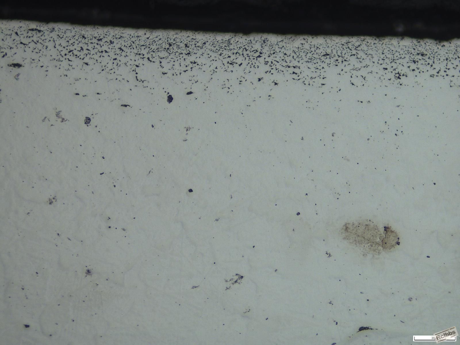

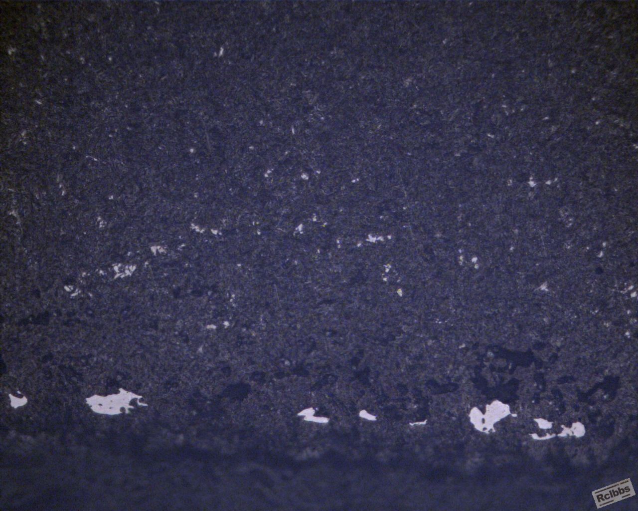

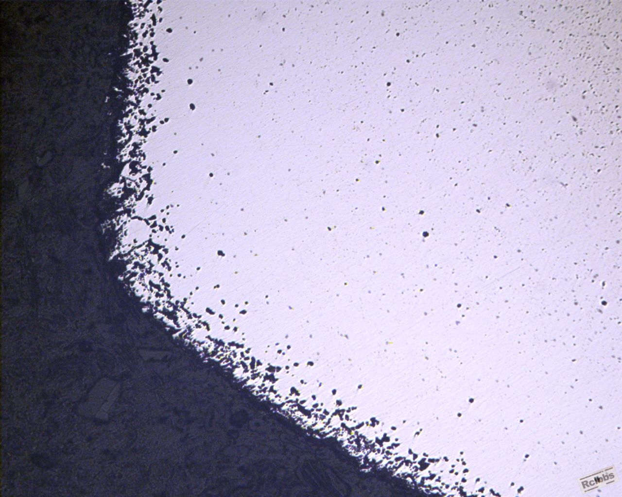

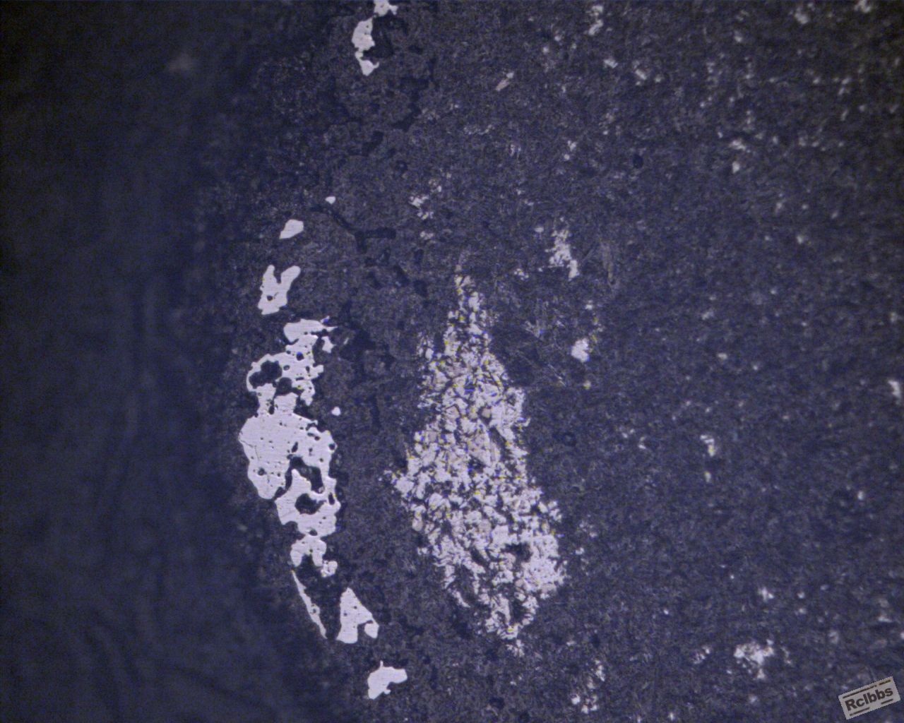

20#钢渗碳,在表层及次表层发现白色块状物,聚集或分散,硬度340HV,可排除为碳化物的可能。另外,表层大量孔隙,疑是内氧化所致。请各高手分析白色块状物是何组织,表层孔隙的成因。图1、4为100倍,2、3为500倍

渗碳后如何处理的?你取样的时机是?用什么腐蚀的?

渗碳后320度回火,4%硝酸酒精浸蚀。

表面的黑色孔隙是氧化所致吗?
